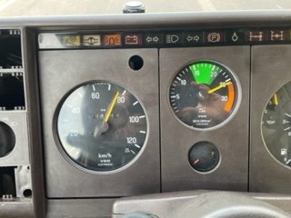

Re: Erklärung der Achsübersetzungen
Die Drehzahl ist Abhängig vom Motor. Ich würde bei Tempo 80 km/h die Mitte des grünen Bereiches im Drehzahlmesser anstreben. Man kann es mit dem "lang Übersetzen" auch übertreiben und dann macht das Fahren keinen Spaß mehr.

Nach Umbereifung und nun ca. 3000km läuft er super. Allerdings dreht der zu hoch. Tacho noch nicht angepasst, GPS zeigt 7km/h mehr an.
Ich dachte eigentlich ich habe die 2 schnellste Übersetzung verbaut. Kann das jemand bitte prüfen liebenswerter Weise.
Ich fahre einen 1120AF Fahrgestellnummer
WDB67718315332334
385/65 R22,5
