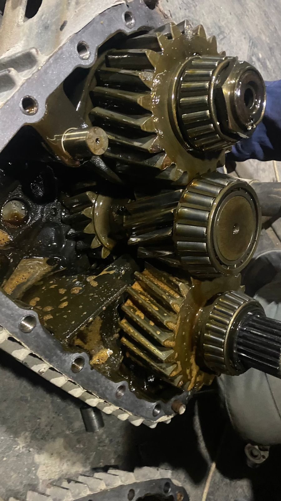

Re: VTG-Schaden in Kasachstan
Der nächste Ort hier heißt Josaly.
Wir stehen jetzt in einer geheizten Werkstatthalle, die zumindest über 0°C ist.
Das VTG ist ausgebaut und auf dem Weg zu einer Werkstatt nach Baikonour. Die Stadt ist leider für uns nicht ohne spezielles Permit zu betreten, ist wohl Sperrgebiet.
Ein wenig Vertrauen in die Helfer ist gefragt!
Öl hatte ich vor Abreise neues eingefüllt, und auch unterwegs wiederholt den Füllstand kontrolliert.
Es war auch immernoch welches drinn. Haben es aber nicht ganz abgelassen, nur soviel bis klar war da sind ordentlich Brocken aus Metall an der Ablassschraube.
Zum Prüfen bevor man das Getriebe runter nimmt und es war doch nur ein Kardan oder ne Achse oder was.
Es ließ sich von Hand drehen ohne Auffälligkeiten.

- JRHeld
- Beiträge: 2467
Kann klappen. Der Rest sieht erfreulicher Weise noch gut aus.
Mal schaun ob die eines ran bekommen und ob das Standart ist, oder Mercedes spezial...
AloHa
Jakob

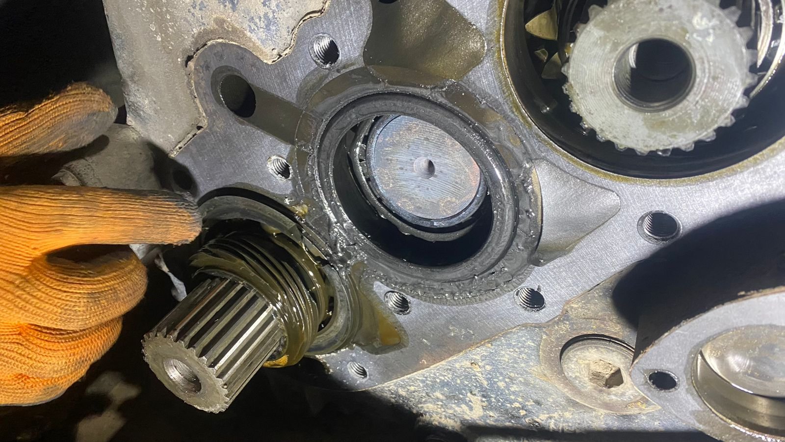

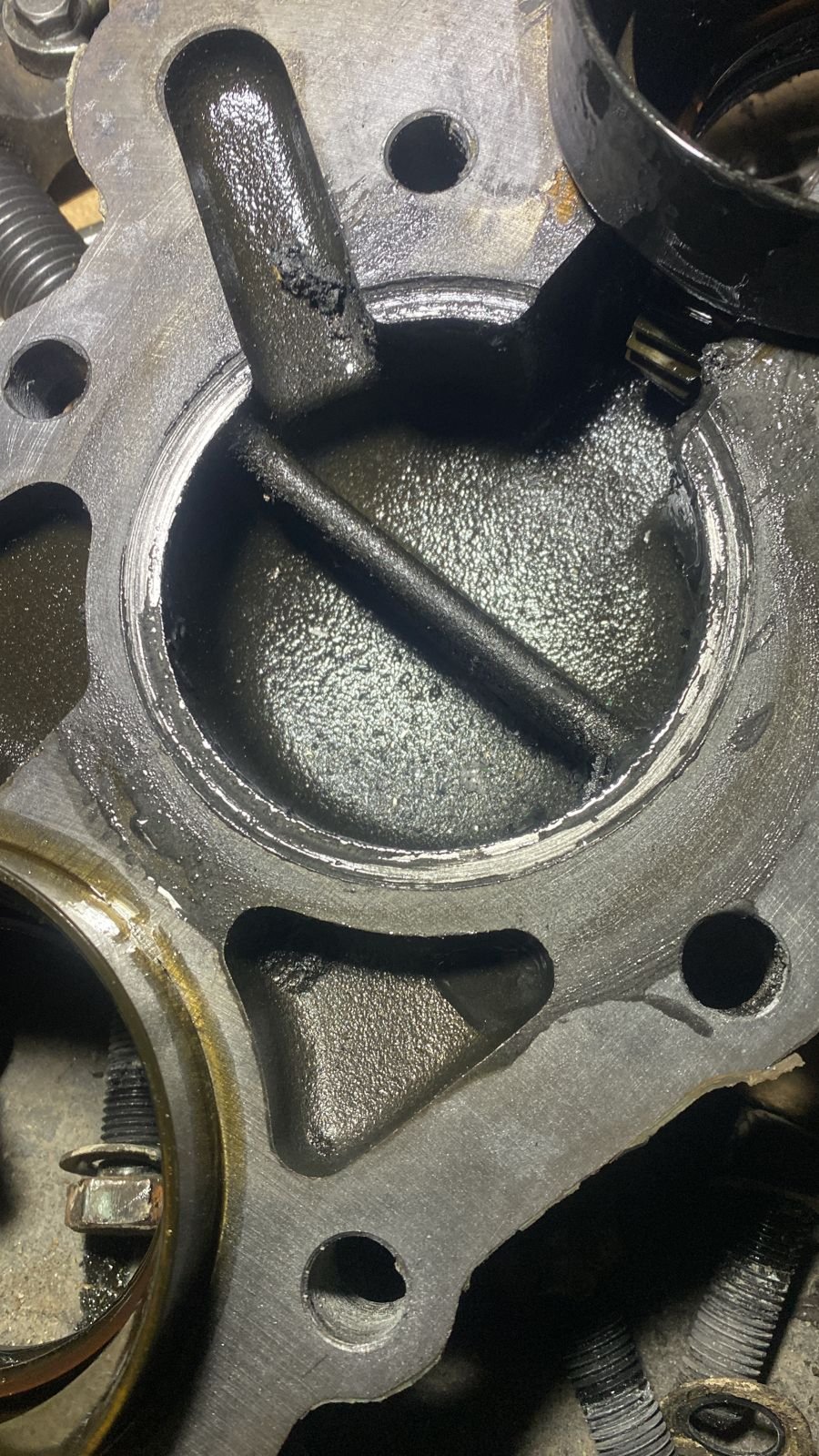

Lagerschaden vorderes Lager mittlere Welle
Der Deckel hat einen Anlaufschaden. Wollen Sie aufschreiben und beischleifen
Ich würde das nicht schweißen, das ist bei so Gussteilen problematisch und wenn man Pech hat ist das krumm... Ich würde das Ausfräsen und ne Scheibe rein legen...
Wenn sich das Lager durch den Deckel gedreht hat, hat es sich auch durch den Block gedreht, das dürfte das größere Problem werden...
- Kampfschrauber
- Beiträge: 515
Auf dem Foto ist nichts Schlimmes zu erkennen, die Beschreibung im ersten Post war erschreckender.
Abdeckungsverschleiß ist nicht signifikant,
+1 für die Puck-Option.
Öffnen Sie weiter und suchen Sie nach der Ursache und den Spuren des Schadens
Die Farbe vom Öl ist besonders, da würde ich zukünftig öfter kontrollieren, ob das noch i.O. ist.
Die braune Pampe sehr ich auch mit Sorge.
Meist stammt die braune Farbe von Eisenoxid, also Rost.
Und der Rost bildet sich üblicherweise wegen Wasser im Öl.
Und rostige Lager überleben nur sehr kurz.
LG.Sico

Das mittlere Lager beim ersten Bild hat doch auch einen weg?
Oder täuscht das? Der Käfig ist doch krum
Das öl sieht schaumig aus....wasser?
Vg
Vg

Wie Sico schon schrieb da ist Wasser im Spiel. Das untere Zahnrad ist doch zu gut einem drittel braun. Auch an manchen äußeren Enden der Zahnflanken ist brauner Belag, was auf einen recht hohen früheren Wasserstand im Getriebe hinweist.
Ja der Lagerkäfig des hinteren Lager der Zwischenwelle hat was weg.
Was ist mit dem korrespondierenden Lager, wird das mit getauscht? Wenn der Deckel diese Fressspuren vom Außenring erlitten hat was ist dann mit dem Lagersitz im Gehäuse? Ist die Passung des Außenring ( Soll Passung M7-N7) noch ausreichend das bei der erforderlichen Lagervorspannung er sich sicher nicht mitdreht.
Moin Jakob,
dem würde ich mich anschließen. Lager werden denke ich eh alle kontrolliert, oder?
