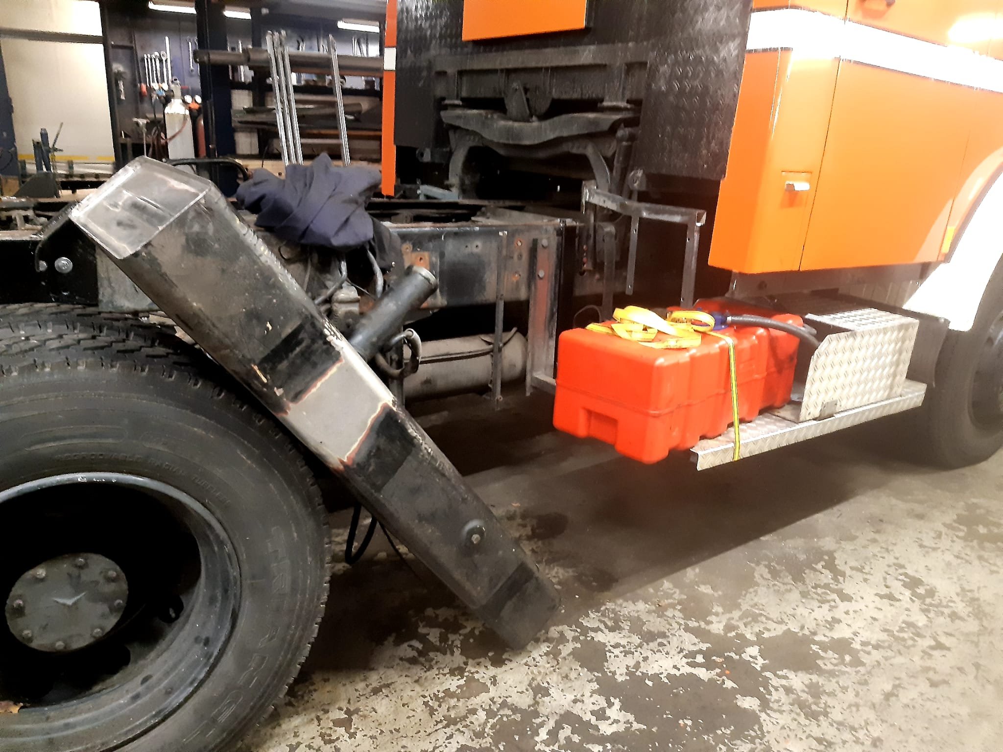

willem van der ziel
Beiträge: 483
Wohnort: Enschede Holland
Re: feuerwehrtank 1222 AF
#17 Beitrag von willem van der ziel » 2022-12-10 14:20:56
Der Ziegler tank ist 125 ltr. und wenn er 45 cm gekürz wird bleibt ungefähr 70 / 80 ltr. übrig. Hinten, 10 a 15 cm von oben kommt auch ein loch mit verschraubung. Zwichen die kleine und grosse tank rechts kommt ein überlaufschlauch. Diesel abnehmen aus der grosse tank rechts. Rücklauf in die kleine tank und wenn er voll ist läuft die diesel wieder züruck in die grosse. Nur ein ganz kleine hahn macht es möglich umzuschalten und die kleine wird benutzt.
Die grosse von Jens wird +/- richtig. 45 cm kürzen und dann bleibt 98 cm länge.
Hintere halter geht ein bisschen nach vorne und dann geht's genau.
Die neue tanks sind 255 ltr. Die tank rechts verliert ein bisschen ( 10-20 ltr ) weil hinten eine ecke raus muss wegen der vordere aufhängung von der blattfeder.
Totaal hat unsere dann 255 ( links ) + 235 ( rechts ) und die kleine 80 ltr.
Grüsse Willem
PS Ich habe die tanks nicht bei BAS gekauft aber für das gleiche geld irgendwo anders ( kostenlose besorgung )
Zuletzt geändert von Wilmaaa am 2022-12-10 23:46:17, insgesamt 1-mal geändert.
Grund: Bitte keine Screenshots hochladen. dafür wurden Links erfunden.
willem van der ziel
Beiträge: 483
#18 Beitrag von willem van der ziel » 2023-01-04 1:03:15
Tank ist aus VA hat mein schweisser gesagt. Er ist gekürzt. Mogen mal schauen wie es aussieht.
Willem.
