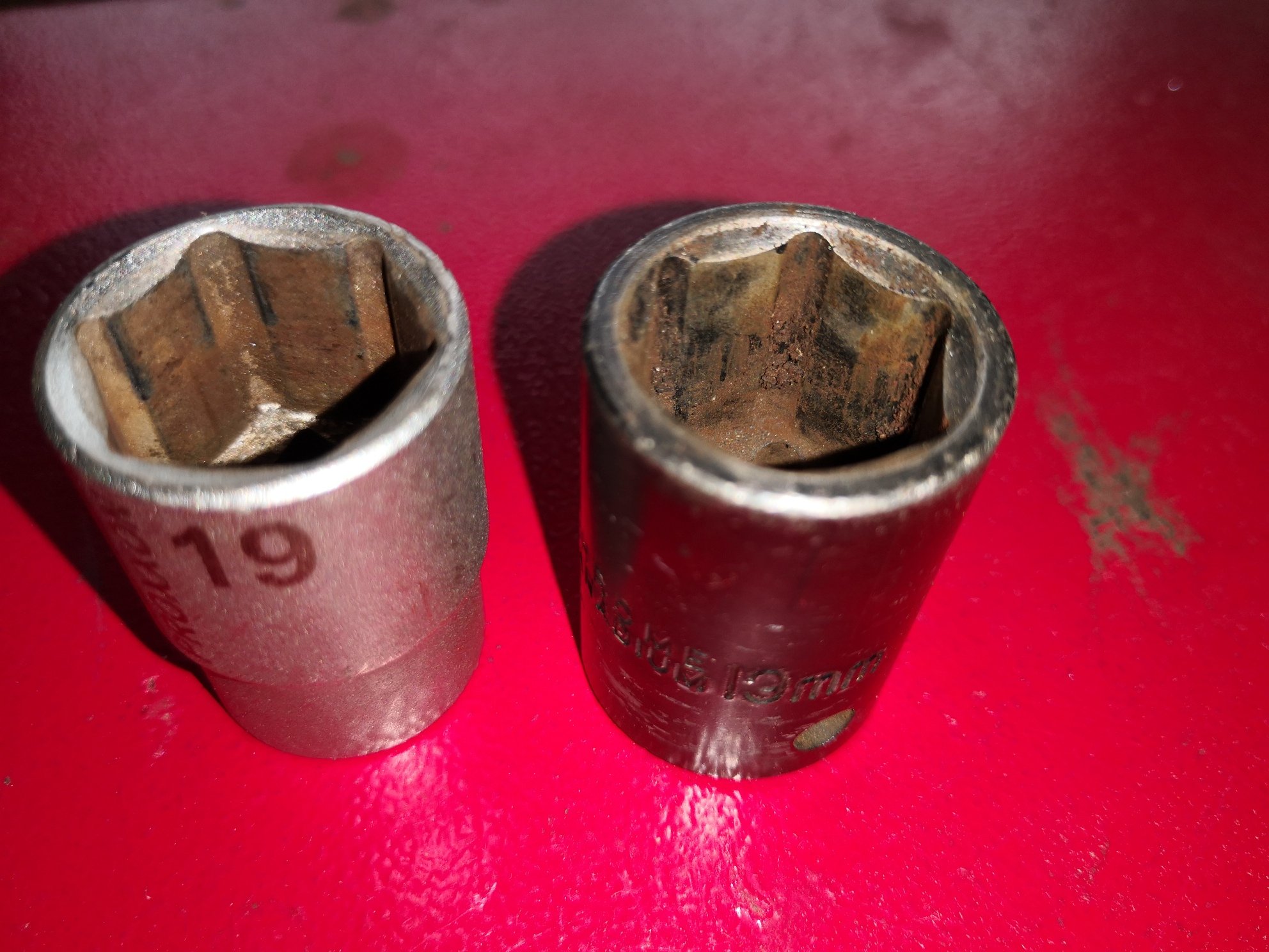

Die Schlagschraubernuss ist ca 1 mm kräftiger

Aha, ok, das mit dem härteren/besseren Material war irgendwie anzunehmen und klingt auch logisch.
Dass die Wandstärke unterschiedlich wäre, konnten wir bei den beiden verglichenen Nüssen nicht feststellen - beide waren von Proxxon und beide sahen exakt gleich aus, nur die Schlagnuss war etwas länger. Wahrscheinlich sind die Schlagnüsse dann entweder "stärker" durch mehr Material oder eben anderes Material.
Danke für eure Tipps! Ich werde mal für die großen Schrauben auf die Suche nach fetten Nüssen gehen...
