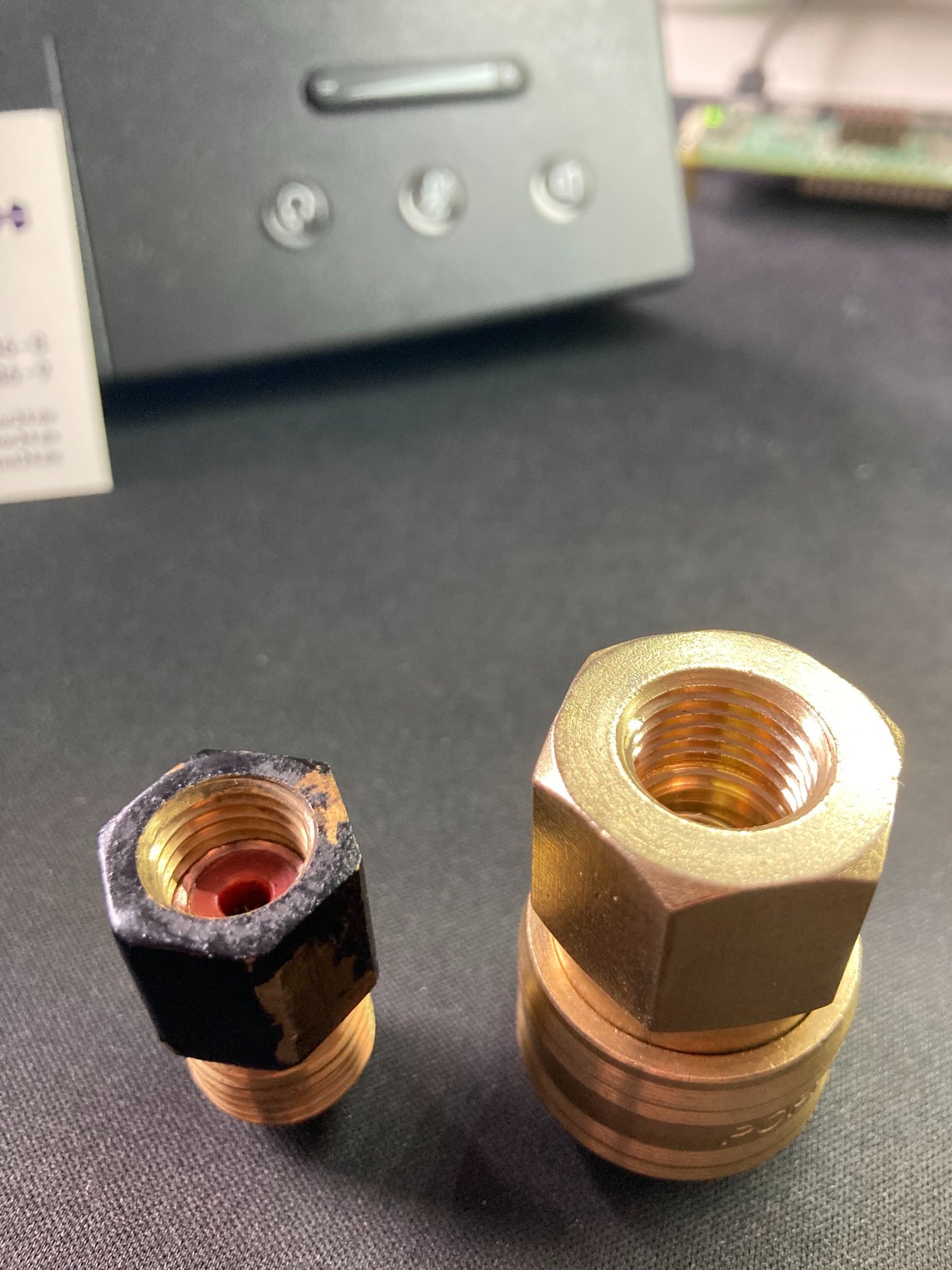

Hallo Leute,
ich wollte heute den Reifenfüllanschluss umbauen, von M16 AG auf eine Schnellkupplung Druckluft NW 7,2 ...
Dachte ich mir, sieht wie 1/4 Zoll aus, Pustekuchen :motz:
Was verbaut MB da für Gewinde, metrisch?

Hallo Ralf, ja M16 AG.
Ich möchte den ganzen Fittting/Nippel/Whatever tauschen ... gegen eine Schnellkupplung.

Danke Claus. So ein Adapter habe ich ja und möchte den los werden.
Warum ist der Gewindeanschluss zuverlässiger als eine Schnellkupplung?
Da kommt logischerweise noch eine Schutzkappe drauf.

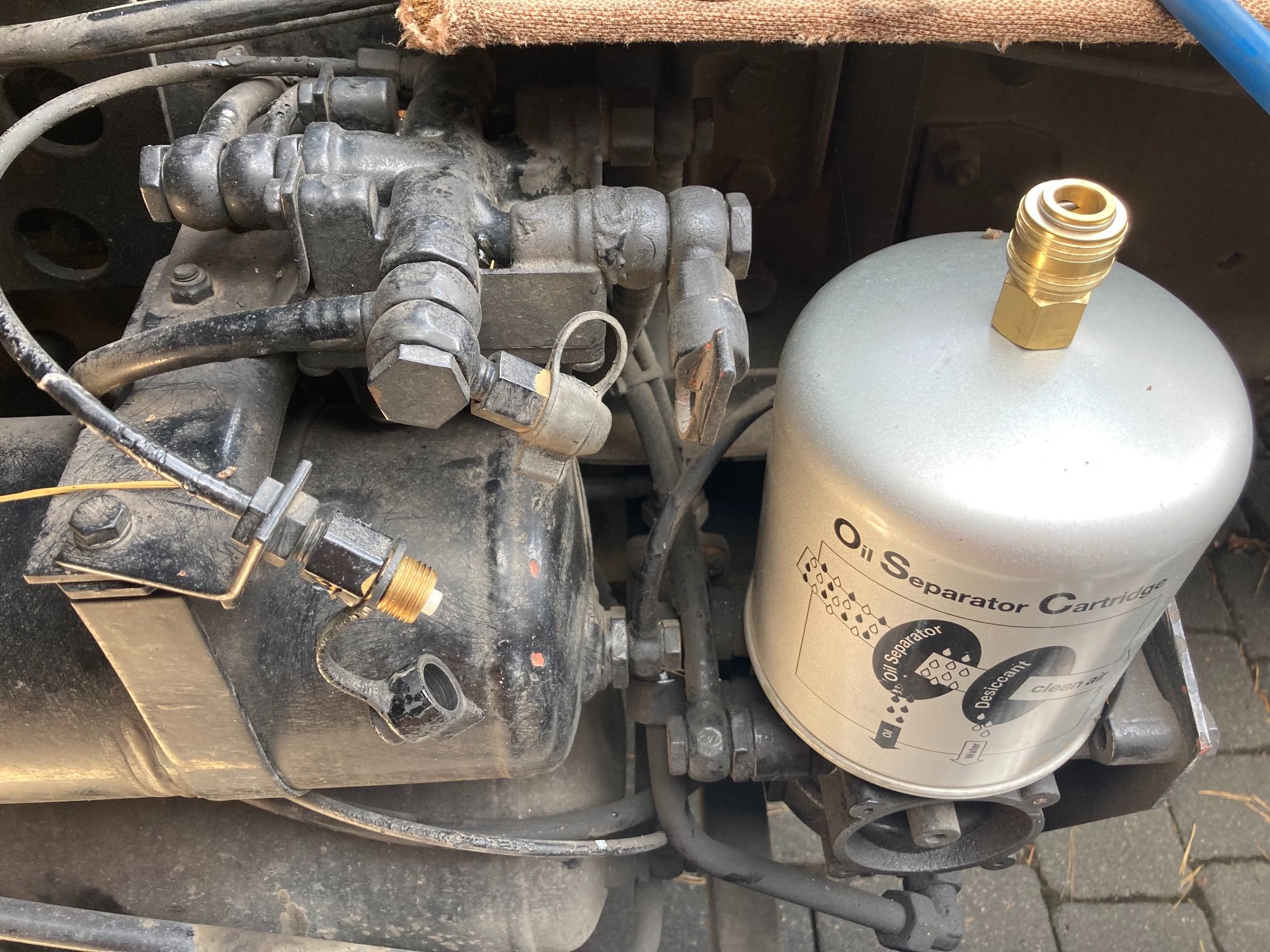

Sorry, ich versstehe es noch nicht.
Das was ich da tauschen möchte (siehe Bild) ist nicht der Reifenfüllanschluss???
Gruss Henrik!

Das ist der (vorgeschriebene) Prüfanschluss von Bremskreis 1 oder 2. Der Schlauch geht nach hinten zum Anschluss 21 oder 22 vom Vierkreisschutzventil. Der Reifenfüllanschluss ist normalerweise am Druckregler.
Den kannst du aber nicht gegen eine Schnellkupplung tauschen, weil die Luft dort vom Kompressor pulsiert und das Rückschlagventil einer Schnellkupplung zerstören würde.

w3llschmidt hat geschrieben:
2022-08-20 10:01:34
Was verstehst du denn da nicht?
Die Botschaft von Burkhard ist doch unmißverstädlich:
Finger weg von allen Prüfanschlüssen, denn die sind Teil der Betriebserlaubnis.
Und nachdem du dich bei Gewindenomen auch nicht auskennst, auch nochmal von meiner Seite:
Laß die Finger weg von der Druckluft-Anlage.
Gehe in eine Fachwerkstatt und dort sagt man dir dann nochmals, was erlaubt ist und was nicht.
Danke Burkhard!
Ich dachte weil der Anschluss so schön rausgeführt ist, wäre das der Reifenfüllanschluss.
Den Anschluss am Druckregler hab ich gefunden.
Gibt es keine andere Möglichkeit einen Reifenfüllanschluss zu legen, mit Schnellkupplung?
Gruss Henrik!

Du kannst es so wie bei des Sonderausstattung ab Werk machen. Denn (ohnehin offenen) Kupplungskopf darfst du dann durch eine Schnellkupplung ersetzen.
Du musst dann aber die Teile, insbesondere das Rückschlagventil, bei Mercedes kaufen, welches für diese Anwendung ausgelegt ist. Ein normales oder anderes Rückschlagventil geht nicht, da es, wie es in der Aufbaurichtlinie steht (gelbe Markierung), kaputt geht.
Sonderausstattung Code B5N (zwischen Lufttrockner und Vierkreisschutzventil)

Genau so ist es. Der Reifenfüllanschluss am Druckregler ist Standard. Die Sonderausstattung Code B56 ist nur die Verlängerung des Reifenfüllanschlusses zum Kupplungskopf vorne. Das ist kein Standard. Damit kann man aber wie schon gesagt die Druckluftanlage nur fremd befüllen aber keine Luft entnehmen. Es ist dann nur noch ein Fremdbefüllanschluss.
Was es mit dem Reifenfüllanschluss am Druckregler auf sich hat und was dabei zu beachten ist hatten wir hier schon mal:
viewtopic.php?p=849647#p849647
Falls der Druckregler im Lufttrockner integriert ist fehlt in der Regel der Reifenfüllanschluss.
Du darfst aber aus oben genannten Gründen den Reifenfüllanschluss am Druckregler nicht durch eine Schnellkupplung austauschen. Das wäre fatal.

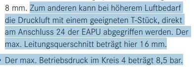

Falls der Kreis 4 für Nebenverbraucher einen Druckluftbehälter hat geht das zusammen mit einem Überströmventil. Das Überströmventil kannst du direkt in einen der freien Anschlüsse des Druckluftbehälters schrauben, falls noch ein Anschluss frei ist (und falls bei dir der Kreis 4 überhaupt einen eigenen Druckluftbehälter hat). Die Druckluftbehälter für die Bremskreise gehen aus genannten Gründen nicht.
Hier siehst du auf Seite 91 - 92 alles zum Thema "Anschluss von Druckluftnebenverbrauchern".
Kleine Nebenverbraucher (z.B. zum Schalten der Sperren) können direkt ohne Überströmventil am Kreis 4 angeschlossen werden. Großverbraucher, und das ist ein Reifenfüllanschluss, benötigen das Überströmventil "Bei Verwendung anderer Anschlussteile muss, zum Absichern der übrigen Druckluftkreise, auf jeden Fall ein Überströmventil ohne Rückströmung (7,3 bar 0/0,3 bar) zwischen Druckluftabgriff und Verbraucher geschaltet sein.".
https://bb-portal.mercedes-benz-trucks. ... 181116.pdf
Die schreiben aber auch:
