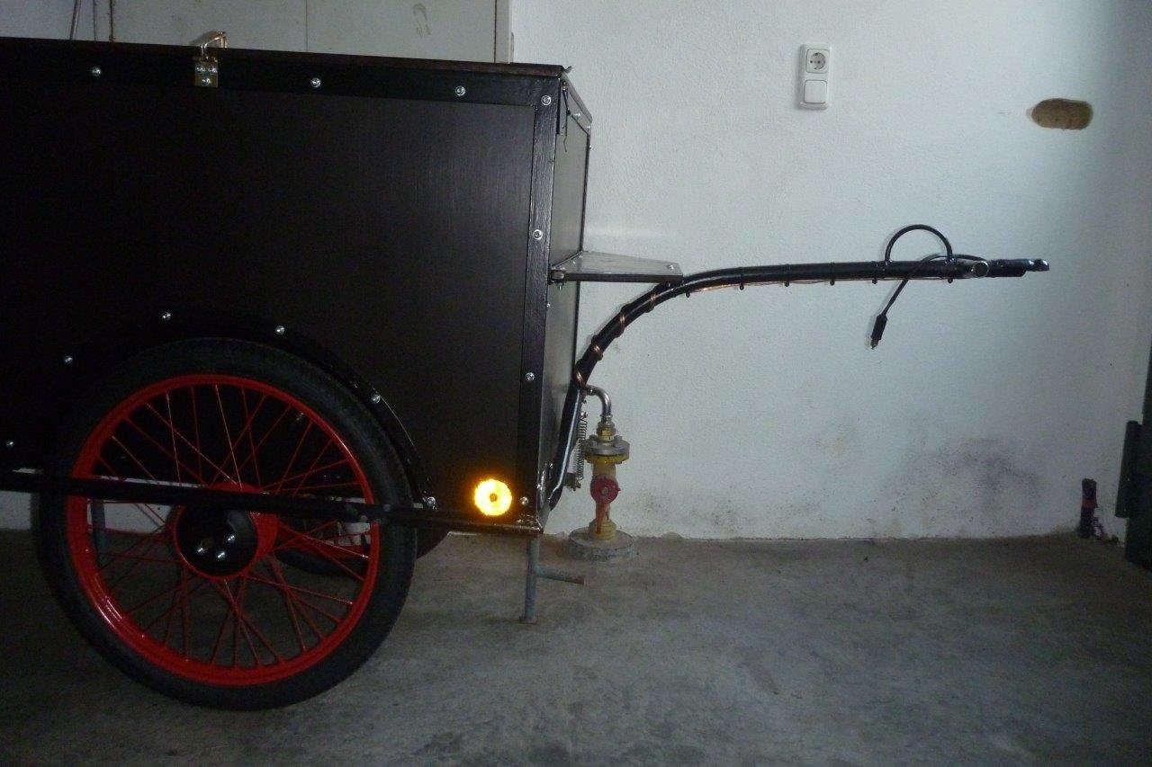

Bei einer (sehr kurzen) Probefahrt ist mir der Hänger 2x umgekippt.
Jedesmal nach einer scharfen Kurve, 90°. Dabei war ich sehr langsam, Schrittgeschwindigkeit.
Zuerst dachte ich, dass es am hohen Schwerpunkt und dem schmalen Radstand liegt.
Allerdings lässt sich das Hängerle seitlich nicht sooo leicht kippen.
Das eine Mal war da ne leichte Bodenwelle, das andere Mal gar nix.

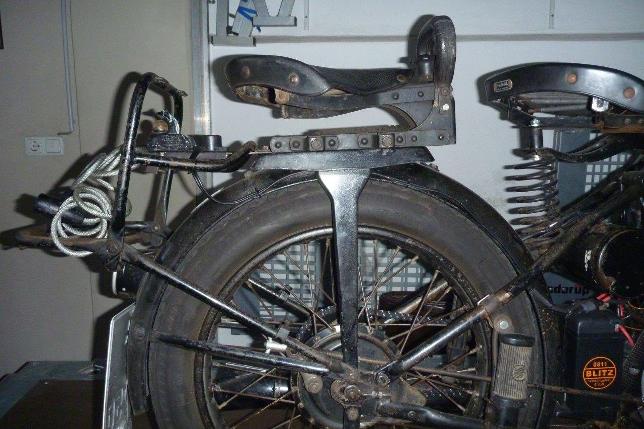

Nun habe ich noch eine andere Theorie:
Die Anhängerkupplung ist an der Zündapp hinter der Hinterachse.
Bei einer scharfen Kurve schwenkt das Heck also zügig rum.
Kann es sein, dass das Hängerle da einen Impuls bekommt, der es aus der Bahn wirft?
Es wäre schön, wenn mir da jemand Tipps geben könnte, wie ich das Hängerle stabilisieren kann.

Hi ich hatte mal das gleiche Problem an meiner S51B4
Simson
bei mir hats geholfen die Deichsel zu verlängern ca. 30cm würd ich sagen, da is mir dann nixmehr passiert.

Aber die ist schon lang, mir optisch fast zu lang.
Noch länger will ich die eigentlich nicht.

Braucht es den Gepäckträger? Die Kupplung vorlegen?

Also Spurverbreitern usw. will ich eigentlich nicht, da uns das Hängerle genau so gefällt, wie es ist.

Könnte es sein, dass beim rechtwinkligen abbiegen die Deichsel an den Bügel vom Gepäckträger stößt?Ist auf dem Bild nicht richtig zu sehen ob der Bügel den Deichaselweg blockeiren kann. Wenn ja, dann gäbe es 2 Festpunkte und nen Hebelarm der durchaus son Kleinteil anheben kann. Einfach mal schieben und nachsehen, wie weit das ohne Blockade nur am Kugelkopf drehen kann. Beim Fahrrad kann das ja an der Sattelstütze montiert über die 2 x 180° "drehen" ohne dass da was sperrt. Im Prinzip so wie bei der kleinen Trikes, zu schnell zu scharf abgeboden kippt die Fuhre, da das Vorderrad als "Fixpunkt" schön die nachfolgende Masse aushebelt.
Wenn alle Teile alt sind sollte das mit der Zulassung gehen, neuerdings sind ja ab 40?kg sogar für Fahrradanhänger (Auflauf)Bremsen Pflicht, in der Zeit der Zündapp gab es das aber garantiert nicht. Allerdings bei Tempo 60 kenne ich die Hänger mit Mopedrädern =Felge/Reifen ob da Fahrradreifen heute auch tun von wegen Geschwind. Index? (Falls das Radfelgen sind)
