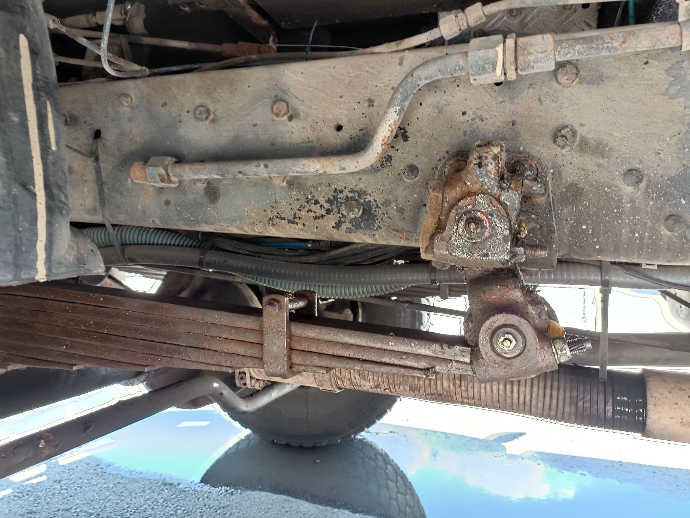

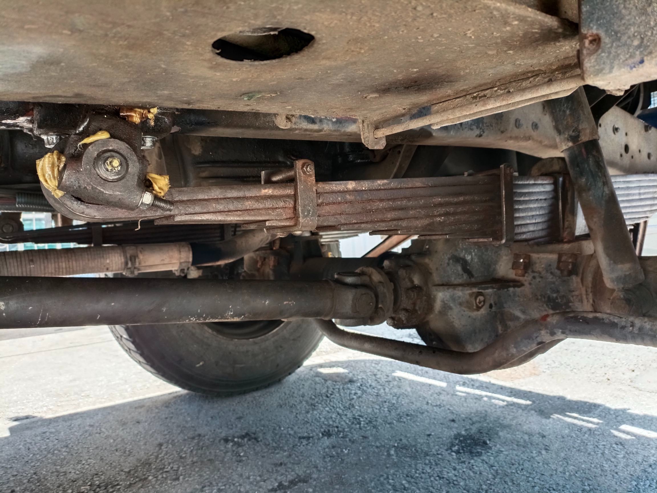

Hallo!
Wie schon in einen anderen Thread erwähnt, befinden wir uns seit 8 Monaten auf einer Reise mit unserem 911er.
In diesen 8 Monaten durfte ich den Laster immer besser kennenlernen. Bei unserer Abreise hatte ich von LkW-Technik quasi keinen Plan.
In nächster Zeit sind einige Sachen am Laster zu machen. Mit Pirx war ich schon in Kontakt und er hat mir bezüglich Teilenummern weitergeholfen. Es ist nämlich so, dass hier in der Türkei Ersatzteile für alte Mercedes nicht zu finden sind. Wir werden heuer auch nicht mehr nach Österreich zurückkehren, daher muss ich die benötigten Teile bestellen und schicken lassen.
Heute bin ich den ganzen Tag unterm Lkw gelegen um die Schmierarbeiten durchzuführen. Nicht das erste Mal. Da ich aber wie erwähnt erst Stück für Stück den Laster kennenlerne, hab ich zuvor nicht ausreichend gut gearbeitet.

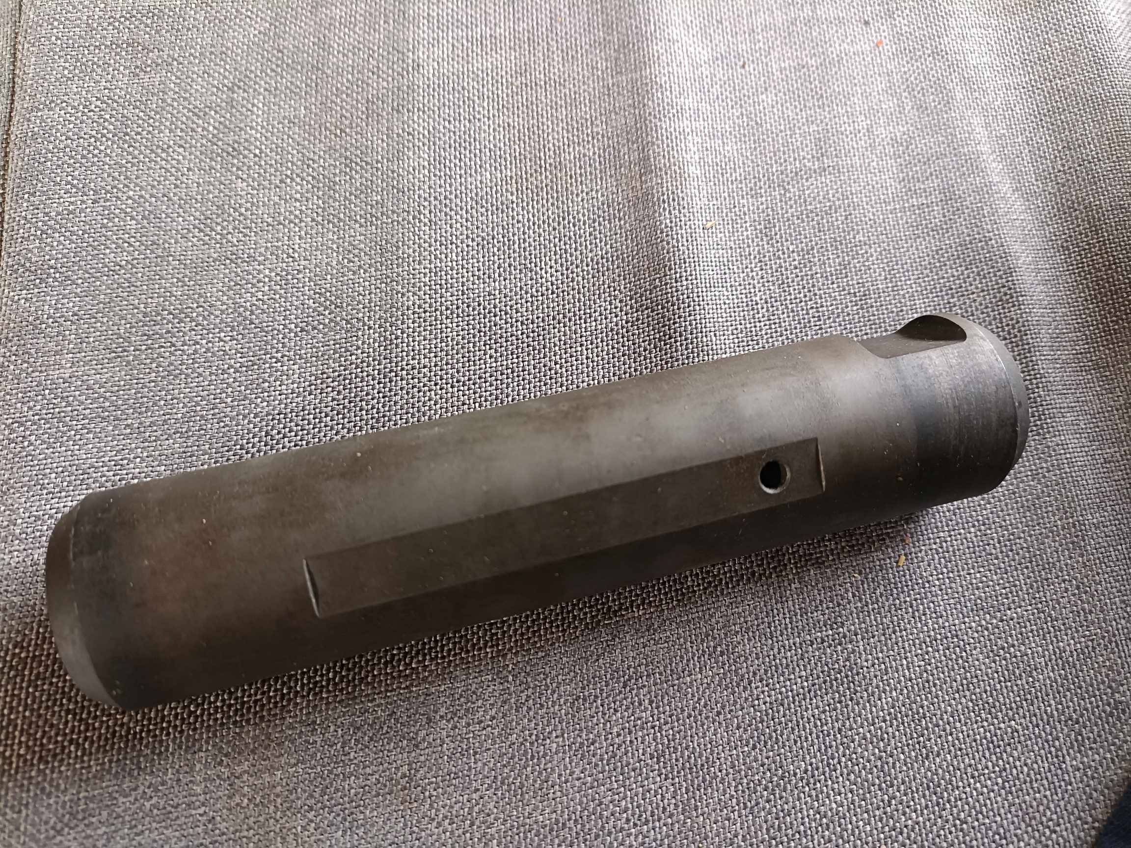

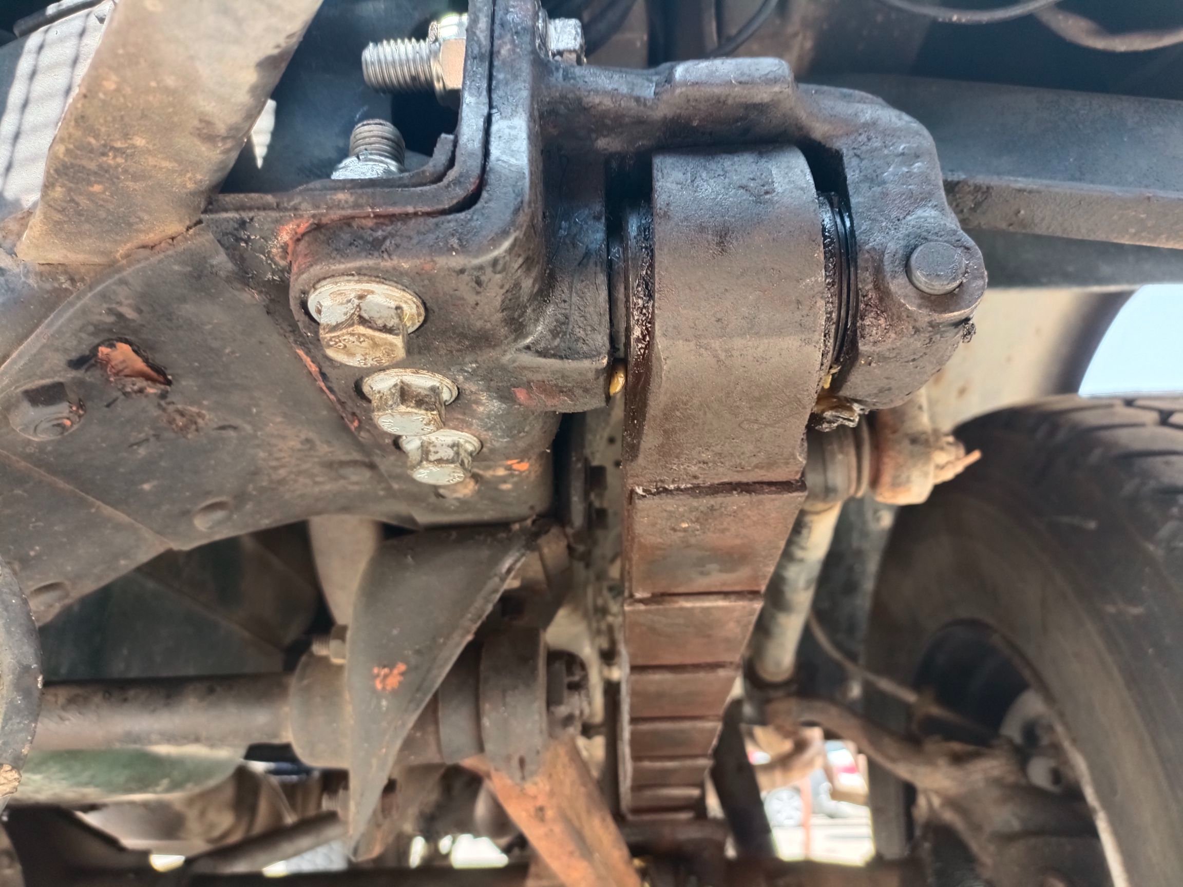

Denn: bei fast allen Federbolzen kommt das Fett nicht bis an die Seite des Rahmens. Ich habe auch versucht zu entlasten, indem ich mit dem Wagenheber am Rahmen angehoben habe. Leider ohne Erfolg. Bei 2 Federbolzen an der HA geht sogar gar nix mehr rein. Soll heißen, dass ich in absehbarer Zeit die Federbolzen erneuern lassen werden (muss). Wenn das gemacht wird denke ich, dass ich auch gleich die Blattfedern aufarbeiten lassen werde.
Ich benötige für die die HA Federbolzen mit der Nr. A 385 320 00 65. Im Netz gibt es dazu viele leistbare Angebote. Für die VA brauche ich A 358 320 00 65. Und da schaut's nicht gut aus. Original bei Mercedes 130 Euro das Stück. Mal 6 = 780 Euro . Kann mir jemand weiterhelfen und weiss, wo ich 6 x das Set für die VA zu einem leistbaren Preis erwerben kann?
Machen muss ich auch die Stabis hinten. RepSatz A 360 320 0341 ist aber zum Glück gut zu erwerben.
Die Repsätze der Stabis vorne habe ich zum Beginn unserer Reise in Rumänien in einer Mercedes(fach)werkstatt machen lassen. Heute ist mir aufgefallen, dass die pro Seite aber nur einen Repsatz neu eingebaut haben. Zum Glück habe ich aber 2 weitere dabei und dank der Foto-Love-Story von Walöter sollte es kein Problem sein, diese einzubauen.
Naja... Learning by doing. Macht Spaß, aber man zahlt natürlich auch ordentlich Lehrgeld.
Würde mich sehr freuen, wenn mir jemand bezüglich der Federbolzen an der VA behilflich sein kann.
Danke vorab.
LG pana

Hallo probiere es doch erst einmal mit putzen. Den betreffenden Schmiernippel ausbauen und die Bohrung dahinter mit einem ca 120mm langen 3 mm starken Bohrer von Hand das Altfett beseitigen, mit dem Schmiernippel zum Teilemarkt und welche besorgt. Auch die Dinger können verharzt sein. Austauschen kannst Du dann immer noch.Panatronics hat geschrieben: ↑2022-04-28 15:26:40Bei 2 Federbolzen an der HA geht sogar gar nix mehr rein.

Schmiernippel sind nicht das Problem. Und beim Bolzen kommst doch keine 120 mm rein. Das Austrittsloch im Bolzen ist gleich mal am Anfang, dann drückt es das Fett entlang der Abfaserung.
Re: Teilebeschaffung Kurzhauber
bevor Du Aufwand in Beschaffung und Einbau neuer Bolzen steckst solltest Du wirklich sicher sein, dass die alten tatsächlich unrettbar sind.
Eskalationsstufe 1; einfach täglich Fett nachdrücken und fahren. Es ist nicht unwahrscheinlich, dass durch Bewegung und nachgedrücktes Fett die festgegammelten Schmierreste rausgearbeitet werden und alles in Ordnung kommt.
Eskalationsstufe 2; wie 1 aber mit Wärme auf dem Bolzen durch Lötlampe um alte Fetteste fließfähig zu machen.
Wenn nichts hilft kann man auch lokale Federschmiede fragen, die haben dafür sicher auch Lösungen zu ortsüblichen Preisen.
Grüße und viel Erfolg
Nils
Nils

Für die HA kein Problem und leistbar... A 385 320 00 65
Für die VA (A 358 320 00 65) finde ich aktuell nur die Originalteile von Mercedes. Und mit fast 140 Euro pro Set wird einem richtig schlecht.

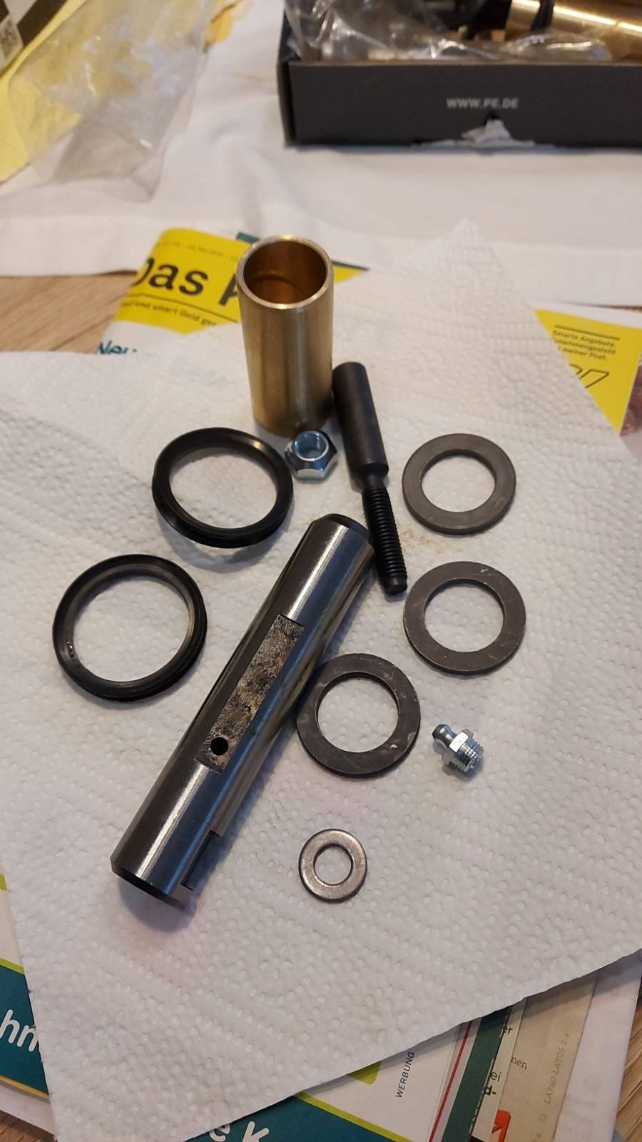

So halbwegs habe ich alle Teile "zusammen gestottert".
Die Federbolzen an der VA (A 358 320 00 65) sind wohl überall vergriffen. 2 x habe ich ein komplettes Set bestellen können, 4 x habe ich von der Ferne "zusammengestoppelt". Der Bolzen hat 25 mm Durchmesser und 126 mm Länge, das passt. Ich habe Hülsen mit einer Länge von 66 mm bekommen. Ich kann nirgends raus lesen, wie lange die Hülsen im Set A 358 320 00 65 sind. Weiss jemand die Antwort?
Danke
LG pana
Danke
LG pana

Die Buchsen im Reparatursatz A 358 320 00 65 sind 57 mm lang. Außendurchmesser 30 mm.Panatronics hat geschrieben: ↑2022-05-04 14:41:13Ich habe Hülsen mit einer Länge von 66 mm bekommen. Ich kann nirgends raus lesen, wie lange die Hülsen im Set A 358 320 00 65 sind. Weiss jemand die Antwort?

Diese Buchsen gibt es scheinbar in unendlich verschiedenen Längen. Die 66 mm haben aber scheinbar auch 30 mm Außendurchmesser. Dann sollte doch ein Abschneiden kein Problem sein. Ob das restliche Zubehör kompatibel ist weiss ich nicht, aber ich muss einer Werkstatt wohl zutrauen, hier Improvisationen umsetzen zu können
Danke wieder einmal für deine Antwort.

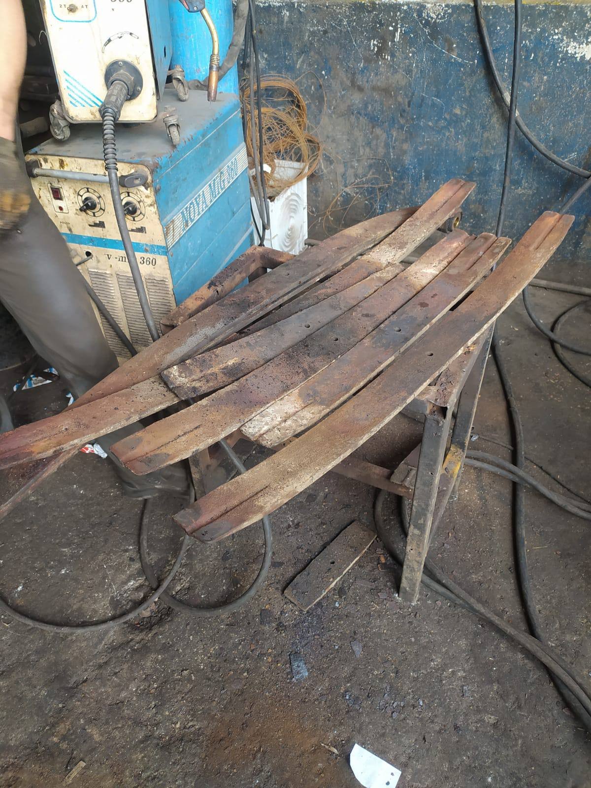

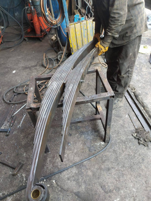

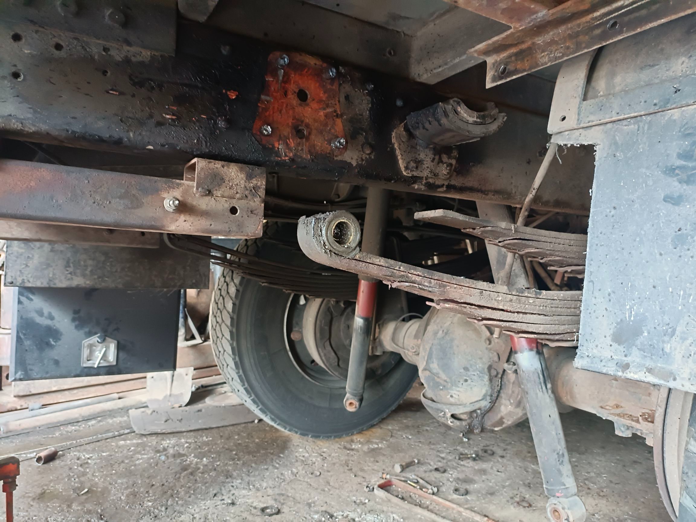

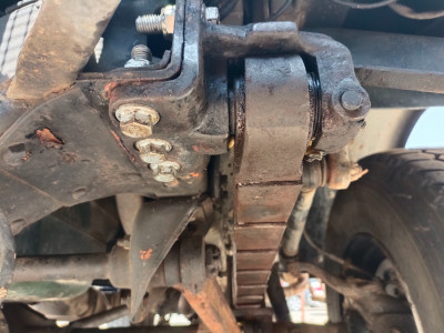

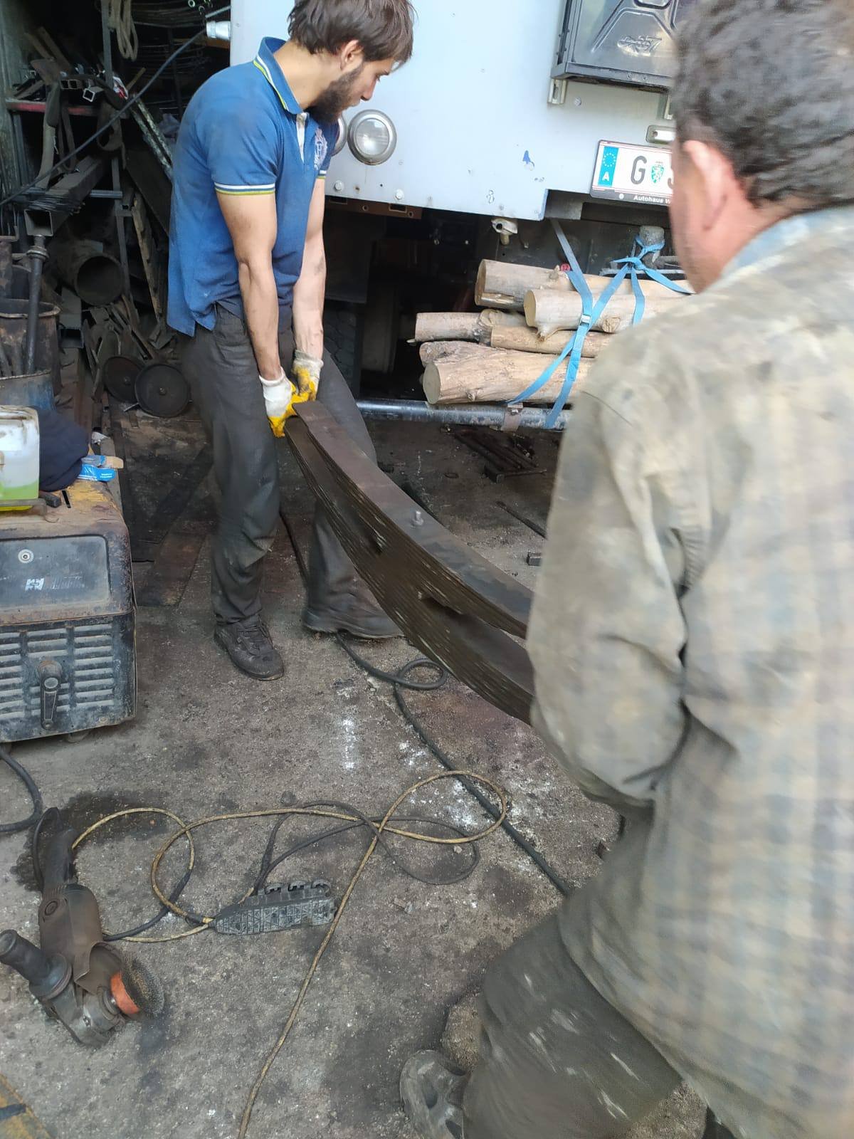

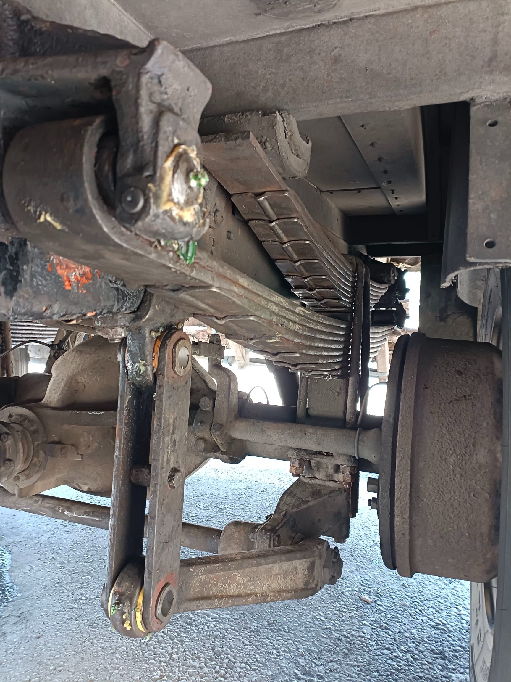

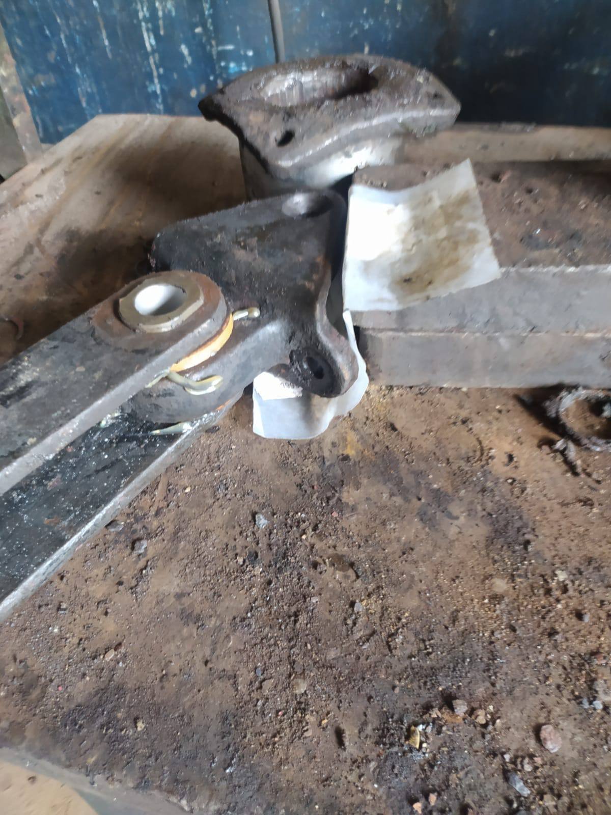

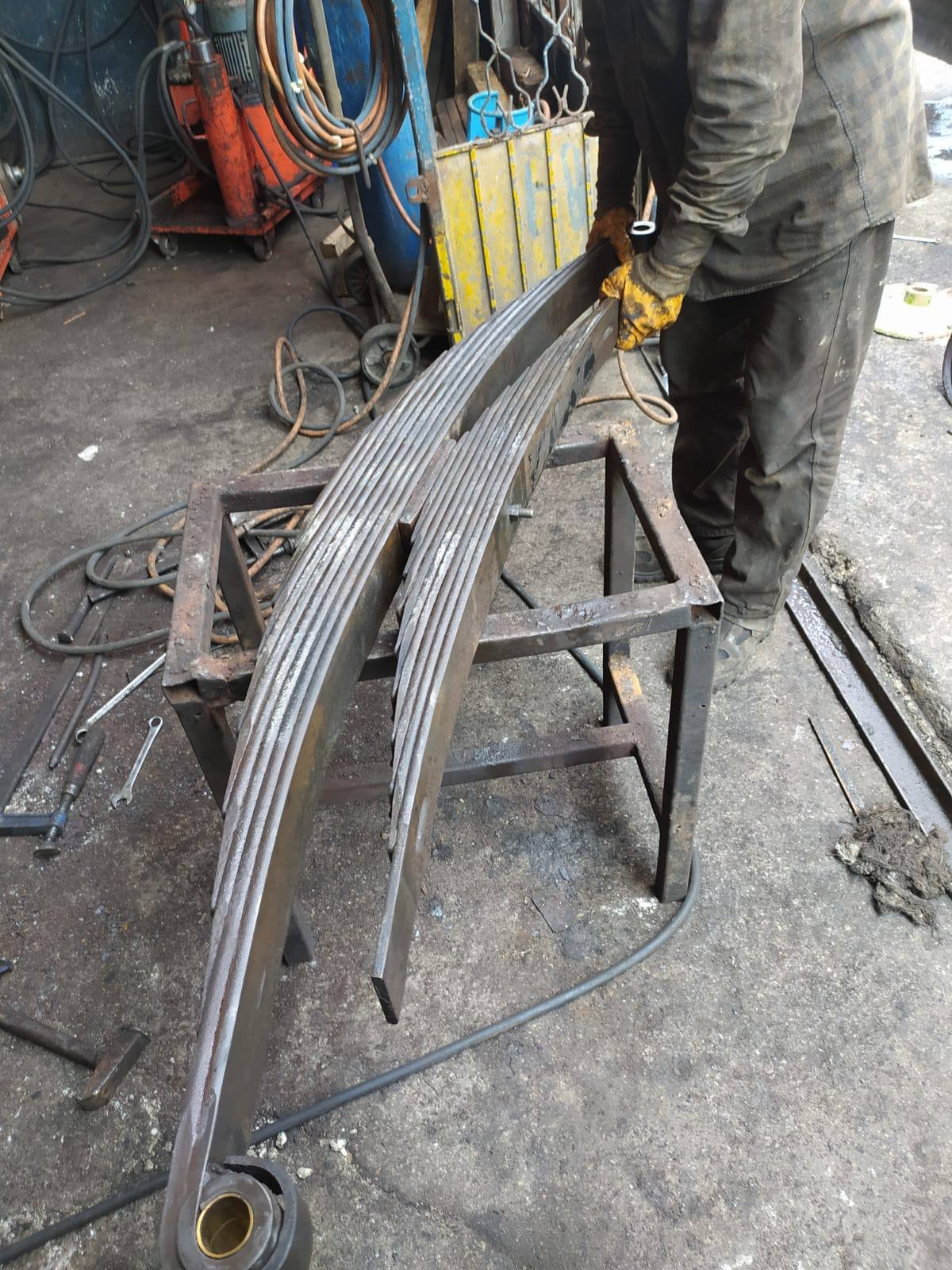

Ich möchte nur kurz berichten, wie es in Ankara gelaufen ist. Das Paket mit den Ersatzteilen ist etwas verspätet angekommen. Der Zoll hat jedes Päckchen geöffnet, aber gut, es ist alles angekommen. Vorab konnten wir in Ankara einen Mechaniker ausfindig machen, der in Deutschland geboren ist. Hundert zu eins zu unseren anderen Besuchen in den Werkstattvierteln zuvor. Sprachlich einfach super zwecks Verständigung und er kennt die Werkstätten (es soll hier um die 5.000 nebeneinander geben) wie seine Westentasche.
Wir sind zusammen in einer Werkstatt gelandet, die nur Arbeiten an Federn macht. Die Federbolzen wären für ihn kein Problem gewesen anzufertigen. Beim Gelenk für den Stabi hinten hätte es aber ein Problem gegeben. Egal, die Teile waren ja da.
3 Tage wurde am Lastwagen gearbeitet. Die Bolzen waren einfach nicht mehr zu entfernen, richtig angegammelt. Er hat es zwar auch mit Hitze versucht, aber die meisten gingen nicht raus. Den Aufwand den Walöter in seiner Foto-Love-Story beschrieben hat tun sich die hier natürlich nicht an. Die Nieten von den Federauflagern wurden abgeflext, die Federbolzen mit einer Presse im Schraubstock herausgedrückt.
Der Tank musste abgebaut werden, auch 2 Stauboxen hinten haben sie demontiert (und am Ende natürlich wieder remontiert).
Die Blattfedern wurden ausgebaut und wirklich schön bearbeitet. Die Biegung war voll okay, hier musste nichts gemacht werden. Aber der Rost wurde entfernt.
Die Auflager wurden mit 10.9er Schrauben montiert (danke Pirx für deine Expertise per Mail) und die Blattfedern montiert. Auch die Repsätze der Stabis vorne und hinten wurden eingebaut. Gefettet wurden die Nippel natürlich auch.
Gekostet hat mich deren Arbeit (inkl der Schrauben und dem Kleinmaterial was sie stellen mussten) etwa 290 Euro.
Ich bin jetzt knapp 50 Kilometer gefahren und das Fahrgefühl ist mit dem zuvor nicht vergleichbar. Kein Krachen mehr, und er federt so schön. Ich hoffe, dass die Schrauben eine gute Qualität haben (am Papier ja, aber wir kennen ja auch Chinaware).
So on...
LG aus Ankara
Pana
