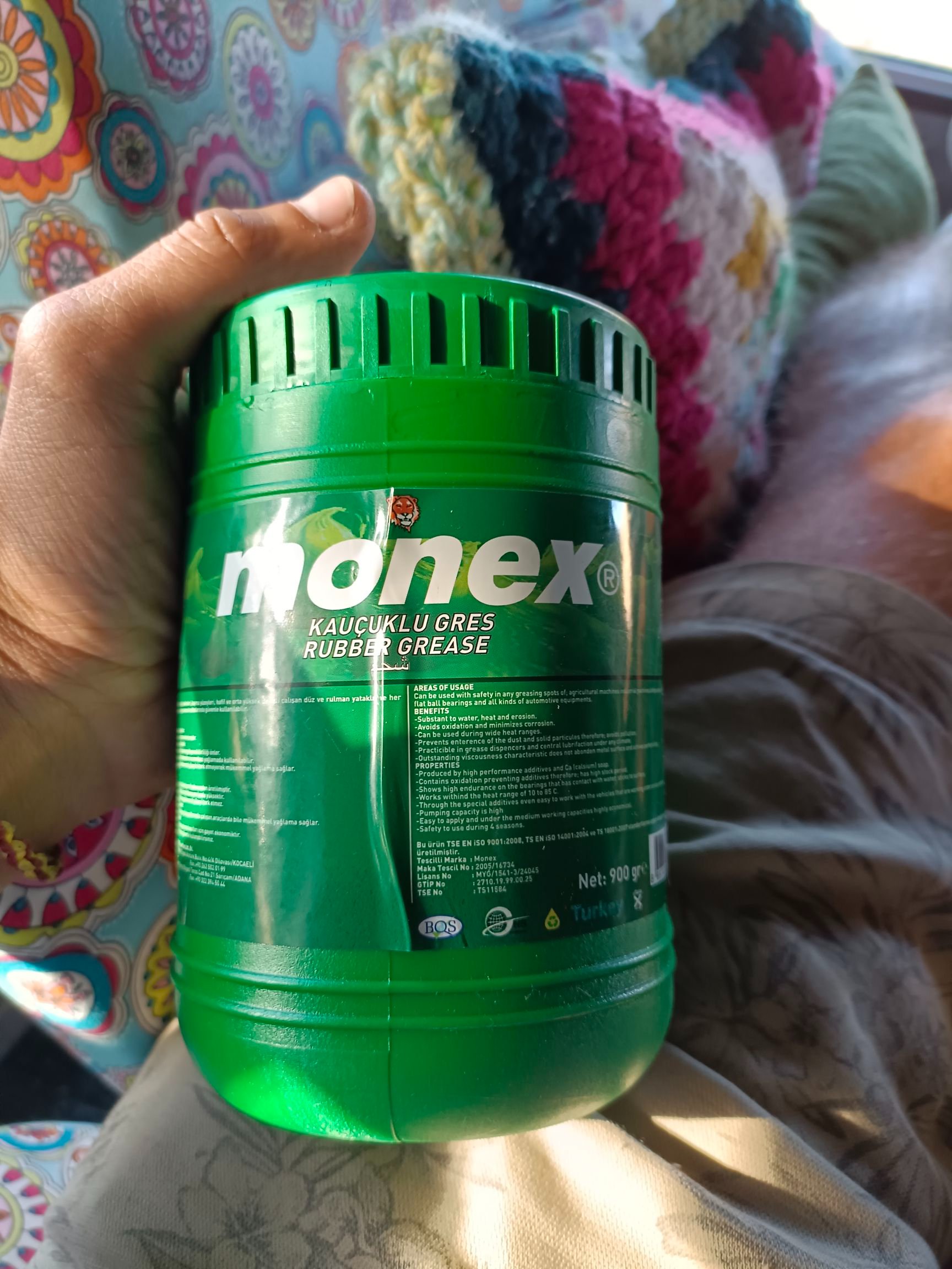

Hallo Leute!
Jeder der schon mal in der Türkei unterwegs war kennt bestimmt die Stadtviertel, in denen es nur Werkstätten gibt. Auf der Suche nach Fettkartuschen war ich heute ewig in so einem Viertel unterwegs. Es gibt Fett nur in grossen Behältern. Ich habe die kleinste Menge gekauft, 1 Kilo. Es handelt sich um ein grünes Fett, ich hab sowas noch nie gesehen. Ich werde das Fett einfach in meine leere Kartusche einfüllen, damit ich mit der Presse meine Nippel schmieren kann.
Kann man ein falsches Fett verwenden? Ich hab nämlich tatsächlich nichts anderes als dieses gefunden.

als ich lese da "Rubber Grease" und "Kautschuk". Ist das nicht eher zum Fetten von Gummi und ähnlichem Material, das empfindlich auf mineralische Öle reagiert, gedacht? Ich bin aber auch gespannt auf die Erhellung durch unsere Schmiermittelprofis.

gibt doch ne schöne seite vom Hersteller, schaust halt mal rein und vergleichst dein produkt mit einem Produkt dem du vertraust...

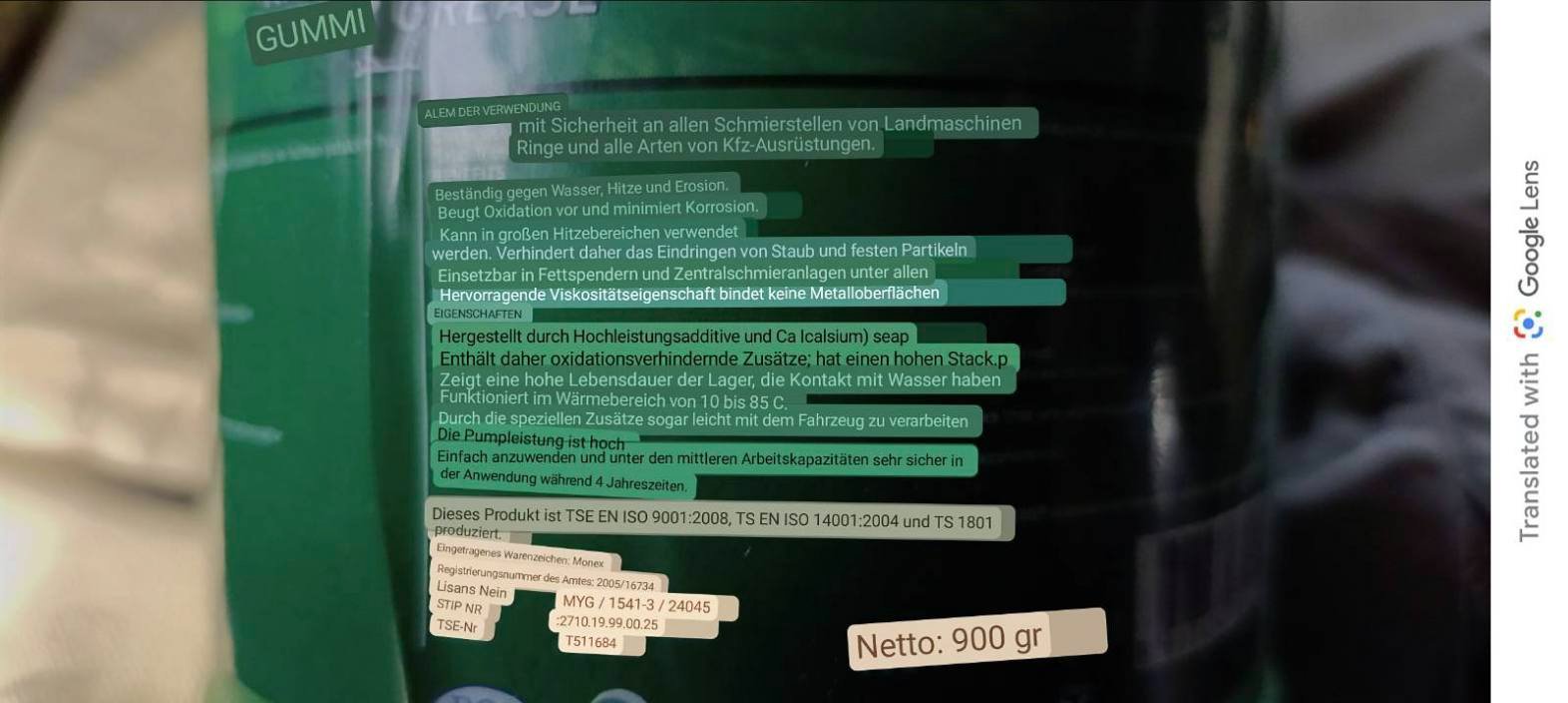

mal schnell aus einer türkischen Beschreibung ubergooglesetzt:
EINSATZGEBIET
Es kann sicher an den Schmierstellen von landwirtschaftlichen Maschinen, Industriemaschinen, Gleitflächen, leichten und mittelschnellen Gleit- und Rollenlagern und allen Arten von Fahrzeugausrüstungen verwendet werden.
VORTEILE
Es ist wasser-, hitze- und abriebfest. Es minimiert Korrosion, indem es Oxidation verhindert. Es kann in einem weiten Temperaturbereich eingesetzt werden. Es verhindert die Verschmutzung, indem es das Eindringen von Staub und anderen festen Partikeln verhindert. Es kann für Fettpressen und Zentralschmierung bei allen klimatischen Bedingungen eingesetzt werden. Dank seiner hervorragenden Hafteigenschaften hinterlässt es die Metalloberfläche nicht und bietet eine hervorragende Schmierung.
MERKMALE UND VORTEILE
Es wird aus Hochleistungsadditiven und Ca (Kalzium)-Seife hergestellt.
Da es Antioxidationszusätze enthält, ist die Lagerdauer hoch.
Es verlässt die Oberfläche nicht, indem es in Kontakt mit Wasser Widerstand in den Betten zeigt.
Die Betriebstemperatur liegt zwischen 10 °C und 85 °C.
Dank der enthaltenen speziellen Additive sorgt es auch bei stark belasteten Fahrzeugen für eine hervorragende Schmierung.
Die Pumpleistung ist hoch.
Es ist sehr einfach anzuwenden und sehr wirtschaftlich für mittlere Arbeitsbedingungen.
Sie können es in allen vier Jahreszeiten sicher verwenden.
Gruß Claus

Danke für den Link. Muss aber zugeben, dass es mich nicht schlauer macht. Lieber vertraue ich den Expertenmeinungen hier, ob es brauchbar ist oder ob ich anstelle von Vaselin für was anderes verwenden soll

Das klingt wie einfaches Wälzlagerfett. So wie man es bei uns in jedem Baumarkt bekommt. Das ist zum Abschmieren des Fahrwerks geeignet.
Warum da Rubber und Kautschuk draufsteht.........?
Re: Fettkauf in der Türkei nicht so einfach
Es wird auch für das Fetten von Gummimanschetten z.B. an der Lenkung geeignet sein.

Ich hatte ein paar Kartuschen mit. Nach 8 Monaten ist aber nichts mehr übrig. Ich dachte man bekommt die Kartuschen auch hier. Bevor ich meine Presse komplett versaue drück ich das Zeug lieber in eine leere Kartusche.
Dieses Zeug ist grün.
Ich werde es einfach verwenden. Werde vor allem meine Halbachskugeln damit schmieren.
Und ja... Es gibt hier überall Werkstätten die auch preisgünstig sind. Aber unsere viele Nippel traue ich den wenigsten zu. Kommunikation ist nicht einfach.

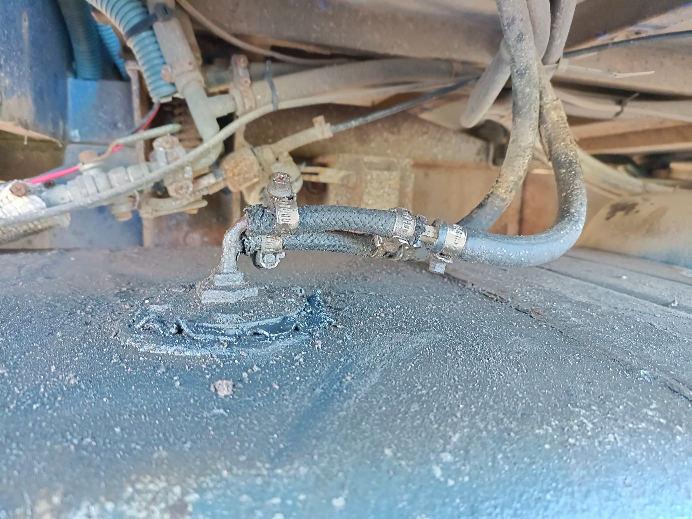

Moin,Panatronics hat geschrieben: ↑2022-04-21 21:48:37Meine Dieselleitung beim Tank ist leicht undicht, das war schon ein Megaaufwand um eine Leitung zu bekommen. Wenn ich zB meinen Motor auseinander nehmen müsste, dann hätte ich ehrlich gesagt schon Bauchweh hier...
war es für dich ein großer Aufwand, die Leitung zu bekommen, oder für eine lokale Werkstatt? Es ist nicht zu vergleichen, ob du los läufst oder ob jemand ein Telefon in die Hand nimmt, dessen tägliche Arbeit das ist. Wenn es das Teil im Land gibt, bringen die es dann auch heran, wenn die etwas können. Bei einem Daimler hätte ich in der Türkei keine großen Bedenken.

Ich hab dann eh eine erhalten. Ein Typ ist mit mir mitspaziert. Aber auch mit ihm mussten wir ewig durchs Viertel laufen...
Gewebeschlauch hatten sie zwar keinen, aber es ist dringend notwendig das Endstück zu erneuern...
