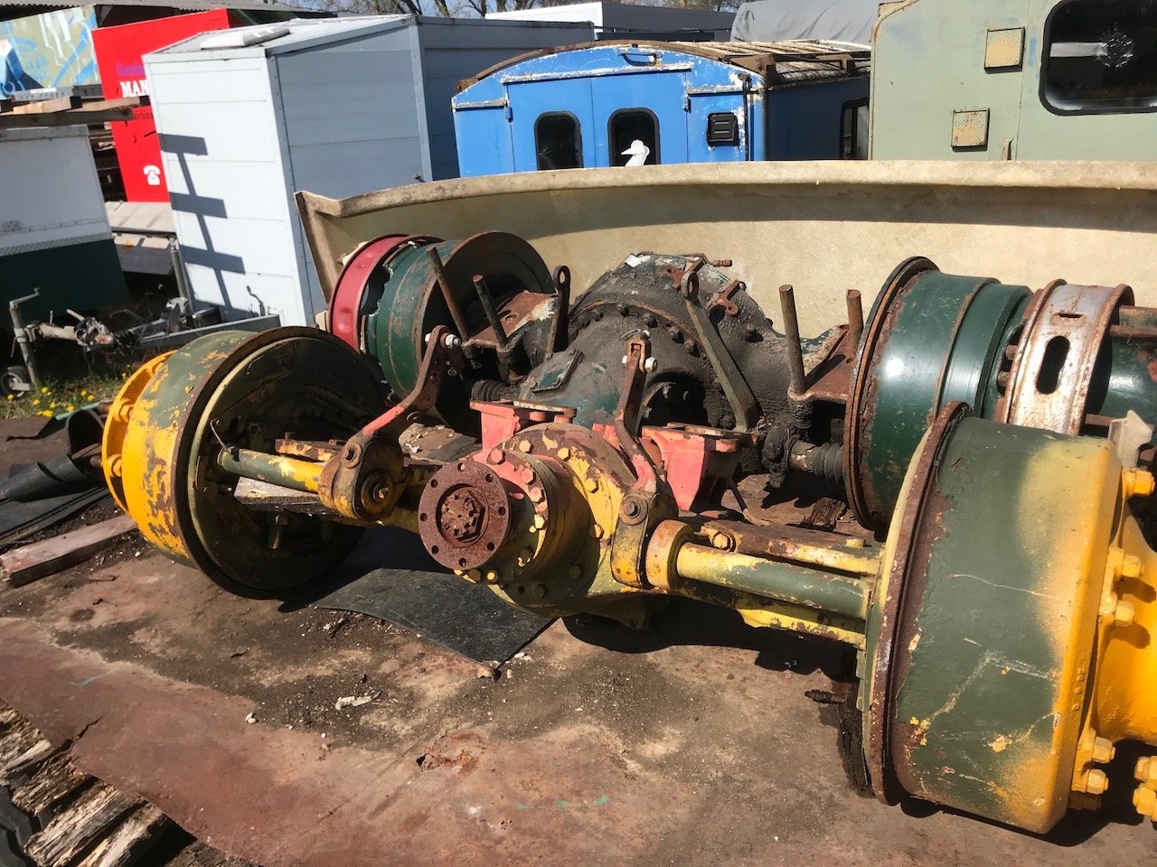

bei einer Besichtigung hat man mir heut diese beiden Achsen gezeigt; der Besitzer kann sie nicht zuordnen; er glaubt, die gelbe sei eine Magirus....
Ich hab nix gefunden, anhand dessen ich sie genauer zuordnen kann.
Ja, die hintere ist für Trilex....
Vielleicht hilft das Schwarmwissen.
Zum Verkauf stehen beide, aber ohne zu wissen wofür :eek:
Gruß Claus

Täuscht das, oder ist die hintere Achse sehr schmal ?

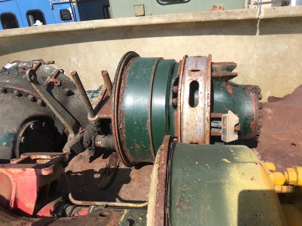

nachgemessen hab ich dummerweise nicht....
....aber aussen siehts so aus:

Schmal + Trilex = schweizer Breite?

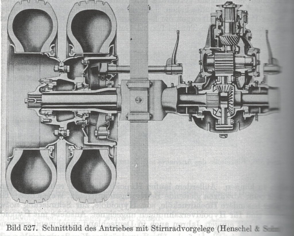

Der charakteristische seitliche Deckel am Hals der grünen Hinterachse deutet auf ein Differential mit Stirnradvorgelege hin.
Ich tippe auf eine Henschel-Achse.
Im Trzebiatowski finden sich dazu Bilder (S. 314, Bild 525 und Seite 315, Bild 526 und Seite 316, Bild 527).

Sehr interessant, passt wirklich gut zu der Skizze.
Wirkt aber schon sehr schmal...
