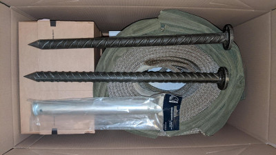

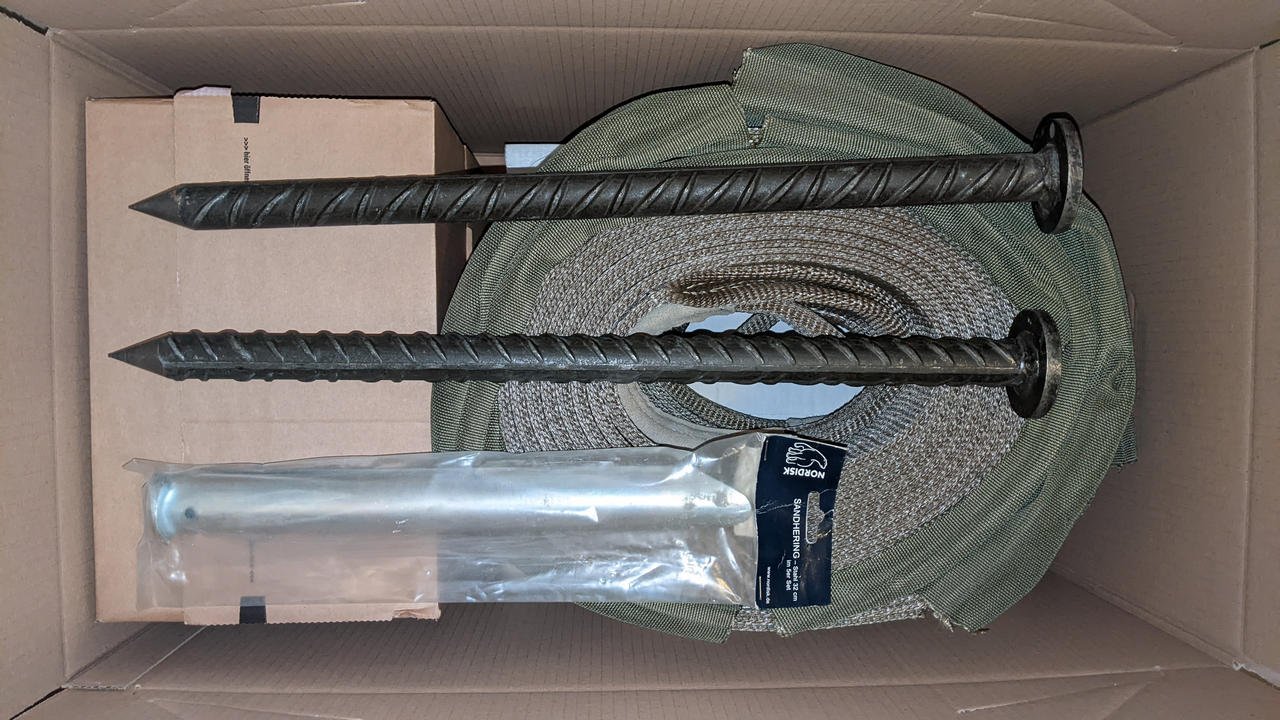

Auf harten Untergründen sinkt man nicht ein und benötigt auch keine Bergehilfe, allenfalls etwas mehr Grip und das können die Matten ganz hervorragend. Die sind unglaublich griffig und belastbar und funktionieren auch bei Matsch und Schnee.
Bei Treibsand (eigentlich die gefährlichste Art sich fest zu fahren und die schwierigste wieder raus zu kommen, gab schon einige Videos davon im Forum) verhindern die Matten das Verflüssigen des Sandes (Thixotropie) durch die Bewegung des Rades weil die Verbindung zwischen Rad und Sand unterbrochen wird.
Ich habe mal vor Jahren zwei Stück erstanden, wüsste aber aktuell keine Bezugsquelle für Privatpersonen.
Einziger Nachteil ist, das sie recht sperrig sind und entsprechend Stauraum weg nehmen.

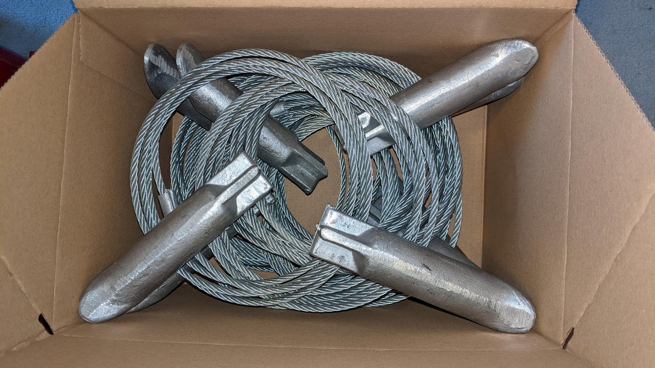

Die rutschen nur selten weg so dass man keine Befestigung braucht. Für schwere Fälle sind zwei große Erdnägel dabei und für ganz schwere Fälle Erdanker die mit einer Stange und 5 kg Hammer in dem Boden getrieben werden und sich beim Versuch sie wieder raus zu ziehen quer stellen. Die Matte hat für die Befestigung eine entsprechende Öse.
Muss man danach wieder ausgraben. Beim Militär ist es vorgesehen das Stahlseil zu kappen und den Erdanker im Boden zu lassen. Daher sind 10 Stück dabei.
Aber, wie gesagt, bei mir hat es bisher immer ganz ohne Befestigung funktioniert.
Am Anfang werden die Matten nicht flach sondern mit einer Welle vor dem Reifen angelegt. Nach etwa einer halben Radumdrehung haben sich die Matten (durch die Welle vor dem Reifen) unter den Reifen gezogen und schon geht es raus aus dem Schlamassel.

Ich hatte doch geschrieben, dass man die Erdnägel in der Regel nicht braucht und die Dinger vom Dach zu holen ist nun auch kein Hexenwerk, jedenfalls nicht mehr Aufwand als die Sandbleche von irgendwoher zu holen und nach Gebrauch wieder gerade zu biegen (jedenfalls die klassischen).
