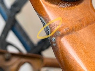

Werte Gemeinde,
Kunden von mir sind mit dem Fahrrad auf dem Weg nach China...
(ob das klappt werden wir sehen...)
Leider gibt es ein Problem mit einem der Räder, was ein (sehr) guter Schweisser in den Griff bekommen könnte.
Die weitere Route führt nach Istanbul...
Wer kennt einen entsprechenden Laden der einen Fahrradrahmen schweissen kann (Alu !) zw. Thessaloniki
und Istanbul ?
Große Dankbarkeit ist selbstverständlich...^^
Grüße Roman

gibt nur ganz wenige die das können, empfehlen kann ich den Matthias Rotte.
https://www.rotte-schweisstechnik.de/fa ... reparatur/
hab mal bei ihm einen Alu-Reise-Rad-Rahmen schweißen lassen.
Procedere war damals, Rad auseinander bauen, versenden, am Strand Urlaub machen bis der Rahmen zurück war, Rad zusammenbauen, rund 15.000km weiterfahren und Tour beenden.
Das unterwegs, auf Gut Glück, würde ich nicht machen wollen, dafür ist das zu speziell.

das Problem wird nicht unbedingt das Schweißen sondern auch die Wärmebehandlung/Auslagerung anschliessend sein.

Frag erst mal nach der Alulegierung beim Hersteller des Rahmen an.
Wenn das geklärt ist, den richtigen Schweißdraht suchen und dann in Thesaloniki im Yachthafen nach einer Schweißerbude mit Wic AC/DC
suchen.

auch wenn es deine Kunden nicht höre wollen:
Neuen Rahmen beschaffen und Austauschen!
Das Umbauen der Teile sollte dann eine lokaler Fahrrad Werkstatt hinbekommen.
An einem Rahmen unsachgemäß zu Schweißen finde ich ein absolutes No-Go!
Das läuft unter Kategorie Bremsen, Hauptrahmen, Fahrwerksaufhängung! Da wird nicht gepfuscht!!
Wenn man schonmal gesehen hat wie übel es einen auf die Fresse legen wegen nur einem ausgedrehten Pedal, dann Üüerlegt man sich sich sowas nochmal....

nur fürs Protokoll: Rahmen von Stahlräder sind meines Wissens aus Nahtlos gezogenem Rohr, das hat mit einem Gewehrlauf deutlich mehr gemein, als mit einem Wasserrohr. Und geschweißt ist da auch nichts, die Verbindungen sind (hart) gelötet.
Stimmt zwar, so etwas kann man auf Reisen sehr einfach reparieren lassen und es finden sich leicht Fachmänner vor Ort, die sich damit auskennen. In der Regel muss man das aber nicht, da diese Technik ohne Schweißnähte auch bei hohe Belastungen keine Risse bildet.

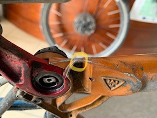

Ich hätte vielleicht dazuschreiben sollen, dass ich Fahrradmechaniker und - Händler bin und die Kunden
ein Reiserad bei mir gekauft haben, allerdings nicht das brüchige.
Wir verkaufen (mit der Ausnahme "Velotraum") nur Stahlräder, aus naheliegenden Gründen...
Wir legen auch keinen großen Wert auf Gewicht bei unseren Rädern sondern auf Belastbarkeit, aber wir sind ein Reiseradladen
und kein magentafarbener Carbonpapiersportblablashop mit Mamils* als Kunden...
Fahrradrahmen sind generell schwierig zu schweißen, da die Wandstärken z.T. sehr gering sind und sich schon kleinster Verzug
im Fahrverhalten bemerkbar macht. Am ehesten eignet sich das WIG-Verfahren.
Stahlrahmen werden seit Jahren geschweisst, der geklebte oder der hartgelötete Rahmen mit Muffen ist eine Ausnahme, wenn auch eine sehr attraktive...,
Ein Rückflug nach D zur Problemlösung wäre die denkbar schlechteste Variante, dann könnten wir ihm aber einen ordentlichen Stahlrahmen verkaufen der
180 kg Systemgewicht verträgt...^^
@Hugepanic: Ein ausgedrehtes Pedal hat mehr Effekt als der Riß von dem wir hier sprechen.
Gesichtsbremsung ist fast programmiert so wie beim Kettenriß wenn man engagiert pedaliert.
Wenn ich noch herausfinde wie man Bilder hier hineinbekommt (wusste ich mal
) kannst Du Dir selbst ein Bild machen. Grundsätzlich hast Du recht, Risikoabschätzung und Vorsicht sind angebracht, beim LKW sieht es da allerdings anders aus !
Pfusch soll es ja eben nicht sein, das Risiko ist jedenfalls überschaubar.
Eine örtliche Schweißerbude wäre immer noch die beste Lösung, den Yachthafenschweißer hatte ich als erstes empfohlen, Danke Bernd !
Bin ja selber Bootsbauer und dort wird einem meistens proff. geholfen.
Fahrradläden haben meistens keine Möglichkeit zu schweißen und dürfen das auch nicht...(in D)
Wer also noch eine Idee hat, wen kennt oder selber in besagter gegend was hat schweißen lassen gerne hierhin, fahrradspezifische Tips brauche ich ehrlich gesagt nicht...

ist kein Tipp, der akut Abhilfe schafft, aber ich würde am Ende des Risses bohren, bevor ich den nächsten Meter radle. Dann reisst es immerhin hoffentlich nicht weiter. Ansonsten habe ich von Alu nicht genug Ahnung, verdiene zwar Teile meines Lebensunterhaltes mit Schweißen, aber kein Alu.
Als ganz akute Abhilfe kann man ggf. ein angepasstes Blech mit vernünftigem Kleber drüber kleben.

was hälst du von Löten, Verstärkung drüberlegen und großflächig verlöten. Da gibt es superfließende Lote mit niedrigem Schelzpunkt.

...aber die Beschaffung + Umsetzung dürfte schieriger sein als einen Wig-Schweisser aufuzutun...?
Updare: Herstellerfirma schickt einen neuen Rahmen (dann der dritte, der jetztige hat 1,5 j. gehalten...
und ich melde mich wieder wenn der dann auch kaputt geworden sein wird...
Ist eigentlich eine zumindest ehemals solide US-Marke mit Tradition...
