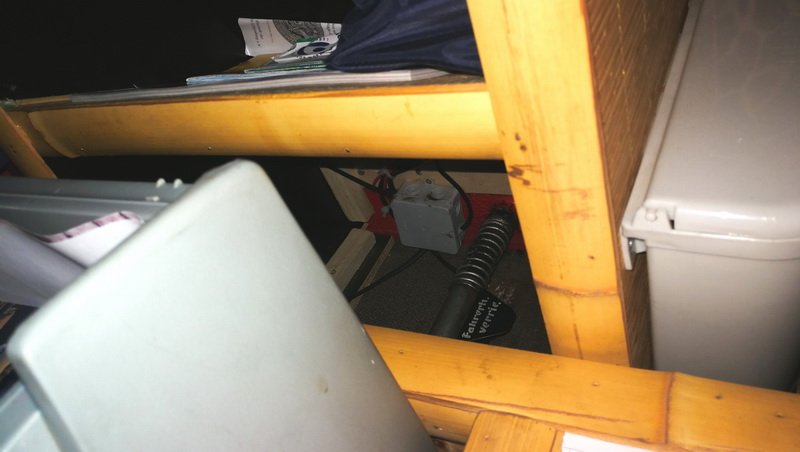

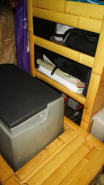

In meinem Umbaueifer habe ich die Fahrerkabine (Einzelkabine) mit Regalen, Kühltruhe usw ausgerüstet, also ein bißchen auf schick gemacht.

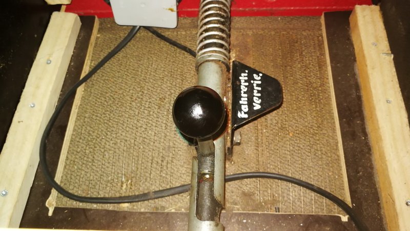

Dabei hatte ich nur nicht an die Bedienung der Fahrerhausverriegelung gedacht, d.h. man kommt da jetzt blöd ran und hat nicht genug Kraft,
die Verriegelung zu ziehen, zumal man ja auch noch gegen die Federkraft ziehen muß. Ging nur mit zwei Mann, einer draussen mit Dorn und Hammer
und der andere drinnen mit aller Kraft ziehen.

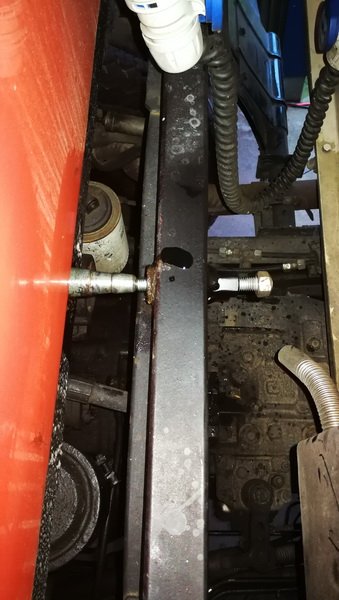

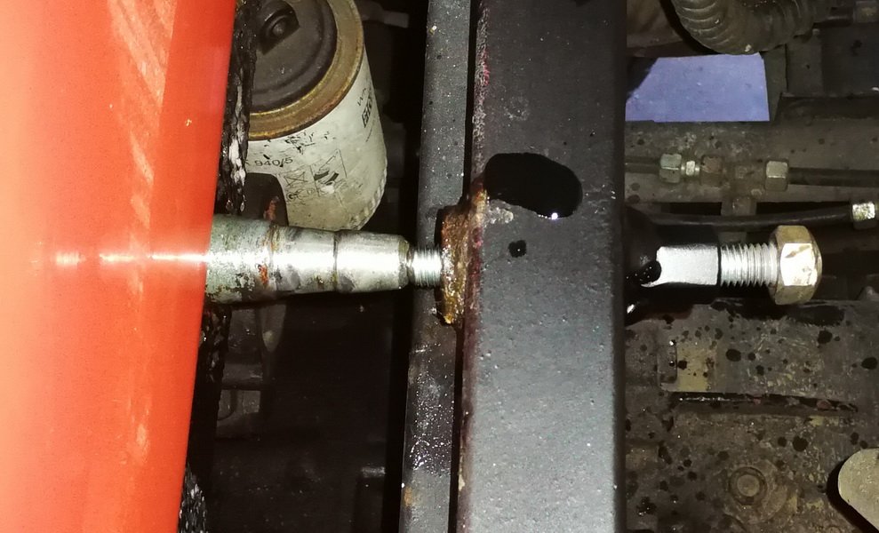

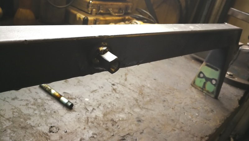

Ich habe draussen am Auflagebügel der Kabine eine Mutter geschweißt und kann jetzt mit einer Schraube den Zapfen "rein schrauben"
- erst von innen den Zapfen entriegeln
- von aussen mit der Schraube den Zapfen rein schrauben (Schraube m12)
- von innen Zapfen wieder verriegeln
- Kabine anheben
Das geht jetzt alles auch alleine -siehe Bilder-
