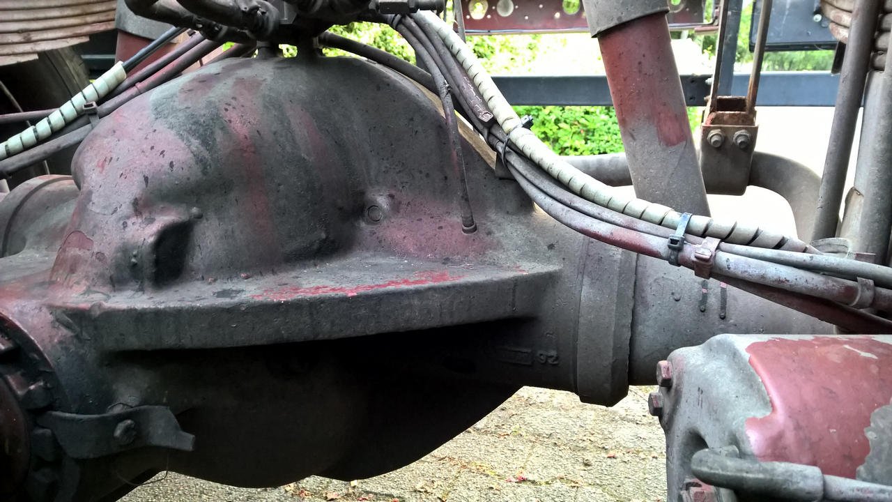

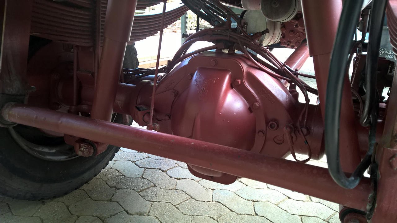

Nach meiner Erfahrung geht das mit einem alkalischen Industriereiniger, einem Pinsel und einem Gartenschlauch zum abspülen viel besser und viel gründlicher. Danach ist es sauber und fettfrei. Der Reiniger löst auch altes verharztes Abschmierfett auf. Moos und die dunklen Streifen von der Umweltverschmutzung sind auch sofort weg. Ich mache es nicht mehr anders, ganz ohne Hochdruckreiniger.

Ich trage den Reiniger halt lieber mit dem Pinsel auf weil er so versehentlich ergiebiger ist. Letztlich kommt es nur auf die Einwirkzeit an und das der Reiniger nicht eintrocknet. Dann lieber zwischendurch noch einmal kurz mit dem Pinsel drüber. Mit mechanischen Schrubben wird es auch nicht besser. Es darf nur nicht eintrocknen, dann bleiben weiße Schatten. Irgendwann (spätestens nach 2 Minuten) sieht man es dem Schaum an, das es jetzt gut ist. Ein abgewinkelter Flachpinsel hat sich bestens bewährt.
Bei den Reinigern gibt es keine großen Unterschiede. Alle haben einen pH-Wert zwischen 13 und 14. Der Car Star Universalreiniger war einfach der mit dem höchsten pH-Wert den ich gefunden hatte.

Aber immer dabei beachten, Bremsschläuche und PVC-Kabel mögen das weniger.

Das ist richtig. Daher eines bestellen welches Gummi nicht angreift.
