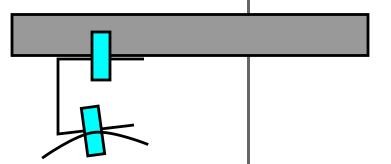

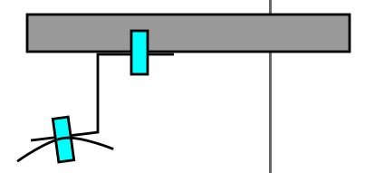

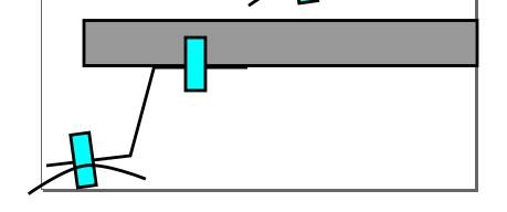

ich bin gerade dabei mit Dachträger auf den Aufbau zu schrauben, Dank der Rundung kann ich nichts aus dem Regal nehmen, sondern werde mir selbst welche bauen müssen. Dazu wollte ich mir 3mm (lieber 4mm) Edelstahl kanten lassen, auf dem ich dann die Querträger montiere.
Der Gesamtträger hat 2m Breite, ich kann - und werde - ihn aber in der Mitte an ein oder zwei Stellen auf dem Dach abstützen.
Leider gibt es Einschränkungen, was die Fertigbarkeit von Profilen angehet (Winkel, Mindestbreiten, etc.) ich habe mich mittlerweile auf drei Möglichkeiten reduziert.
Variante 1 - Liegendes U - Es gibt so ähnliche Träger für den VM T4:
Variante 2: gerades Z:
Variante 3: gestrecktes Z:
Aus dem Bauch würde ich sagen, das 1 und zwei am besten Kräfte die senkrecht nach unten wirken aufnehmen können, Variante 3 am besten seitliche Kräfte.
Der Bömpel unten ist ne Airlineschiene
Was meint Ihr, was am besten ist?

U kannst du vergessen, das ist doof bei Montage.
Mach das gerade Z und fertig.

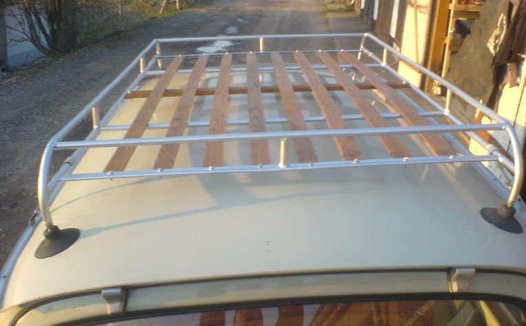

hier ist noch eine Variante. :idee:
Die Gummis gibts es im Zubehörhandel noch. Die Teile zum niederziehen sind Wantenspanner aus dem Bootsbereich.
Grüße Hagen

Filzi hat geschrieben:
2022-01-14 11:35:22
Hallo Sven,
Definitiv die schönste von allen (bisher)!

Jedes Loch, was nicht im Dach ist ist ein gutes Loch.....
Die Gummipümpel sind zumindest schon mal eine gute interesante Alternative.

Ausserdem kannst du auf dem Doku Dach nicht wirklich was abstützen.
Und die Gumminöppesse sind ja ganz nett - wenn da aber irgendwann Feuchtigkeit drunter sitzt, kommt die nie wieder da raus - mit entsprechenden Folgen (auch wenn es einige Jahre dauern mag, aber es wird gammeln...)
Für nen Oldtimer der in der Halle steht und ab und zu mal bewegt wird ist das ok - da kannst du auch den Träger immer mal wieder abnehmen.
---- edit: gerade gelesen, Träger soll auf den Aufbau... :blush:
