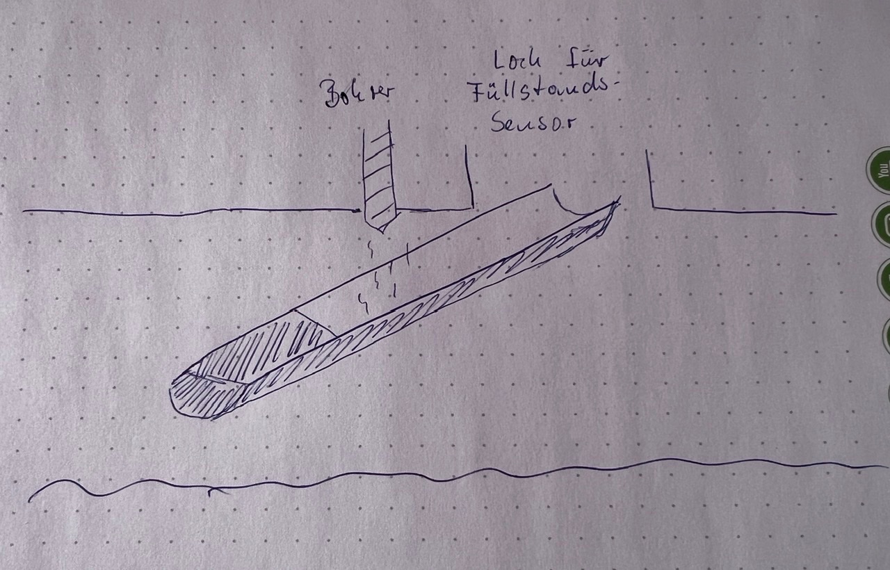

#17 Beitrag von meggmann » 2022-01-13 15:12:47
Moin Rainer,
hab die hochkomplizierte Technik siehe Bild gebaut 😂 (40-HT Rohr durchgesägt und unten mit Klebeband zugeklebt) - Füllstandssensor ausgebaut und durch das Loch das Halb-Rohr eingeführt und schön langsam gebohrt. Nix danebengegangen….
Tankentnehmer war im Set mit dabei, hab den nur so gekürzt, dass der nicht bis auf den Tankboden reicht. Man muss nur etwas den „Schwingarm“ des Füllstandssensors im Hinterkopf behalten, nicht, dass der mit dem Entnehmer kollidiert.
Zuletzt geändert von meggmann am 2022-01-13 15:31:06, insgesamt 1-mal geändert.

Moin Rainer,
Habe ich ähnlich gemacht, dto. durch das Sensorloch nur das ich einen "Teppich" aus Bläschenfolie unter dem Bohrloch auf dem Diesel habe schwimmen lassen (Tankbreite x 20cm Länge). Gebohrt und alle Späne dann mit dem Teleskopmagneten abgefischt. Ließ sich sauber arbeiten, Tank war dabei fast voll.
Gruß, Carsten
Moje57

#24 Beitrag von meggmann » 2022-01-13 19:16:46
Könnte man machen - „Spalt“ zwischen Rohr und Tank war aber nur 1-2 mm und viele Späne gabs eh nicht (und die sind in die „Tüte“ am Ende gefallen). Aber klar, ein Magnet hätte es nochmal abgesichert (aber wahrscheinlich wäre mir der dann in den Tank gesegelt 😂).
War sicherlich nicht die ultimative Methode aber ich wollte auch nur ein Loch bohren und keine Diplomarbeit raus machen.
