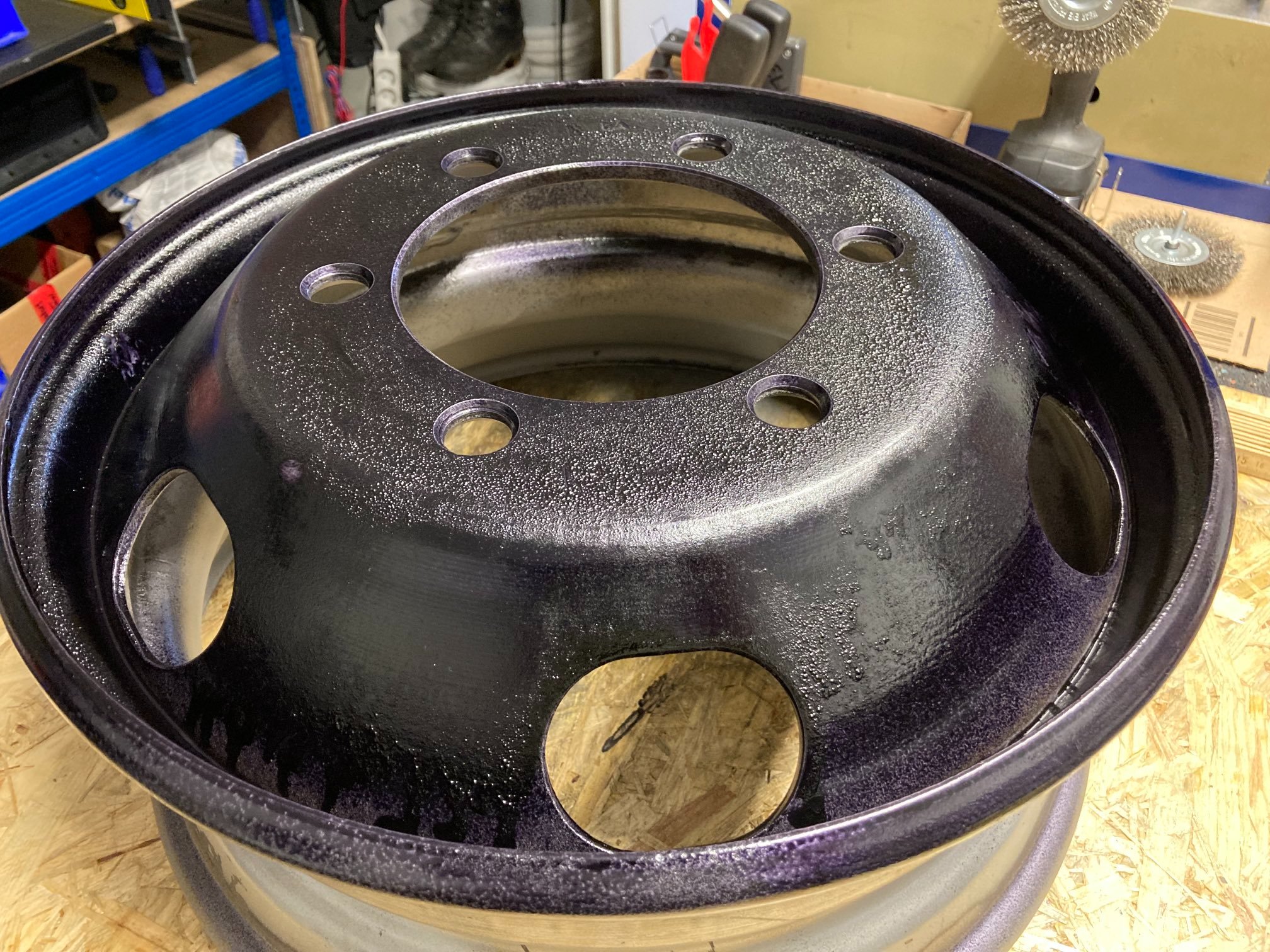

Hallo Leute, habe gerade mein frisch gestrahlte Felge eine Dosis Brunox Epoxy aus der Spraydose verpasst.
Das Ergebniss ist
Das Zeug ist so dünnflüssig, es läuft von der Felge runter.
Bin ich zu blöd?
Das Ergebniss ist
Bin ich zu blöd?

Nein, bist du nicht.
Ähnliche Erfahrung unterm Mercur vor 4 Jahren. Ist eigentlich nur auf angerauhtem Flugrost brauchbar als Grundierung. Auf sauberer Fläche einfach zu fluide.
Ich habe angeschliffen und EP Grundierung gestrichen obendrauf.
Thom
Thom

Brunox sollte eigentlich nicht großflächig aufgetragen werden.
Ich nutze es nur direkt auf wirklichen Flugrost.
Auf blankem Metall hatte ich kein Vertrauen auf die Haftkraft.
Strahl die Felge lieber und nehme eine normale hochwertige Grundierung.
Nach dem Strahlen ist eh kein Rost mehr zum umwandeln da.

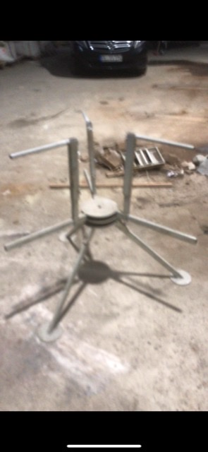

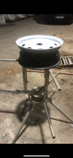

Ich werde mir hiermit was bauen:
https://www.ebay.de/itm/351957401465
Und schön langsam sprayen, anziehen lassen und nochmal…
Das wird gut!
