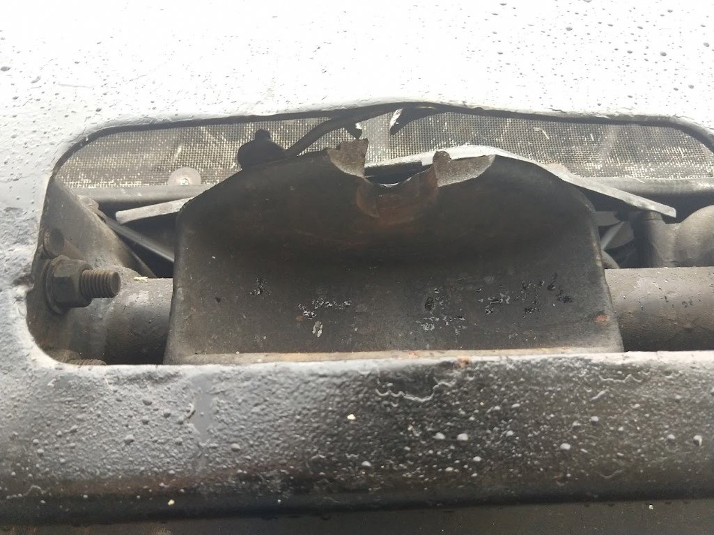

Wenn genehm möchte ich Dir kurz mitteilen, was ich so durch die Gegend schippere. Reisegewicht 11,3t. Nur um Dir ein Gefühl zu geben.
2x Hebegurt 10m à 6t WLL,
1x Hebegurt 6m à 5t WLL,
1x Hebegurt 6m à 3t WLL (zur Sicherung eines Fremdfahrzeugs),
Umlenkrolle, Anschlagkette und Windeseilverlängerung 50(?)m original KAT,
Diverse 2t Rundschlingen in 2m Länge,
5x Schäkel 6,5t,
3x Schäkel 17,5t,
4x Schäkel ganz klein (für Hängematte und so),
5x 1t Spanngurt,
2x 2t Spanngurt,
2x Fiskars Sandschaufel,
1x Ochsenkopf Universalaxt,
1x Bügelsäge,
diverse Unterleghölzer,
2x Wagenheber,
wenn ich mir das so durchlese ist mir klar, warum ich die 11t gerissen habe.
Aber im Gegensatz zu 'nem Mog ist der KAT ja auch ein ordentliches Reisefahrzeug

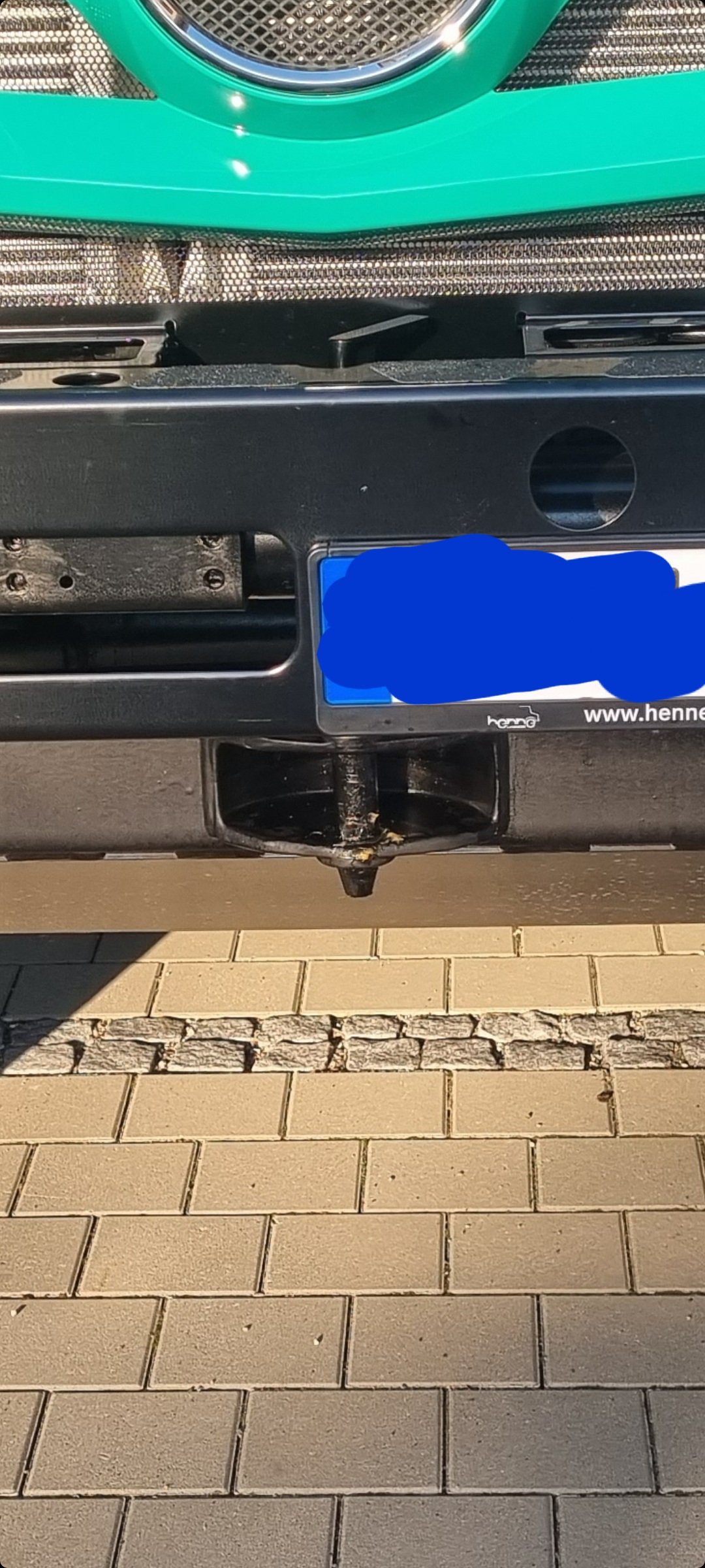

Der nächste Punkt wären die Anschlagpunkte am Mog.
Hinten ist die große Ringfeder Kupplung mit 38er Bolzen und lasterhöhtem Schlussquerträger. Ich denke da finde ich am Heck nichts stabileres als das Zugmaul, vorne
ist eine spezielle Abschleppkupplung vorhanden (das ist keine Rangierkupplung, sondern eine Abschleppkupplung). Zum Abschleppen auf der Straße ist die bestimmt gut, aber zum Bergen im Gelände bin ich mir unsicher. Wären da nicht 2 Anchlagpunkte besser, so wie es z. B. auch die Feuerwehren an Ihren Fahrzeugen haben? Dann würde die Last auch gleichmäßiger verteilt in den Rahmen eingeleitet werden. Gibt es da was im Zubehör zur nachträglichen Montage?
So sieht das Abschleppmaul vorne aus.
Beim Holländer werde ich mich mal umsehen, soweit ich aber schon reingeschnuppert habe, hat der größtenteils kinetische Seile. Naja, vielleicht kann ich mich doch dazu überzeugen ein kinetisches Seil zu nehmen, allerdings bin ich da, wie gesagt, skeptisch, gerade als eher unerfahrene Person in Sachen Bergung.
Mal sehen...

Re: Bergeequipment und Anschlagpunkte am Unimog
das ausgerissene Unimog-Abschlepp-Maul mal zur Warnung.
Es ist nicht sinnvoll alles an Kraft einzusetzen, um ein Auto irgendwo rauszuziehen.
Beispiel:
Mein Jupiter hat eine Bergwinde, die an einem 16mm-Stahlseil maximal 8 to zieht.
Ich verwende hin und wieder eine Umlenkrolle.
Das erhöht die Zugkraft auf 16 to.
ABER bei mü 0,5 nutzt das nix, wenn sich dann das Zugfahrzeug in Richtung Schadfahrzeug
bewegt.
O.K., im Handbuch steht dann, man möge das Fz an einen 'starken Baum' andocken.
Aber man kann das Spiel ja weiter treiben.
Mit einem Flaschenzug hätte ich dann 32 to Zugkraft.
Nur welcher LKW-Rahmen würde so eine Zugkrafteinleitung mitmachen ?
Hinterher sieht er aus, wie ein 'Salino'.
Dann ist er Schrott.
Insofern ist die 'Sollbruchstelle' Abschleppkupplung schon ganz sinnvoll.
