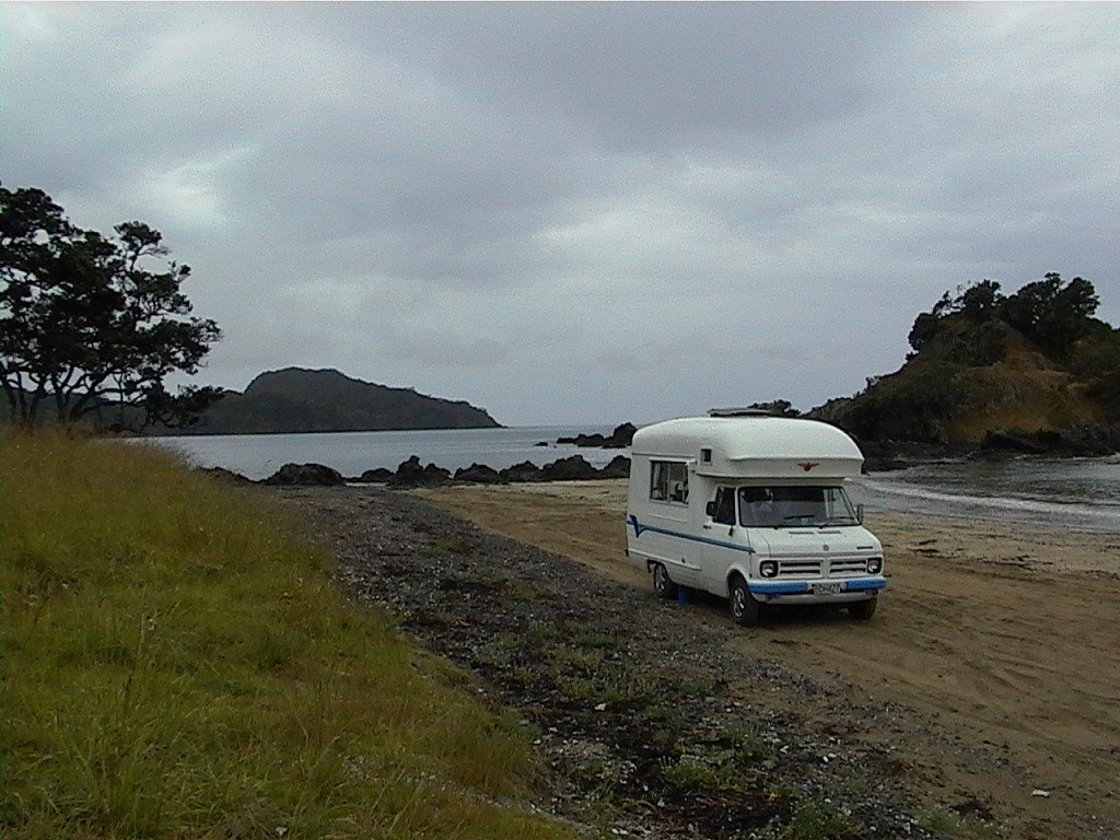

Dann drifte ich mal ein wenig mit
ICH kann da nicht mitreden, da ich keinen Hund habe und nur 2 Kinder.
Ich kann aber ein wenig den Dreisatz bemühen und 4 Personen in einer viel kleineren, gummibereiften Kasperbude, aka "britische Schrottgurke", ohne Heizung, dafür aber mit fließend Wasser aus Dachluke und Alkovenfenster in über einer Woche strömenden Regen mit Motorschaden inmitten einer Riesenpfütze in the middle of nowhere ins Spiel bringen. (Die vorher schon 1 Wochen abgeranzte Notunterkunft wegen Reparatur lasse ich mal außen vor.)
Bilder dieser Situation gibt es von außen nicht, nur ein Video von innen. Raus gegangen bin ich nur alle paar Tage, um das Porta Potti, das vor dem Kühlschrank auf dem Regen (!)durchnässten Langflor Teppich stand, zu entleeren.
Die Polster waren so durchgesessen, dass ein Erwachsener fast auf dem Holz saß, das Schlafen war auf den Polstern suboptimal. Kurzum, Grusel pur
Aber komisch, das Lego Creator Set, mit dem man unzählig viele verschiedene Laster bauen konnte und diverse Kartenspiele sowie eine gewissere innere Einstellung mit viel Galgenhumor haben keine Krise aufkommen lassen. Man gut, dass wir keinen Köter dabei gehabt haben, oder wie?
Ok, 4 Monate proud ownership sind natürlich keine dauerhafte Weltreise. Außerdem war ab und zu auch mal ein Wechsel auf großzügige 28 Fuß mit Hundekojen, wo nur der Kopf beim Pennen rausschaute und wo es bei Sturm unter Deck ja auch irgendwie spannend war, angsagt
Im Fahrzeug war übrigens noch das Gepäck, 8x20kg in Koffern Taschen und Rücksäcken, einschließlich Schulbüchern. Musste ja auch noch auf andere Kontinente in die nächste, dort vor Ort gekaufte Kasperbude.
Was gibt es sonst noch so? 4 Erwachsene und zwei kleine Kinder wochenlang in einem 4,60 Koffer? Schade, gar kein Stress. 6 Wochen Island (=6 Wochen Standheizung im Dauerbetrieb) mit entweder 2 mal Buddelhose anziehen/ausziehen selbst für 10min Sightseeing oder gleich in die Badehose, sonst überwiegend in der Hütte gegessen, nein, kein Koller.
Und das mit Landeier Kindern, von denen jedes selbst die eigene Spielgerätesammlung im Garten gewöhnt war.
Wenn ich eine Sache mit Sicherheit gelernt habe, dann ist es die Tatsache, dass man auch viele Monate in einer winzigen Einraumwohnung unter teilweise ungemütlichen Bedingungen mit 4 Personen leben kann und sich dabei keinen einzigen Tag in die Köppe kriegen muss.
Die Enge ist nämlich im Kopp und völlig unabhängig von der Fahrzeuggröße.
Und, kleine Testfrage: Was machen selbst Jugendliche in festen Wohnungen bei schlechtem Wetter? Richtig, nachdem sie vom Elterntaxi wegen der dramatischen Gesundheitsgefahren durch erhöhte Luftfeuchtigkeit direkt vom roten Teppich des Schuleingangs nach Hause chauffiert wurden, verschwinden sie mit einem "Grmmmpfh" in ihre abgedunktelte Wohnhöhle, wo sie bis zum nächsten Morgen entweder auf dem Bett liegend Handy daddeln oder auf dem Pilotenstuhl vor dem PC zocken.
Maximaler Platzbedarf unter 3m2, Sauerstoffbedarf unterhalb der Nachweisgrenze.
Also, kein Thema, ein 8x8 oder ausgewachsener 4x4 würde vielleicht besser sein als ein Miniatur 6x6, aber die Skala ist nach unten sehr weit offen.
Auch wenn ich Würgereiz bekomme, ich häng mal ein Bild vom CF an.
Was hätte ich damals für einen Bucher 4x4 gegeben, von mir aus auch mit Hundkatzemaus dazu...
