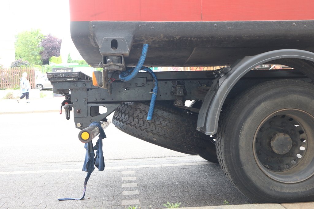

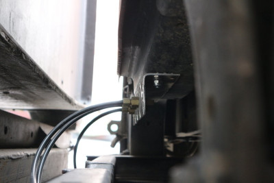

Ich dachte ich schreib mal wieder was...
Das hier ist schon ein bisschen länger her:
Ich hab die Entlüftungen von HA-Diff, Verteilergetriebe und Getriebe hochgelegt. Ist jetzt nicht super hoch, aber der Platz unter der Fahrerhauswippe bot sich an, da da schon Löcher waren. Tiefere Gewässer mag ich eh nicht durchfahren.
Rechts sind Sinterschalldämper, wie irgendwo von meggmann geschrieben, verbaut, die ich bei esska gekauft hab.

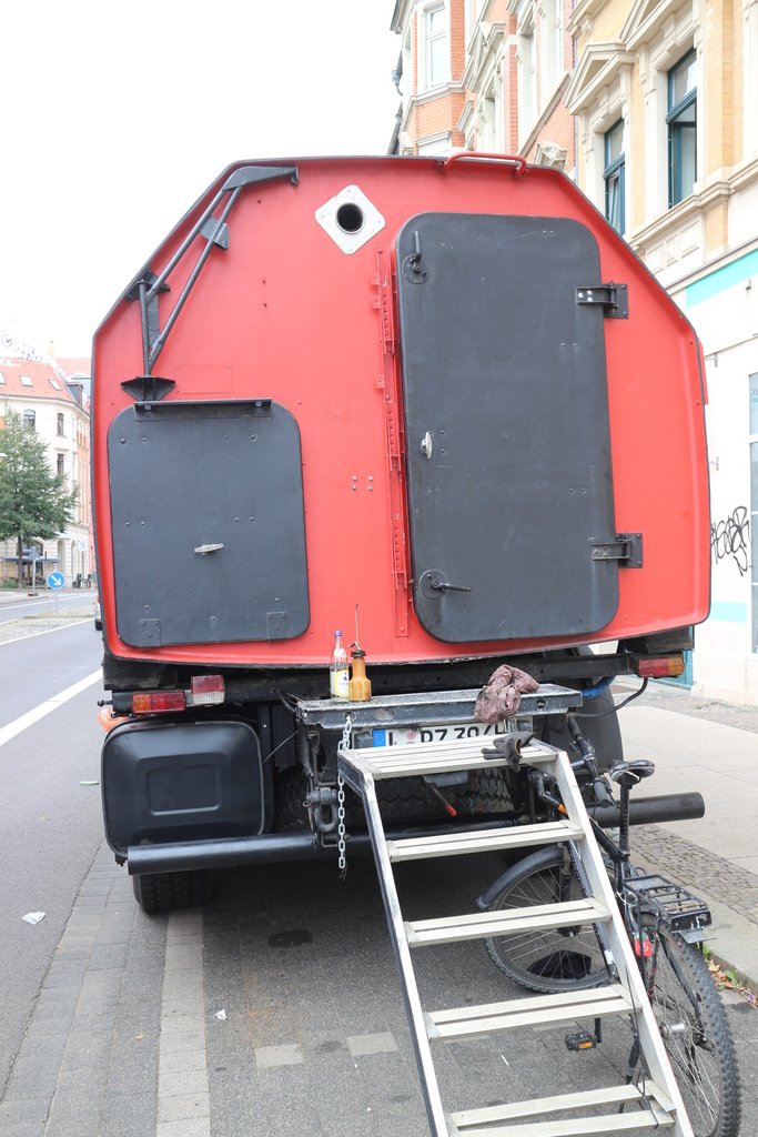

Das zweite ist ganz neu und wirklich eine krasse Errungenschaft, trommelwirbel:
Ein Ersatzrad, das nicht irgendwo herumliegt, sondern immer mit dabei ist. Wow!
Den Halter gabs bei kleinanzeigen für 'nen Fuffy und ein netter Mensch hat mir was gebraten....
Hoch und runter geht sehr gut mit einem Akkuschrauber! Passt sehr gut zum bisherigen Rampenwinkel, der durch den (im Bild eingeklappten) Unterfahrschutz eh begrenzt ist. Unterkante des Reifens entspricht der des hinteren Diffs. Auch hier nicht die offroad-extreme-variante, sondern etwas einfach und kostengünstig zu realisierendes...
Nächstes Projekt ist ein Zusatztank, der hinter dem linken Hinterrad befestigt werden soll. Die Vorderachse kann aufatmen...
Mal schaun, ob ich das in den nächsten Tagen schaffe...

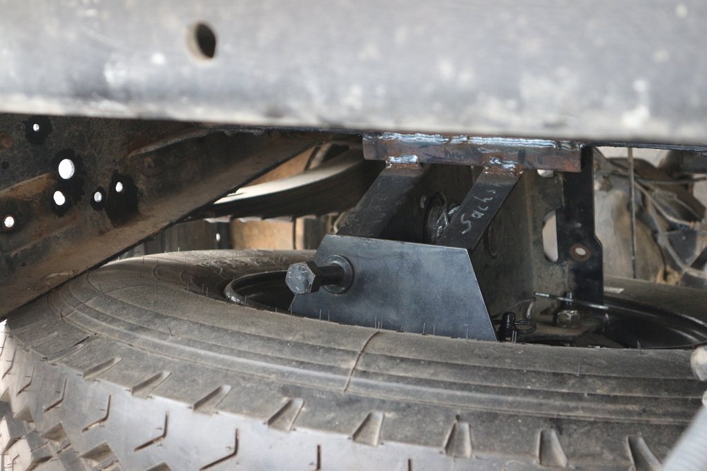

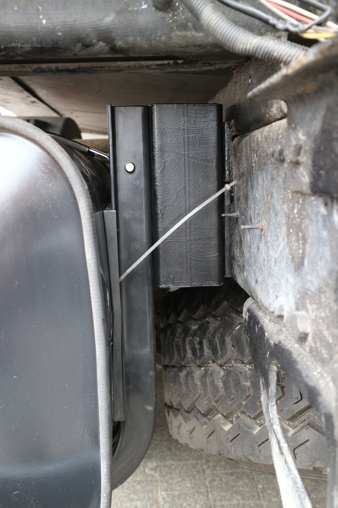

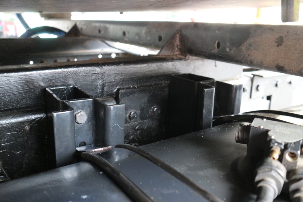

Re: Räuberhöhle - MB 1019 AF

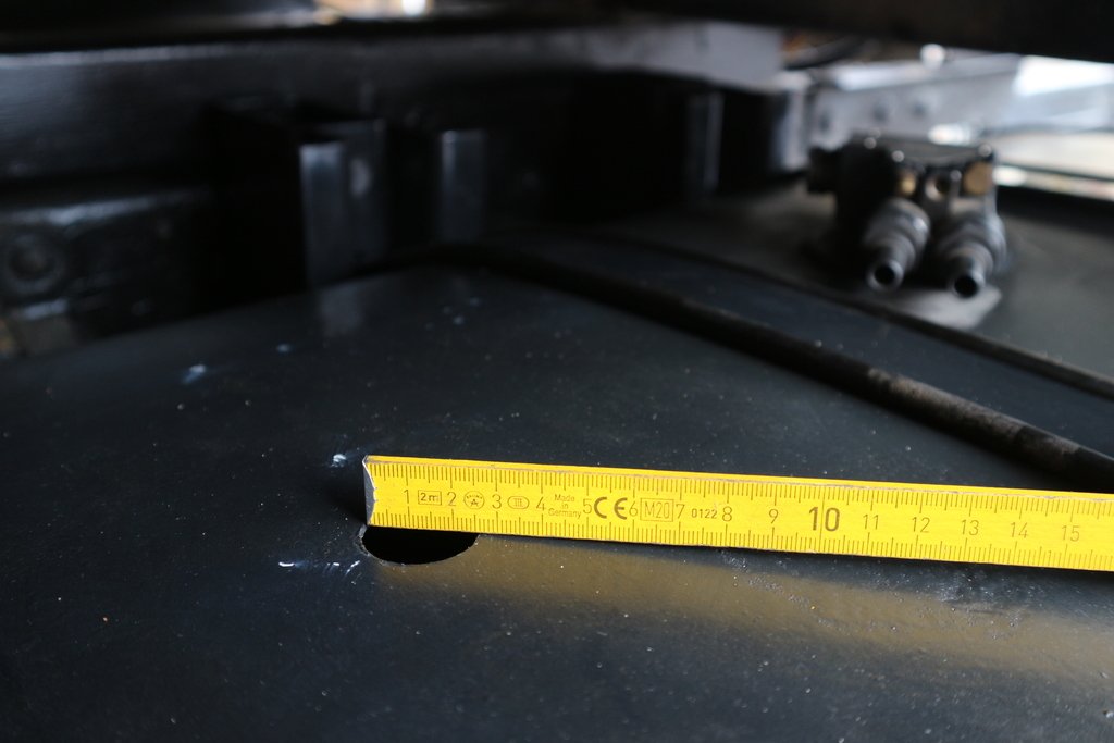

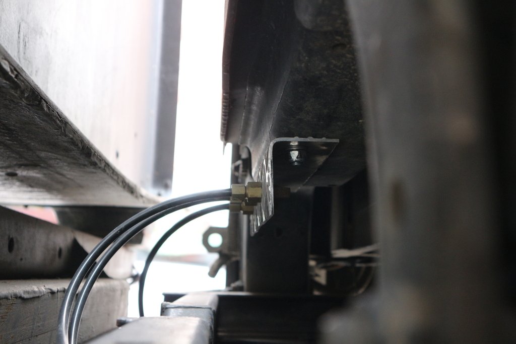

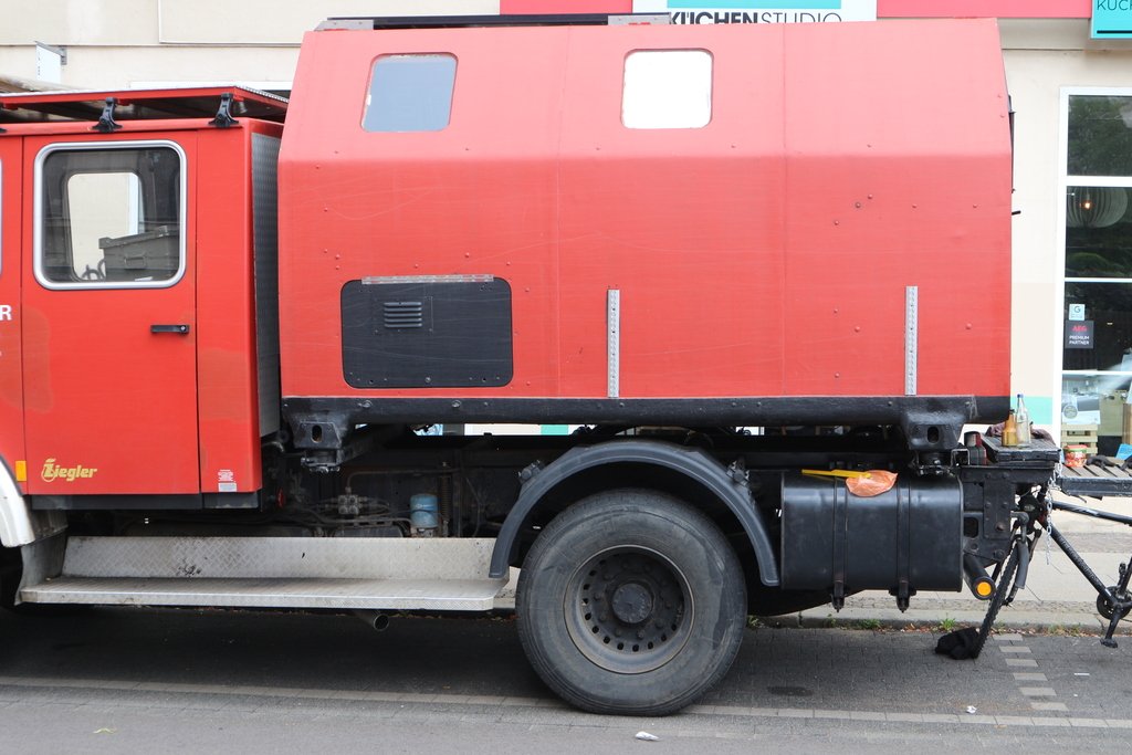

Noch nicht ganz fertig, aber für Bilder reichts erstmal... 220l Tank ist ganz hinten und entlastet somit die Vorderachse. Geschütz ist das ganze durch meinen fetten Unterfahrschutz, der auch im geklappten Zustand (siehe Bild) ein Aufsetzen verhindern sollte. Gegen verirrte Sandbleche könnte irgendwann mal noch ein Schutzblech nachkommen, aber das ist eher die Kür...
Ich konnte an der Stelle nicht direkt an den Rahmen, da die Federn und das Ersatzrad im Weg waren. Daher die Adapterprofile. Verschraubt ist das ganze mit 4x M12 (10.9) und hinterlegt mit Stahlplatten. Einwände?
Man sieht, das es noch ein Problem gibt: ein 25mm (1zoll?) loch in der Tankoberseite. Was war das wohl? Ich könnte mir Vorstellen dort einen dicken Schlauch einer Betankungspumpe enden zu lassen, Bloß wie könnte ich den anschließen? Gibt es geeignete Fittinge, die ohne werkzeug auf der Innenseite fest/dicht werden?
Alternativ: tut's da ein Gummistopfen um das ganze dicht zu verschließen, oder suppts dann raus?
EDIT: Und neue Lämpchen (vom Kat) hat das Lasterchen bekommen, da die alten im Weg waren und mich schon seit einiger Zeit nervten...
EDIT2: Und noch ein Nachtrag: Weiß jemand, wie fest die Spannbänder müssen? Das sind große "Muttern" mit SW30, aber es trägt dann doch nur ein M12 Gewinde oder so.... bauchgefühl, oder hat jemand mal 'ne Hausnummer in Newtonmetern?
kannst du die Schrauben denn auf das korrekte Anzugsmoment anziehen? Würde erwarten, dass die Vierkantrohre dann nachgeben. Ggf. Einen Deckel aufs Ende schweißen, dann setzt sich dort kein Deck rein.
Das Loch im Tank muss richtig stabil verschlossen sein, der Diesel hämmert da richtig mit Wucht vor. Schweißen oder Hartlöten.
MlG
P.S: ich hätte keinen Bock darauf, dass der Tank über den Aufbau übersteht. Mein Magirus musste an den Seiten schon einiges einstecken…
MlG
Die Stelle ist allgemein ungünstig für einen Tank eines Geländefahrzeuges gewählt.
Die Stelle wäre mir auch zu exponiert.
Hinter dem Hinterrad sollte eigentlich nichts sein, was unterhalb des oberen Raddurchmesser-Drittels Angebaut ist.
Die Schrauben gehen nicht durch das gesamte Profil, sondern nur durch je eine Wand. Also 2x M12 Profil <--> Rahmen (je Halter), sowie 2x M12 Profil <--> Konsolen (je Halter). Angezogen mit Drehmomentschlüssel.
Ah vergessen: weiß eine:r, wie fest ich die Spannbänder anziehen muss? Auf dem Tankaufkleber steht es leider nicht drauf.
- Joe
- Beiträge: 2251
- Wohnort: 55597 Wöllstein
soweit ich das weiß, gibt es da keine Vorgaben. Bei meinem Tank waren auch keine Angaben dabei. Wichtig ist aber, dass du die selbstsichernden Muttern nach ein paar Kilometern nachziehst.
War bei mir nach ca. 500 oder vielleicht auch 1.000 km, da ich es immer wieder vergessen hatte. Ich konnte da schon ein paar Umdrehungen nachziehen. Schätze mal, dass es so bei 100 - 150 Nm lag.
Joe
Joe
