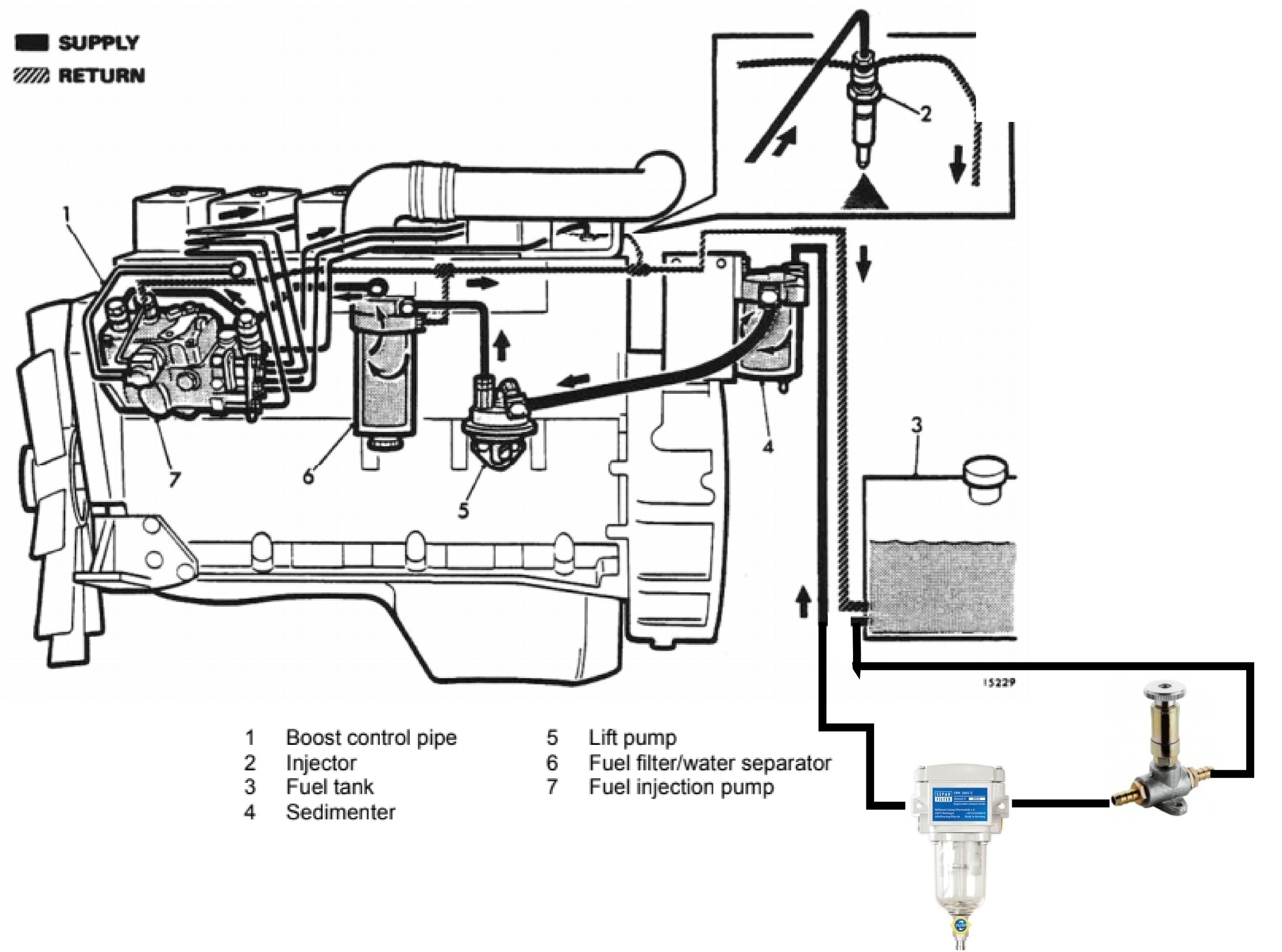

Separ Empfiehlt ja eine kleine Handpumpe vor den Filter...
Bei mir wäre der aufbau dann Tank -> Handpumpe -> Separ -> original Sediment Filter -> Hebepumpe -> Original Wasser / Filter -> ESP. Oder kann ich den Original Sedimentfilter auch entfernen. Der Separ lag noch rum, rot wären die Teile die noch dazu kommen würden...
Grüße Malte

deine Angaben sind etwas verwirrend.
Willst du drei Filtereinheiten setzen?
Separ-Filter (Wasser-Abscheider), dann Sediment-Filter (was ist das?), dann Hebepumpe ( was ist das?), dann Original-Wasserfilter (was ist das? und wieso ein zweiter Wasserabscheider?)
klär uns Leser doch mal auf, was du da wirklich vor hast, dann kann man dir besser helfen-

ich denke so wird es etwas deutlicher... eigentlich war die Idee einfach nur den SEPAR einzubauen weil der noch in der Kiste liegt, ein "Erbstück" mehr oder minder.
Grüße Malte

Das Schema zeigt vor Nr. 5 Kraftstoff-Vorförderpumpe = Liftpump zwei Filter, nämlich den Separ und den Filter Nr. 4 Sedimentfilter.
Das bringt saugseitig vor der Vorförderpumpe mit großer Wahrscheinlichkeit zu viel Durchflußwiderstand, und die Pumpe saugt damit nicht richtig an.
Das Schema ist auch sehr allgemein gehalten. Üblicherweise hat ein europäischer LKW diesen Sedimentfilter Nr 4 nicht verbaut. Sondern die Vorförderpumpe saugt in VErbindung mit dem sog Schnapsglasfilter (kleiner Grobfilter) direkt aus dem Tank an und drückt den Kraftstoff dann weiter zu den Kraftstofffiltern.
Zwischen Tank und Pumpe ist also nur ein Filter zulässig. Das kann der Separ sein, aber kein weiterer Filter möglich (und auch nicht nötig).
Ich würde nach diesem Schema nicht verbauen. Das bringt garantiert Schwierigkeiten in der Kraftstoffversorgung.
Ich hatte schon mal mit so einer Filteranordnung große Probleme bei einem begleitenden Fahrzeug eines Reisepartners.
Erst nach Ausbau des zweiten Filters vor der Pumpe lief der Motor wieder richtig.
Ja, es besteht durchaus die Gefahr, daß das passiert.

Okay, das würde dann ja bedeuten das ich (4) den Originalen "Vorfilter" rausnehmen muss, der ist verbaut. Und die kleine Handpumpe, macht das so Sinn, die hat ja auch wieder einen Widerstand... :angel:
Grüße Malte
Grüße Malte
Dann verbaust du halt die fürchterlich teure Handpumpe von Separ, dann gibt es keinen weiteren Innenwiderstand .
Jou wäre ne Idee aber dann teste ich es vorerst mit der eingezeichneten Pumpe. Gibt es da eine gute möglichkeit das förderverhalten zu testen?
Grüße Malte

Ich könnte den wiederstand der Pumpe ja auch mit einem parallelen Bypass überbrücken. Mit einem Absperrhahn für diesen wenn ich die Pumpe brauche. Das würde ja auch mit einem Rückschlag Ventil im Bypass funktionieren...

dann hast du aber zusätzliche Fehlermöglichkeiten eingebaut.
Nimm doch einfach die Pumpe von Lösing (separ).
Die ist wirklich top und ihr Geld wert.

#81 Beitrag von the_muck » 2021-01-14 7:27:34
Ich leider noch mal...
Im Handbuch der Pumpe soll sie hinter den Filter gebaut werden... aber ich dacht zum Entlüften des Filters müsst die Pumpe vor dem Filter sein, sonst bekomme ich den Diesel ja nicht in den Filter... :angel:
https://separ-filter.com/separ/files/hf ... de-r00.pdf
Grüße Malte

#82 Beitrag von CharlieOnTour » 2021-01-14 7:31:53
Hallo Malte,
ich habe sie vor den separ gebaut.
Ohne Probleme.

#83 Beitrag von KlausU » 2021-01-14 10:26:46
Die korrekte Einbaulage ist hinter dem Filter damit nicht evtl. verschmutzter Treibstoff die Funktion behindert. Die Filterkammer wird vollständig gefüllt und es können sich keine Luftblasen bilden.
Geht aber auch vor dem Filter.

#84 Beitrag von the_muck » 2021-01-14 11:22:58
KlausU hat geschrieben:
2021-01-14 10:26:46
Das dachte ich mir auch, aber wie entlüfte ich denn dann mit der Pumpe den Filter?

#85 Beitrag von sico » 2021-01-14 11:31:21
Die Handpumpe kann den Kraftstoff in/durch den Separ saugen und damit wird der Separ entlüftet.

#86 Beitrag von KlausU » 2021-01-14 11:35:52
Schau mal ins Datenblatt. Die Pumpe saugt und drückt.

#87 Beitrag von the_muck » 2021-01-14 11:41:56
sico hat geschrieben:
2021-01-14 11:31:21
Und dann Pumpe ich die Luft aus dem Filter hin zum Motor? Dann lege ich mir doch selbst wieder ein Ei ins Nest :blush:

#88 Beitrag von sico » 2021-01-14 11:47:26
Beim Entlüften ist das Entlüfternippel am Gehäuse der Hauptfilter geöffnet.
Man pumpt so lange, bis auch an den Hauptfiltern der Kraftstoff blasenfrei austritt.
Und gut.
