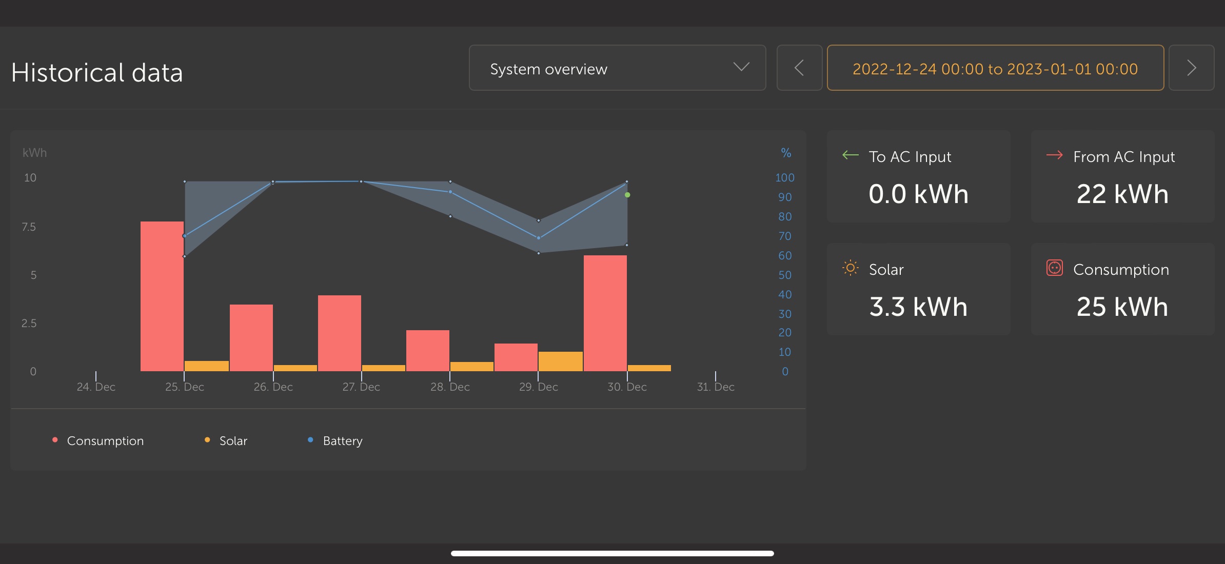

Re: Ausschließlich Solar, trotzdem autark?
#78 Beitrag von Mark86 » 2023-01-25 0:42:04
Also ich brauche ne Heizleistung von 100w pro Grad Celsius unter wohlfuehltemparatur, wobei 300 Watt durch Menschen und Co ab zu ziehen sind.

#79 Beitrag von Arbogast » 2023-01-30 21:45:17
Hallo Christian,
ich habe mit einem ähnlichem Konzept meinen Koffer ausgebaut. Ziel war möglichst viel mit 230Volt betreiben und den Strom mit Solar erzeugen.
Ich habe ca. 2400 Watt Solarleistung auf dem Dach und 3 LivePo4 Accus mit einer Steuerung aus dem Hausbereich verbaut.
Funktioniert im Sommer perfekt, wobei ich sagen muss das ich Warmwasser und Heizung mit Diesel mache.
Für den Winterbetrieb brauche ich aber ein gutes Stromaggregat um die Accus voll zu laden, bei mir ist ein 5,5Kw Diesel drin den ich auch zum schweißen brauche.
Ein weiteres Problem ist das die Accus auch die Kälte nicht wirklich mögen, die schalten sich dann irgendwann einfach ab.
Wenn Du Dein Konzept umsetzen möchtest plane ein Stromaggregat und eine Dieselheizung mit ein, sonst wird es eng.

#88 Beitrag von AutoVilla » 2023-02-03 23:16:02
Als praktisches Beispiel…. zwischen Weihnachten und Neujahr in den Schweizer Alpen mit recht gutem und kaltem Wetter (tags 0C, nachts -15C) aber Verschattung der Solarzellen ab dem Mittag, keine Einspeisung ab LiMa:
Unser Ertrag von 1.3kWp Solar = 3.3kWh total über 6 Tage (maximal erzielter Tagesertag in dem Zeitraum = 1kWh begünstigt durch kühle Temperaturen (Leistungen der Panels > 100% der Nominalleistung bei kalten Temperaturen) und Sonne pur)
Verbrauch (alles 24V oder 230VAc, kein Gas), Heizung mit Diesel Wasserstandheizung (Boiler wir bei Heizbetrieb mit Standheizung beheizt) = 25kwh total über 6 Tage oder ~4.2 kWh pro Tag bei 5.8m Kabine, mit 5 Personen an Board, morgens und Abends warm mit Induktion gekocht,1 x elektrisch Brot und Kuchen gebacken, Laptop Telefone etc benutzt.
Das Delta kam aus der Steckdose bzw. der Batteriebank.
Bei unserer nominalen LiFePo4 Kapazität = 9.6kWh und 80% Nutzung davon, plus dem Solar Ertrag ergibt sich für dieses spezifisch Beispiel theoretisch eine Autarkie von ca. 2.5 Tagen.
Das liese sich noch optimieren, am ersten und letzten Tag war die Standheizung aus und der Boiler (40l) wurde elektrisch beheizt Batteriebank war nicht voll bez wurde noch geladen. Verschattung verhindern, Kühlschrank ausschalten und Lebensmittel in die kühlen Räume auslagern….
Ich hoffe diese konkreten Daten geben ein paar Anhaltspunkte, ich würde sofort wieder so bauen.
Ich würde empfehlen, legt die elektrische Autarkie nicht aufs maximin sondern aufs Optimum mit Option zur Erweiterung (Platz, Kabelquerschnitte…) aus und sammelt erst ewas Erfahrungen wenn ihr euch für nur Elektrisch und Diesel ohne Gas entscheidet.
Viel Spass.
Gruss Michael (AutoVilla)
Bad decisions make great stories!

#89 Beitrag von buntbaer2001 » 2023-02-03 23:43:44
Danke Michael für diese Zahlen. Endlich mal keine Vermutungen sondern reelle Werte.
Gruß, Peter

#90 Beitrag von AutoVilla » 2023-02-04 0:18:03
buntbaer2001 hat geschrieben:
2023-02-03 23:43:44
Gruß, Peter
Gerne, Victron bietet da ein paar schöne Spielzeuge um diese Daten zu tracken :walkman:
