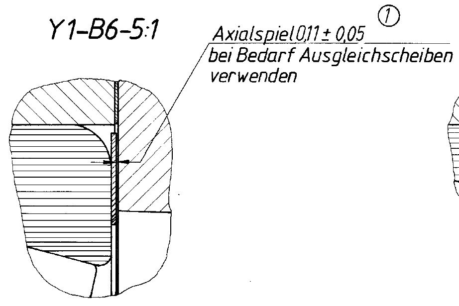

Wenn sich das Lager durch das Getriebegehäuse gedreht hat und davon kann man ausgehen, denn es hat sich ja auch in den Deckel gedreht, dann ist der Lagersitz im Getriebegehäuse im Arsch und das kriegt man nicht ohne weiteres repariert, wenn man das überhaupt reparieren kann. Man kann maximal das Gehäuse ausspindeln und ein Übermaßlager einsetzen, ob du die dafür passenden Maschienen dort auftreiben kannst, wage ich zu bezweifeln. Auf einem Zylinderbohrwerk würde das gehen. Dann kann man das Getriebegehäuse auswinkeln und auf dem Tisch festspannen, von der unbeschädigten Seite aus den Bohrkopf ausrichten und dann das beschädigte Loch größer Bohren.
Versuche die Lagerschale ein zu kleben sind m.E. selten lange von Erfolg gekrönt...
Ich hatte das im vorherigen Beitrag ja schon anklingen lassen, oder siehe Beitrag 5, suche dir ein gebrauchtes VTG. Das sind Schrägrollenlager, die gleichen die man in VW Schaltgetriebe findet, die brauchen eine genau definierte Vorspannkraft wie die Lager in der Hinterachse auch.
Bei VW wird die mittels Passcheiben unterm Lagersitz ganz genau eingestellt, wenn der Deckel nicht 100%ig ist, oder auch wenn nur die Dichtung oder das Dichtmittel nicht das 100%ig richtige ist, dann funktioniert die Konstruktion nicht.

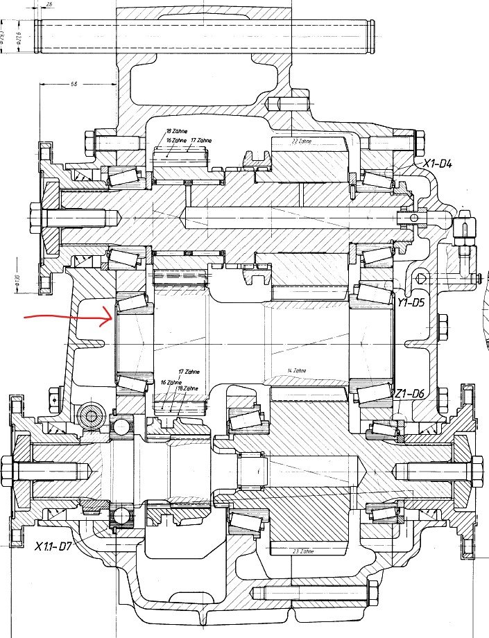

Ich habe mir das Foto von der ersten Seite noch einmal angesehen, es ist nichts Schlimmes zu sehen,
aber harter Schmutz weist deutlich auf viel Verschleiß hin.
Gibt es ein Explosionsdiagramm für Getriebe und Verteilergetriebe?

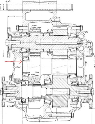

#72 Beitrag von Pirx » 2022-12-08 13:27:56
Petrov_kamensk hat geschrieben:
2022-12-08 6:37:03
Bitteschön:
Es geht um das von mir markierte Lager.

#73 Beitrag von JRHeld » 2022-12-08 14:03:06
Moin, Ja da war der erste Schaden, ob dass was da jetzt Rasseln das selbe Lager ist, kann ich nicht sicher sagen.
Vertrauen in weitere Reparaturversuche ist verbraucht, das muss dann ja auch zuverlässig laufen für mindestens einige tausend km. In der Kasachischen Steppe im Dezember noch mal liegen bleiben, nein danke!
