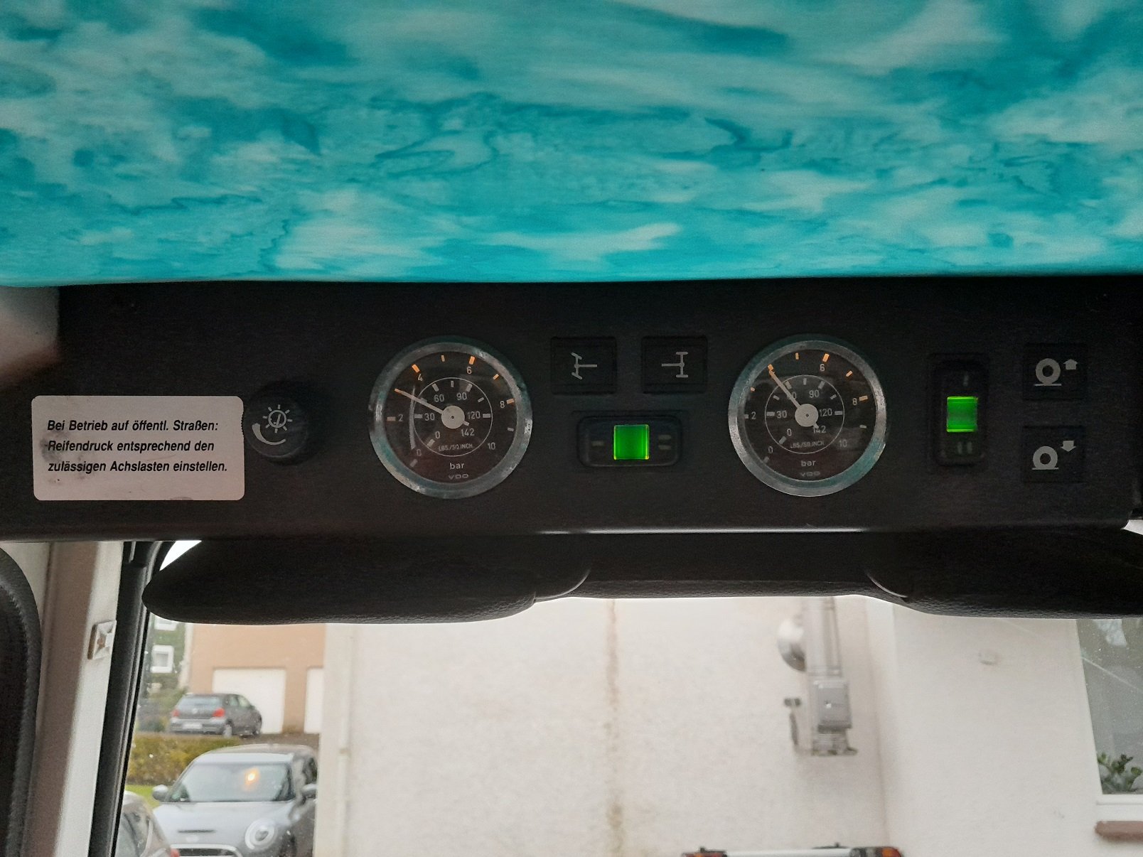

Hallomangusta hat geschrieben: ↑2021-12-18 13:33:49Bei meinen Bergungsbeobachtungen in den letzten Jahrzehnten konnte ich immer wieder miterleben, mit welch großer Begeisterung umfangreichstes und schwerstes Equipment herangeschleppt wurde, während eher nur in seltenen Fällen ein nur wenige Gramm schweres Equipment - und dies auch eigentlich sehr häufig erst, als es dafür "fast" zu spät war - eingesetzt worden ist:
https://twh-hazet-shop.de/produkt/hazet ... her-666-1/
Da muß man ja aussteigen um das zu benutzen.
Das geht besser, siehe Foto.

Und noch zum Thema Ventildreher:
Den kann ich mir sparen, habe dafür ebenfalls 2 Schalter an Bord, wie Andreas bereits beschrieben hat.
