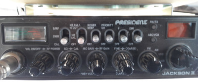

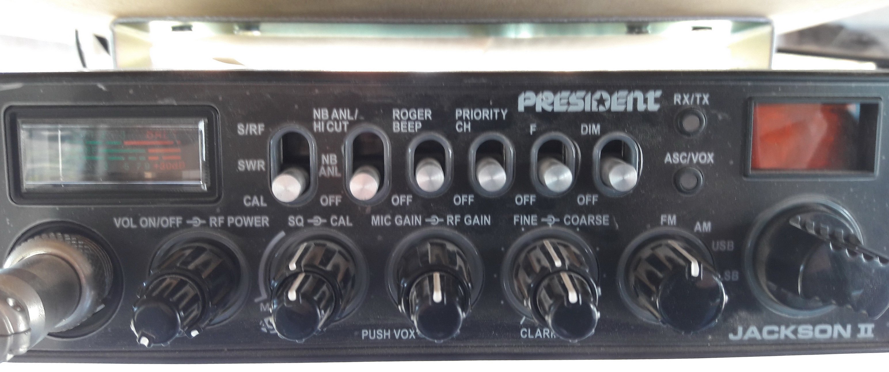

Ich hab in meinem Lasterle ein CB Funk verbaut mit Dachantenne auf der DOKA.
Die Kiste lässt sich in alle möglichen Ländernormen konfigurieren.
Damit die Sache "rund" wird habe ich eine Alan42DS mit kurzer Antenne dabei, falls ich den Beifahrer mal zum Einweisen oder nachschauen "absetzen" muss, das ist besser als das "gebrüll" auf dem Hof und die Handzeichen kann nun mal auch nicht jeder geben. Wenn die Vorhut mal ums Eck schauen muss, dann gehen Handzeichen eh nicht mehr.
Gelegentlich kommt sogar mal ein Gespräch (QSO) über das CB Funk zustande.
Das mit dem Mikrofon in der Hand ist ein Problem, es gibt eine Empfehlung für den CB Funk das Handyverbot nicht anzuwenden , weil es technisch keine vernünftigen Freisprecheinrichtungen gibt. Liegt wohl auch am Simplex Betrieb (Sprich man muss ja irgendwie die Sendetaste noch drücken). Die ganzen VOX (Sprachsteuerungen) sind im Laster unbrauchbar, weil sie entweder gar nicht reagieren, oder so sensibel sind, dass man ständig sendet....
Im Stau ist das Risiko das Mike aufzunehmen nicht so hoch und unter voller Fahrt lauscht man meist eh (Squelch normalerweise eh zu). Was am Meisten ablenkt, ist die Kanalwahl.....
Und "quatscherunden" macht man eh besser im Stand mit einer großen Antenne auf dem Dach (DV27 Lang) - Man muss sich doch manchmal arg auf den Äther konzentrieren, das geht beim fahren einfach nicht.
Fazit: Zum Fahren ganz ok.
Wunder darf man keine Erwarten. CB Funk kann schon vernünftig bis 5km gehen (mit Anstrengung beim Zuhören und Gelände auch mal 10km), das dürfte zum Konvoi fahren reichen.
Vorteil ist ganz klar, man ruft mal rein und hört wer da ist, das geht natürlich mit dem Handy nicht. Auch PMR Geräte sind meist mit DCS (digital coded squelch) 'zu' - unwahrscheinlich dass da grad' jemand auf 'horchposten' ist.
Die Funkdisziplin ist sowisio etwas was mon üben muss, bevor man zusammen losfährt, sonst quatscht alles in einander, das geht dann schief....

Ich mach ab dem Jahr CB-Funk mit
... und bin gespannt!
Haben die Schnecke seit 2019, CB-Gerät drin, aber nie zum laufen gekriegt. Vor paar Jahren in Weeze mal einen auch mit CB gefunden - wir haben zusammen versucht, was zu quatschen (11 m Entferung;-) - hat aber nicht geklappt.
Dann Jan, unseren Vorbesitzer letztes Jahr in Enkirch getroffen. Er war damit -im Konvoi- in der Mongolei, fands gut, hat auch auf der ganzen Reise von keinen Ärgernissen in den Ländern berichtet. Ist recht prominent oberhalb Fahrer eingebaut.
Wir haben ein halbes Stündchen alle Knöpfe ausprobiert - es sind sehr (!) viele. Sein Rezept: Alles mal auf "Null" stellen, ich Dubbes hatte natürlich schon überall dran rumgedreht und mir nix gemerkt
Es ging, aber wir haben es wenig genutzt und dann natürlich auch niemanden gefunden
Ab dies Jahr sind wir da aktiver und probieren mehr aus. Nen normales Problem wie einen platten Zwilling kann mir dann jeder mitteilen und ich freu mich dann drüber, ähm wirklich
Irgendwo fand ich den Spruch, CB gehört zum LKW nett - auch zum LKWchen, unserer kleinen grünen Schnecke
Ja, man bräuchte ne Freispreche - ham wer nicht, aber wir sind zu zweit
Jemand hat geschrieben, dass das auch wieder gekippt werden soll?!
Aufruf: Leute baut CB-Funken ein
Sind wahrscheinlich in Weeze dabei und freu mich auf ein "Gespräch"
