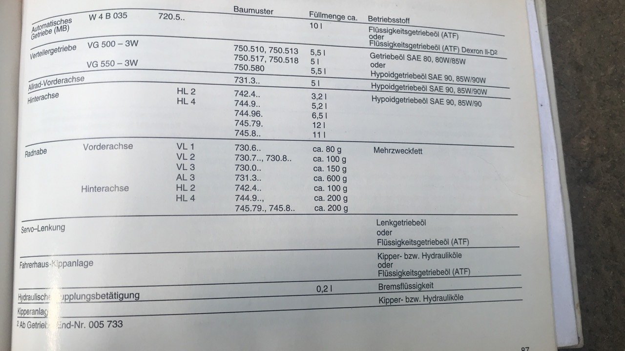

ich wüsste gerade nicht, in welches Verteilergetriebe ein Hypoidöl kommt.
Hallo, Daniel,
Ich weiß über Blatt
231.2 Bescheid, aber trotzdem das Originalhandbuch Mercedes erlaubt die Verwendung von Hypoidgetriebeöl in VTG.
VG Eugene.
Gruß Eugene.

Hallo Eugene,
im Verteilergetriebe scheint Hypoid nicht zu schaden, wirklich nötig ist es aber auch nicht.

Interessant wird das Hypoidöl im Verteilergetriebe dann, wenn man die Zahl der benötigten Ölsorten minimieren will.
Z.B.:
Schaltgetriebe = ATF (nicht geprüft, ob für Helmuth86 zutreffend!)
Achsen = Hypoidöl
Dann ist es sinnvoll, das Hypoidöl auch ins VTG zu kippen.
