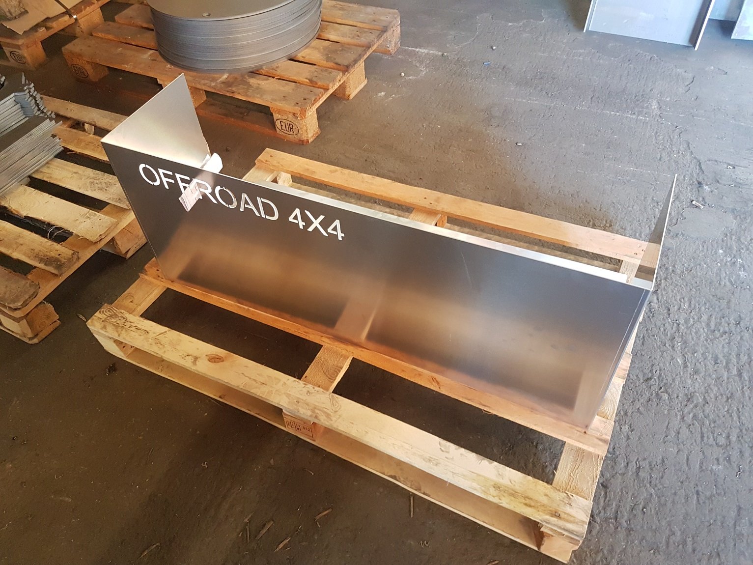

...mal was aus der Praxis... :)
ich habe in der Laserbude meines Vertrauens, für das gekantete und gelaserte Blech für´s Timmsche, 40 € bezahlt.
Ist allerdings kein St 37 sondern ALU 3mm.
Straight in the Kaffeekass. :joke:

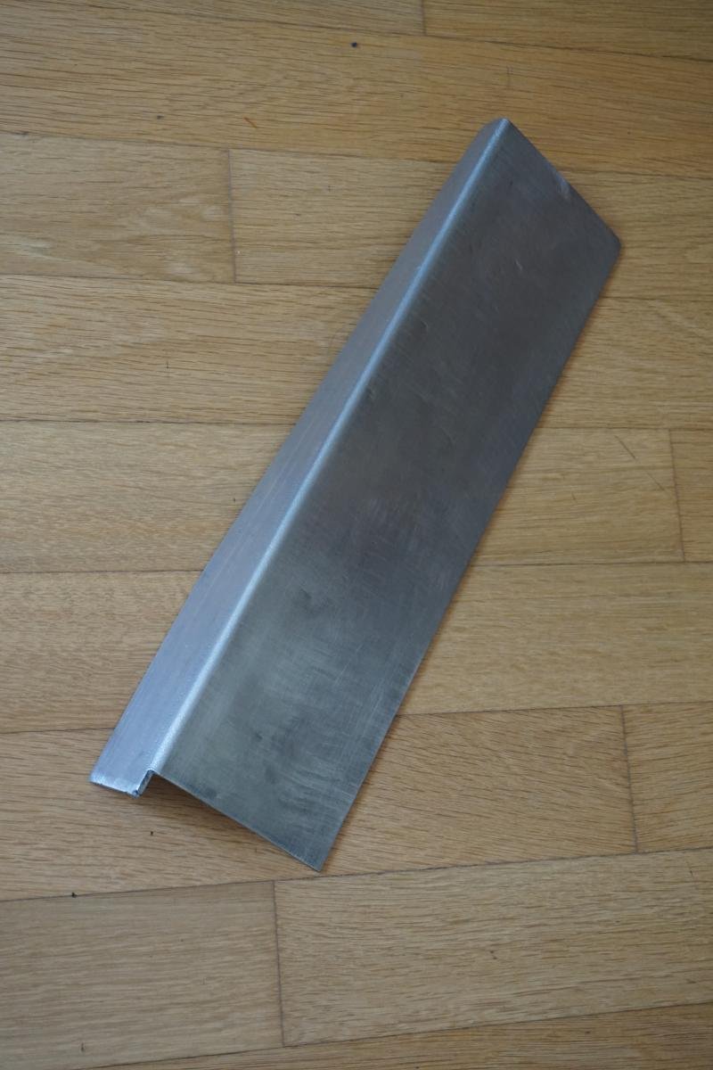

So, ich habs jetzt für 0 Euro bekommen. Wie? Selber gemacht. Das Blech zwischen zwei kräftigen Winkeleisen mit ein paar Schweißpunkten fixiert und dann sukzessive im Schraubstock umgelegt. Ich hab dabei das Blech immer so verschoben, daß der Schlagbereich zwischen den Schraubstockbacken war.
So sieht das Ergebnis aus:
Re: 3mm St37 Blech abkanten lassen
#55 Beitrag von OliverM » 2019-06-21 17:32:22
Und dafür hast du nur zwei Wochen gebraucht..... Respekt . :huh:

Bernhard G. hat geschrieben:
2019-06-21 11:06:54
Gut geworden :)
