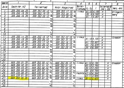

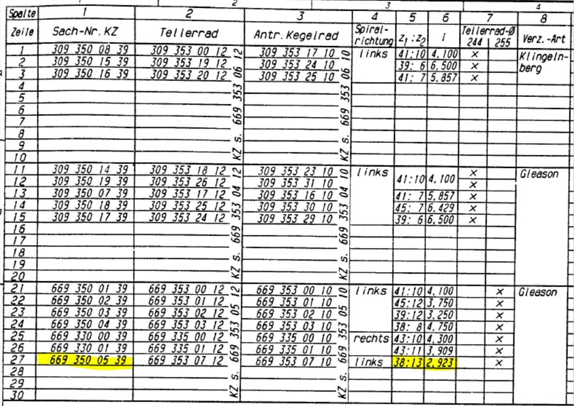

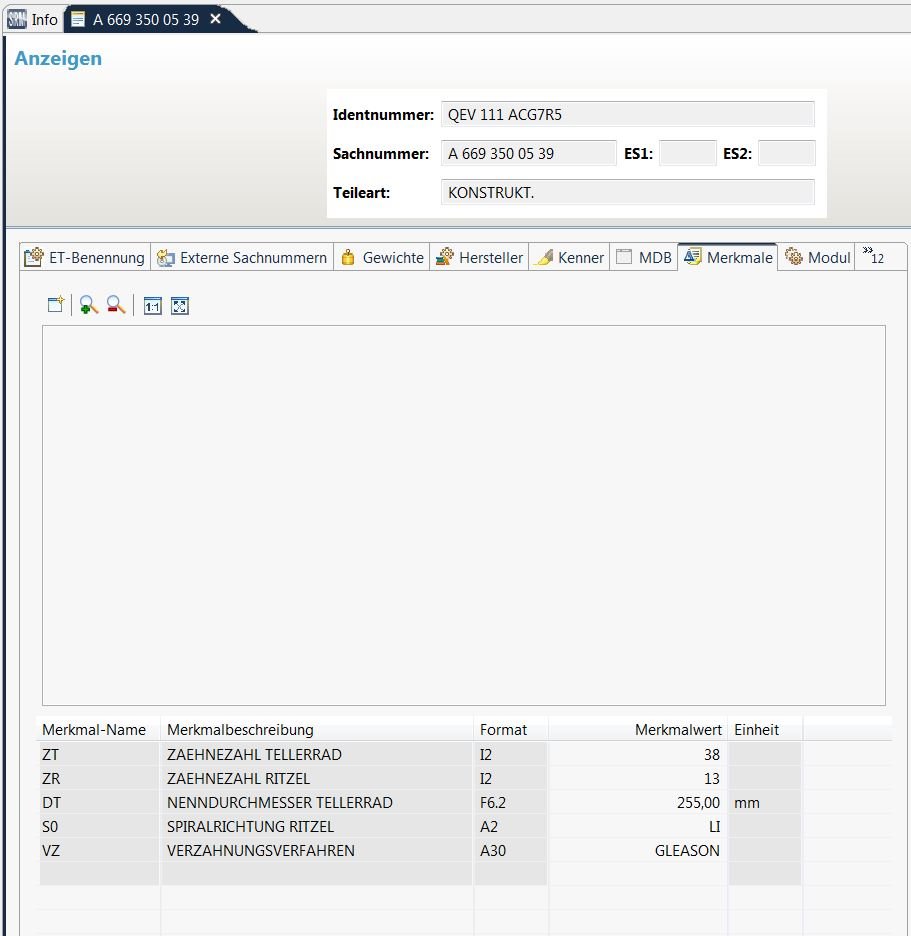

- Beiträge: 17877
Re: Vmax Mercedes Vario 814 4x4
Achsübersetzungstabelle für AL1-Vorderachsen aus der Zeichnung:jaromunimog hat geschrieben: ↑2019-07-06 13:05:00"pirx
Wie hast dann Du diese Teile Nr. ausfindig gemacht? das wäre vielleicht für den Ersatzteilverkäufer von Mercedes eine hilfe?
Grüsse Romi
Datensatz des Radsatzes im System SRM:
Ich glaube nicht, daß dies dem Ersatzteilmenschen weiterhilft. Er muß den Radsatz in seinem Bestellsystem suchen (nicht im Teileinformationssystem).

- Beiträge: 17877
Der Lieferant ist laut SRM Mercedes-Benz selbst (Eigenfertigung).jaromunimog hat geschrieben: ↑2019-07-09 8:25:00Jetzt hat mir der Mercedes-Mann mitgeteilt, das SRM ein Liefrantenbestellsystem ist und das nichts zu tun hat das dies Liefrbar ist. Wenn man herrausfinden würde wer der Liefrant ist, könnte der mir das vielleicht herstellen.
