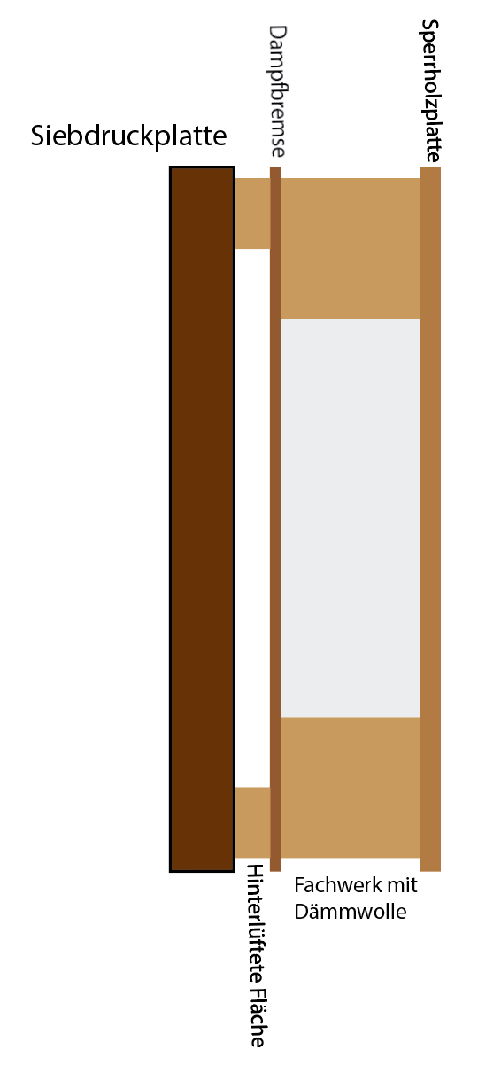

#32 Beitrag von akoyoukami » 2018-08-26 16:24:23
Und wenn man die Konstruktion so anlegt, dass zwischen Siebdruck und Dampfbremse durch kleine Holzplatten eine hinterlüftete Fläche entsteht die durch Luftschlitze, wie an Häuserwänden zu finden (sowas!) zirkulieren kann.
Oder lässt dadurch die Dämmung so sehr nach, dass es sinnlos ist?

#33 Beitrag von Flammkuchenklaus » 2018-08-26 16:29:10
deine Dampfbremse ist an der falschen Stelle so wird der Dampf am verlassen der Dämmung gebremst und durchfeuchtet auf Dauer die Dämmung

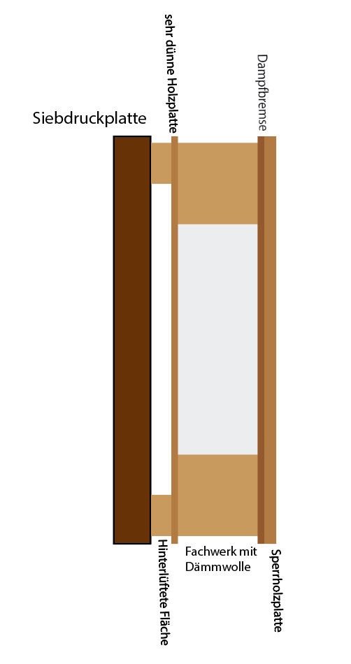

#34 Beitrag von akoyoukami » 2018-08-26 16:34:46
neue Version:
Bildschirmfoto 2018-08-26 um 16.33.00.png (31.11 KiB) 7661 mal betrachtet
So besser? Wäre das eine atmungsaktive Dämmung (die Wolle kann das bezwecken was sie soll und andere Dämmungen nicht können {Feuchtigkeit reguliere, atmen, Schadstoffe aus der Luft filtern}), die gleichzeitig auch wirklich dämmt?

#35 Beitrag von Ulf H » 2018-08-26 17:41:07
... schon besser ...
... nun muss nur noch gewährleistet sein, dass die Dampfbremse dichter ist, als die dünne Holzplatte ... Stichwort Sd-Wert oder dampfdiffusionsäquivalente Luftschichtdicke ... mit einer Dachunterspannbahn klappt das hervorragend ...
... das mit dem Schadstoffe filtern halte ich eh für Voodoo ... besser gleich weniger Schadstoffe einbauen bzw. beim Wohnen einbringen ...

#36 Beitrag von Flammkuchenklaus » 2018-08-26 18:11:29
Die hinterlüftung sollte aber auch etwa 2 besser 3 cm haben damit es auch gut funktioniert sonst ist es unsinnig
Und nun noch einige Angaben zu den Dämmstoffen und Stärken …. dann wird das was

#37 Beitrag von akoyoukami » 2018-08-26 18:13:22
Von Innen nach Außen
8mm Sperrholz
Naturdampfbremse https://www.daemwool.at/de/produkte/det ... remse.html
40-70mm Schafdämmwolle https://www.daemwool.at/de/daemstoff/te ... daten.html
Unterspannbahn
20mm Hinterlüftung
9mm Siebdruck
Vielen Dank schonmal an alle! :)

#38 Beitrag von Ulf H » 2018-08-26 18:58:19
... bei der Dampfbremse fehlt die wichtigste Angabe, der Sd-Wert ... den geben die ja selbst für die Wolle an ... meiner Meinung nach höchst unseriös eine Dampfbremse ohne definiierten Sd anzubieten ...
