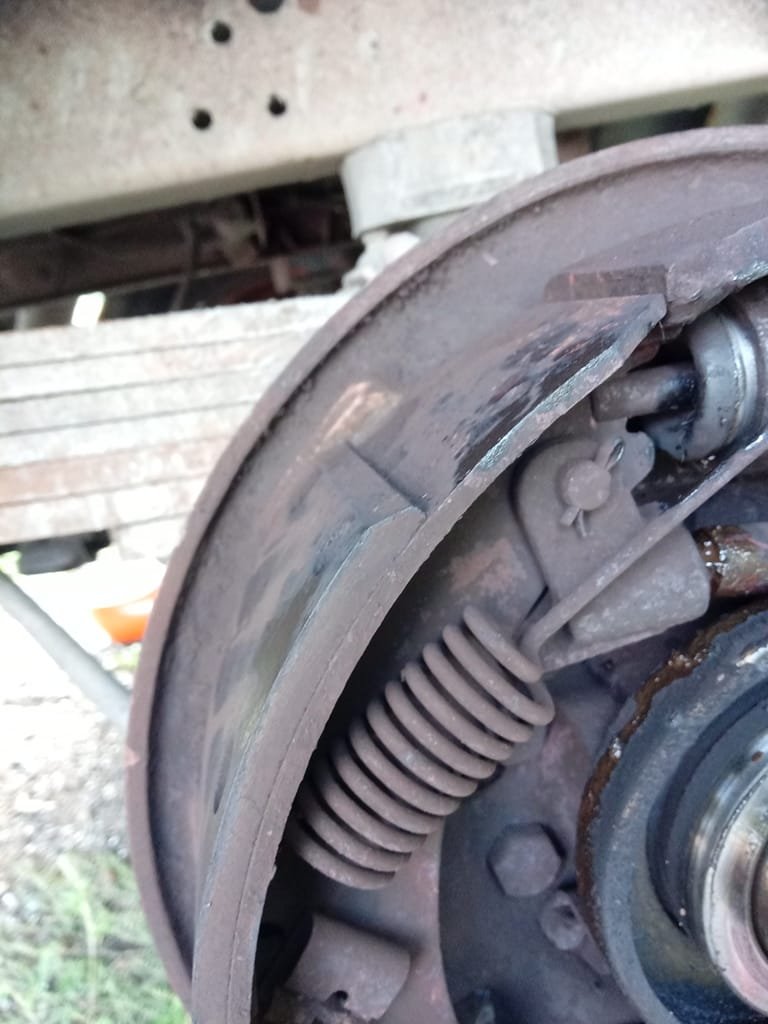

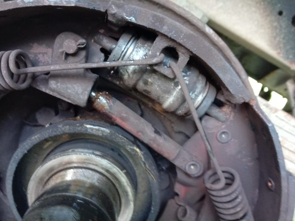

Re: Magirus Deutz 90M. Fragen...
Eine Frage
Wie stark dick sind die Bremsbacken wenn neu? Gehen die noch oder lieber gleich neu?
Denn der Zylinder der die Backen auseinander drückt ist defekt.
Rest sieht gut aus
Frage ist lieber alles neu oder nur der Hydraulik Zylinder oder wie der heißt neu?
Rest sieht gut aus

... ganz einfach alles neu, was kaputt ist ...

Ja das es ist klar. Das wäre nur der Zylinder. Ich überlege halt gleich alles zu tauschen bzw die Bremsbeläge da ich nicht weiß wie dick die in neu sind.
Und wenn ich schon Mal dran bin.
Die Beläge haben ca 0,7cm .

Der 90M5.3 ist im ATE-Katalog nicht drin, also Radzylinder ausbauen, vermessen, nach Ersatz suchen. Oder halt wie gesagt IVECO dazu bringen, Dir die Nummer rauszusuchen und dann umschlüsseln. Oder bei Schöbel, Jan Walther, NB-Parts, ... überholen lassen.
Ob Du die Trommel ausdrehen musst, bestimmt das Verschleissbild - kann hier so pauschal keiner sagen. Wenn das Ding eiert, ist das aber schon mal ein Indiz dafür. Welche Übermaßstufen für Trommeln und Beläge das Auto hat, steht im Werkstatthandbuch - siehe Betrag von Florian. Das Ding brauchst Du auch, um die Bremse einstellen zu können.
Beläge: lass' Dir welche aufkleben - wer das tut steht n-mal hier im Formum, Fischer, Schöbel und verschiedene andere Buden. Auch wenn die Beläge erstmal noch genug Fleisch haben, sie altern, sind evt. mit Bremsflüssigkeit getränkt, .... Insofern weg mit den Asbestkeksen.

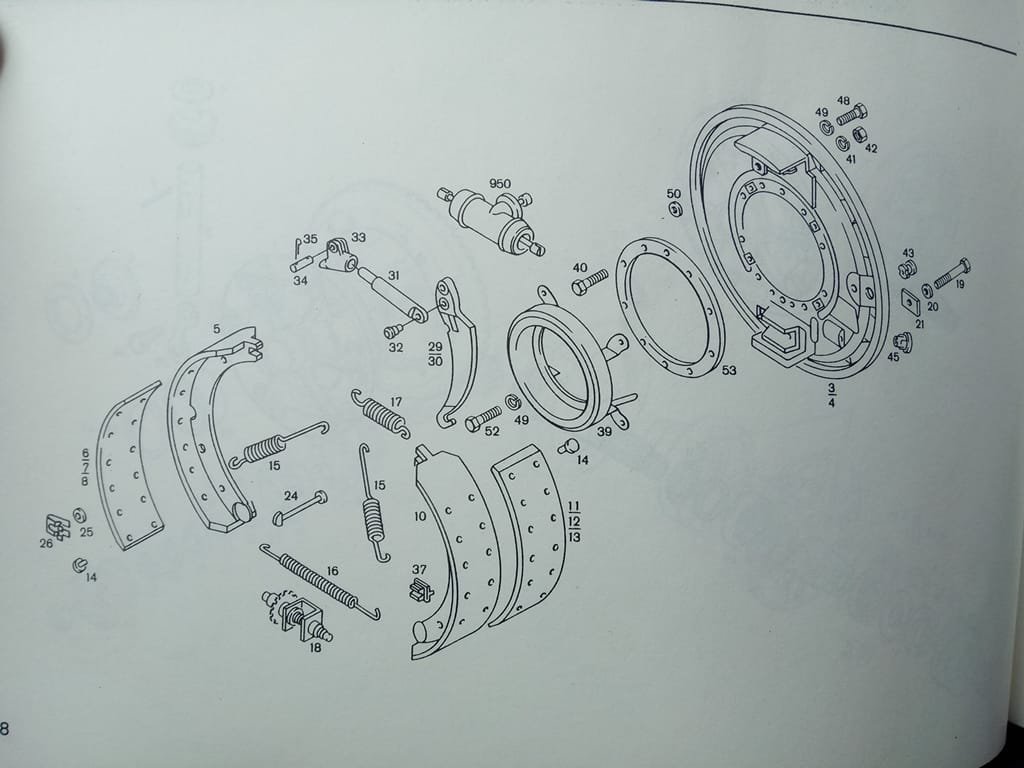

Ich habe ja sogar die originale Ersatzteilliste siehe Bild
Mehr als das auf dem Bild steht leider nicht drin. Keine Legende oder Artikelnummern.
War jetzt bei Iveco. Versuchen es über Microfiches.
Kann eine von euch was mit dem Bild anfangen?
Der Belag ist nur 80mm breit. Trommel Innendurchmesser 325mm
@Chris so eingebaut steht nix drauf. Wollte den Zylinder erst ausbauen wenn ich Ersatz habe. Meinst da steht von hinten alles drauf? Vorne unten ist nur eine vierstellige Buchstaben Zahlen Kombi eingestanzt unter der nix zu finden war
@uwe wenn's nix aufzutreiben gibt baue ich den Zylinder aus

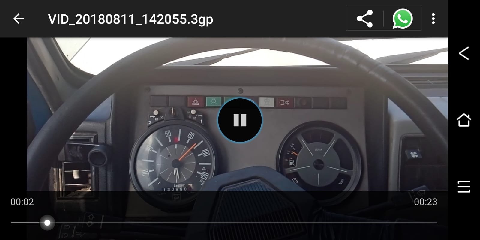

Wie ist das bei dem Model mit der Motortemperatur Kontrolle?
Der hat ja keine Anzeige. Scheint original zu sein
(Foto ist kurz ein Screenshot von nem Video von mir da ich kein Foto zur Hand habe gerade)
Sollte ich etwas nachrüsten oder haben die ein Warnsignal wenn's zu heiß wird?
Kenne nur Modelle mit Temperatur Anzeige
