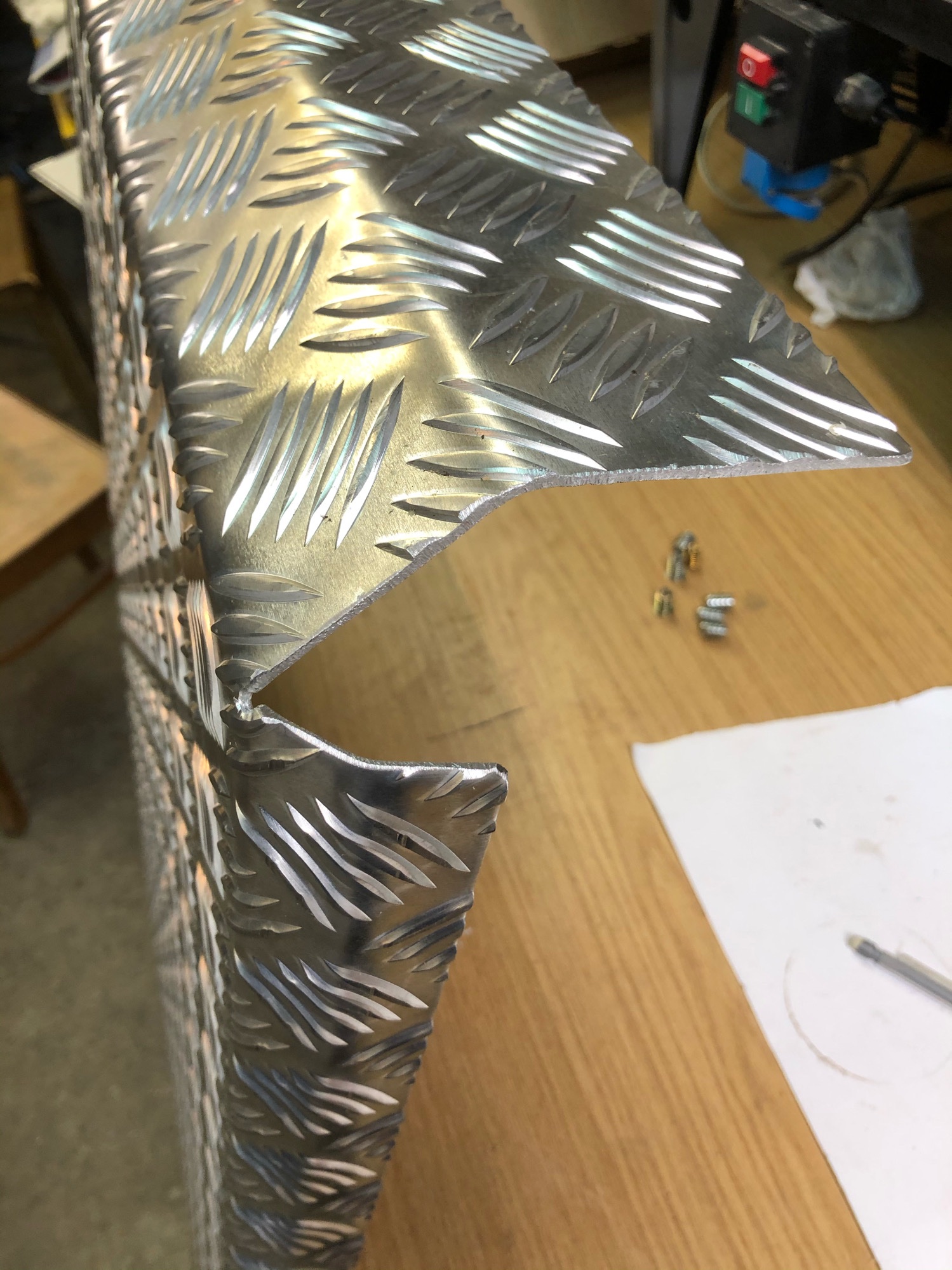

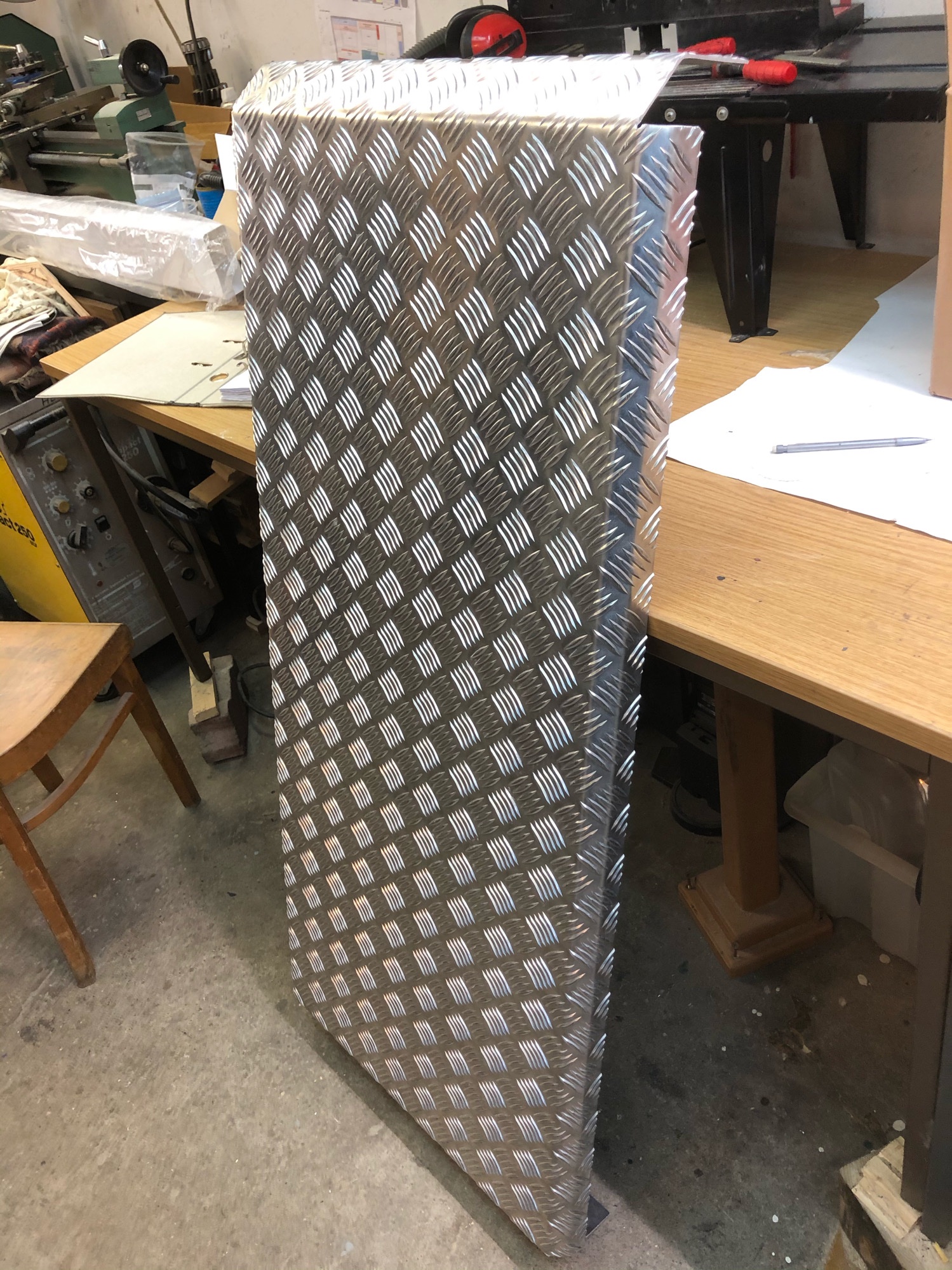

Nun ist es bei uns doch eine aus Aluminium geworden, genauer 2,5/4mm Quintettblech:
...wird unter die Konsolen geschraubt (Senkkopf)
...an den Seiten je 2x 45° gekantet
Kantenschutz ist unterwegs
Damit das Wasser abfließen kann kommen noch Löcher rein

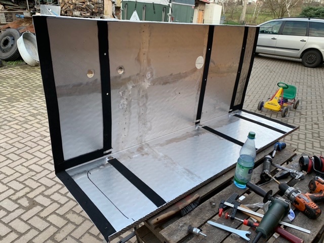

Hallo zusammen
Ich oute mich jetzt auch mal hier mein Drecksammler.
Grund war für mich das Theme mit den Sandblechen und wenn diese sich unten verkeilen.

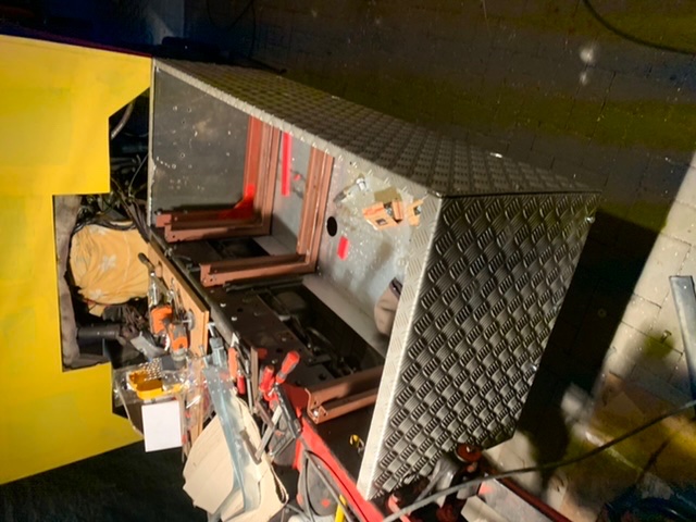

Ich hoffe das der dreckeintrag sich in Grenze hält da alle Seiten zu sind bis auf oben
