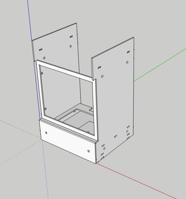

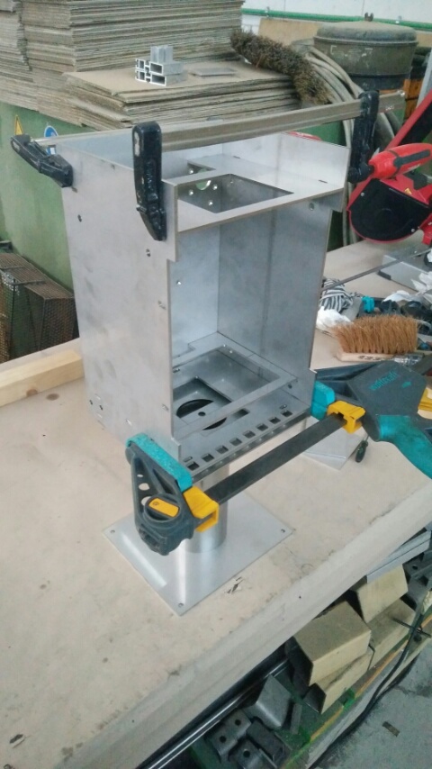

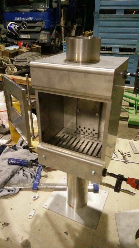

Erste zusammen gesteckte Anprobe vor dem Schweißen...

Hallo Beni,
aus Deinem Anfangsposting entnehme ich, dass Du schon mal einen solchen Ofen aus Edelstahl hattest.
Wie verhält sich das mit Verzug? Bei der ungleichmäßigen und großen Hitze in so einem Ofen, und VA als Material, würde ich vermuten, dass der Ofen sich ganz ordentlich verzieht?
Olli
Olli

Olli, der Ofen wird nach den ersten paar Mal brennen leicht dicke Backen bekommen. Kommt von planer Metalfläche unter Hitzeeinfluss. Schadet aber nicht seiner Funktion. Einmal dicke Backen dann bleibt er so.
Optisch wird von den dicken Backen nichts zu sehen weil das Hitzeblech die Stellen kaschiert...

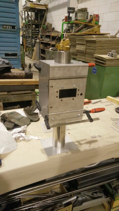

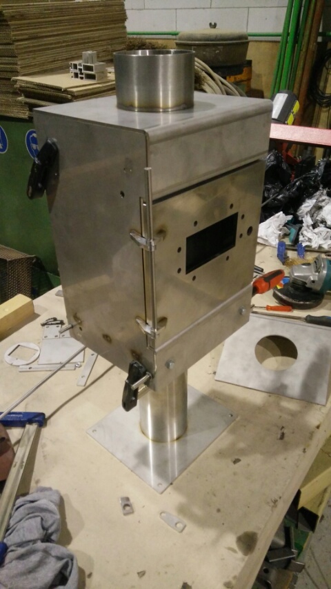

So, jetzt habe ich die meissten Kleinteile sowie Luftansaugung im Fuss verschweisst... Morgähn gehts weiter...

Bei diesem Ofen ist beides möglich; Raum- o. Aussenluftzufuhr. Dazu habe ich das Element im Fuss entworfen wo ein 50er HT Rohr aufgesteckt werden kann wenn man Aussenluft will.
Will man Raumluft entfällt das HT Rohr. Dann muss aber unter die Fussplatte ein Distanzstück (z.B. je ein Holzstreifen links und rechts) damit er durch den so entstandenen Spalt seine Luft bekommt.
Ausser das die Verbrennung mit frischer Aussenluft besser ist, ist es so auch besser möglich den Ofen vor dem Schlafengehen ordentlich zu füllen und ihn minimal brennen zu lassen. Da hat man einfach ein besseres Gefühl (Sicherheit) und morgens ist es deshalb dann auch etwas weniger kalt beim aufstehen... 1kg Holz braucht 14cm³ Sauerstoff. Und das ist gerade das was man ungefähr im Aufbau hat.
Zum Innenraum hin wird er maximal dicht (die Löcher von den Schiebern müssen halt etwas Luft haben um zu funktionieren...). Also keine oder nur sehr sehr minimale CO Gefahr.
Ich spielte auch mit dem Gedanken eine sekundäre erwärmte Luftzufuhr aus dem Innenraum zu gestalten, so wie es sein Vorgänger hat. Aber dann wäre er eben nicht dicht, was eben Ziel der ganzen Übung war.
Ich weiss, der Eine oder Andere wird sagen: "Ich hab immer ein Fenster einen Spalt offen." Ja, haben wir auch immer. Plus sämtliche Spalte, Zwangsentlüftung, usw. Wir wollen das Aussenluft-System einfach mal erfahren.
Und nun noch ein kleines shit-happens bei der ganzen Sache...
Der Deckel wurde hinten um 3mm zu kurz. Hätte ich retten können, habe aber trotzdem einen neuen lasern und kanten lassen. Wenn schon denn schon...
Und noch ein shit happens... Der Laser wollte die 5mm Teile nicht sauber schneiden. So hatte ich eine Menge zum nacharbeiten.
Aber step by step gehts voran...

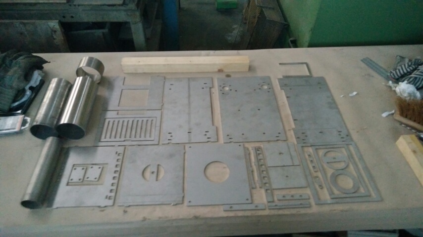

Und vlt auch interessant hier alle benötigten Teile bis auf die 5mm Türteile und Scharniere...
Morgen wird er dann zum Grossteil fertig. Fehlt dann moch Dichtschnur und Sichtfenster...

Hab ihn noch auf die Waage geschmissen. Knapp 14kg...

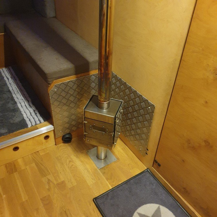

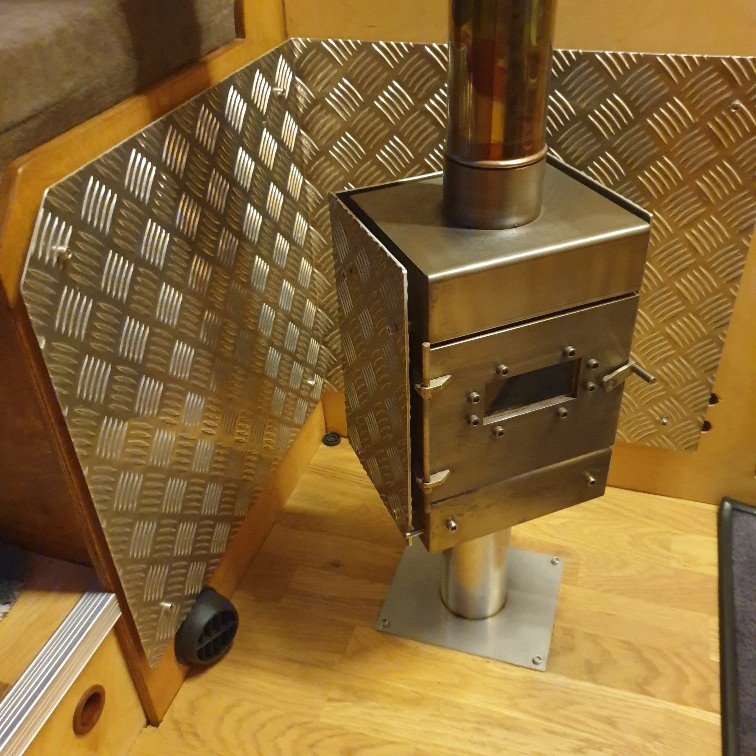

Fertig (bis auf zwei drei Details...)

Braucht das Rohr auf dem Weg nach oben noch eine zusätzliche Wandhalterung?
Wenn du nicht so weit weg wärest, hätte ich auch gerne so einen!
Micha d.k.

Wir hatten das Ofenrohr bis jetzt fünf Jahre frei stehend. Und werden es auch weiterhin so haben. Darüber habe ich mir einst auch Gedanken gemacht, bin dann aber zum Entschluss gekommen das wir es nicht brauchen. Könnte mir aber gut denken das es sinnvoll wäre wenn man im härteren Gelände unterwegs ist. Wobei... ...muss halt jeder für sich entscheiden...

wird der Fuß des Ofens nicht tropfnass, wenn er ständig von kalter Außenluft durchströmt wird? Bzw. lässt sich das ganze nutzen, um dort gezielt Feuchtigkeit kondensieren zu lassen?

Respekt für diese handwerklich schöne Arbeit. Aber ganz überzeugt mich dieser Ofen auch nicht. (heize seit vielen Jahren mit Holz)
Deshalb ein Verbesserungsvorschlag. Holzöfen haben in der Regel im oberen Teil der Brennkammer ein Gewölbe oder zumindest
eine schräg angesetzte Platte. Auf den Rost würde ich ganz verzichten, den ich glaube, der hält die Temperaturen nicht aus.
Leg einen Schamottstein drauf oder eine Vermiculiteplatte. Die Asche kann auch mit einer Schaufel entfernt werden.
Vielleicht kannst du eine Vermiculiteplatte oben schräg einsetzten um die Hitze nach oben etwas abzudämpfen. Mit beidseitigem Spalt für den Abzug. Wie groß, wieviel muss
eben erprobt werden. Deshalb, wie schon bemerkt wurde, sind manchmal so Prüfzeichen nicht ganz unsinnig.
Ist die Luftzufuhr regelbar?
Das ist aber nur meine laienhafte Anmerkung.

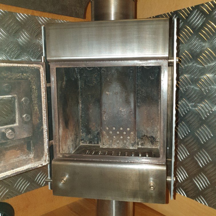

Re: Und wieder mal ein Holzofen...
Hallo alle beinander,
Nach laaanger Zeit mal wieder eine Meldung von mir!
Wie das Leben so seine Wege zieht...
Auf jeden Fall hatte ich in der Zeit ausgiebig Möglichkeiten den Ofen zu testen.
Hier mal ein kleiner Überblick:

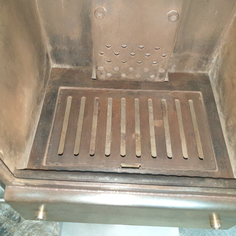

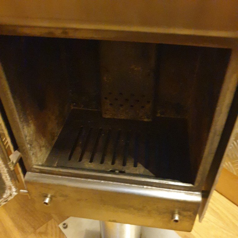

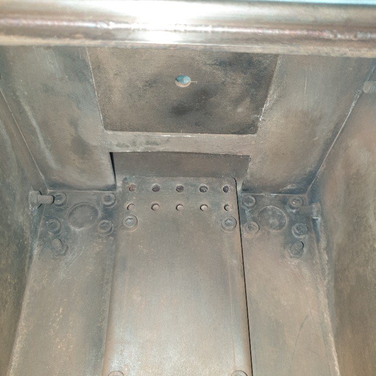

Wie ich schon anfangs erwähnt habe hat der Ofen nach den ersten Feuerungen seitlich dicke Backen bekommen. Diese jedoch so klein das sie kaum zu erkennen sind - hierzu, also das es nicht ins Auge sticht verhilft natürlich auch der rundrum angebrachte Hitzeschutz.
Des weiteren hat sich einzig das innere Deckenblech an einer Stelle etwas verzogen - dort wo die ganze Hitze an der Nachverbrennung vorbei in den Kamin gezogen wird - letzeres kann man in einem der Bilder erkennen.
Die Funktion wurde wegen den genannten Verformungen keinerlei beeinflusst.
Alles andere blieb indentisch, also kein Verzug erkennbar (auch das Rost nicht), obwohl er ein paar mal auch am glühen war...
Optisch hat er natürlich etwas Farbe bekommen wie aus den Bildern ersichtlich.
Das Konzept der Frischluftzuführung oberhalb des Feuers (also nicht wie konventionell unterhalb der Glut) hat sich erwiesen, dass die Zündung gewissermaßen erschwert war. Bei so kleinem Brennraum nicht DIE Lösung, vor allem weil ich nicht das Türchen wärend der ersten paar Minuten offen lassen wollte.
Hierzu habe ich nachträglich dann trotzdem ein paar Löcher zur Luftzufuhr unterhalb der Glut nachgebohrt.
Generell brennt das Feuer sehr schön und ruhig. Hierzu verhilft die Aussenluftzufuhr (mehr Sauerstoff) einen Grossteil.
Sobald eine mollige Wärme erreicht ist muss der Schieber fast ganz geschlossen werden und die Flamme brennt sehr klein.
An der Wärme dieses Ofens erfreut sich nun ein anderer Nutzer.
Ich mache mich an den Baueines weiteren Ofens der ausser ein grösseres Fenster (ca. doppelt so gross) und kleinere Ausbesserungen (Luftleitblech oben verstärkt, Hitzeschutzblech gekanntet aus einem Stück CNS,...) gleich bleibt.
Ich möchte mich auf diesem Wege bisher an alle euch für eure konstruktiven Kommentare bedanken!
