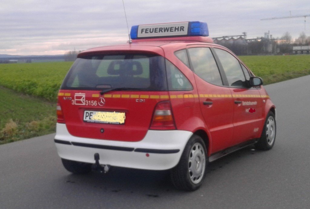

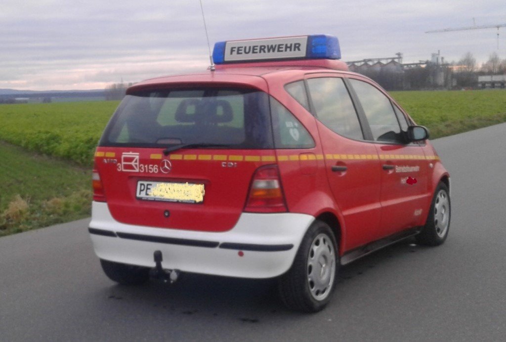

#45 Beitrag von Ingenieur » 2018-12-26 10:13:14
mein Feuerlöscher befindet sich in einem Schubfach unter dem Fahrersitz.
(Ist von MB beim A 170 so geplant.)
