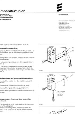

Kann mir jemand dringend erkären wo ich bei der Airtronic den externen Temperaturfühler anschließe?
Kabel braun und weiß. Und nix bei
kochi
Beiträge: 1627
Registriert: 2007-02-16 13:56:31
Wohnort: Bergwitz
Re: Eberspächer die 500erste
#48 Beitrag von kochi » 2015-04-30 15:42:22
Erledigt....Zwischen Grau und Braunweiß :bored:
Mal sehen ob es funzt
sven

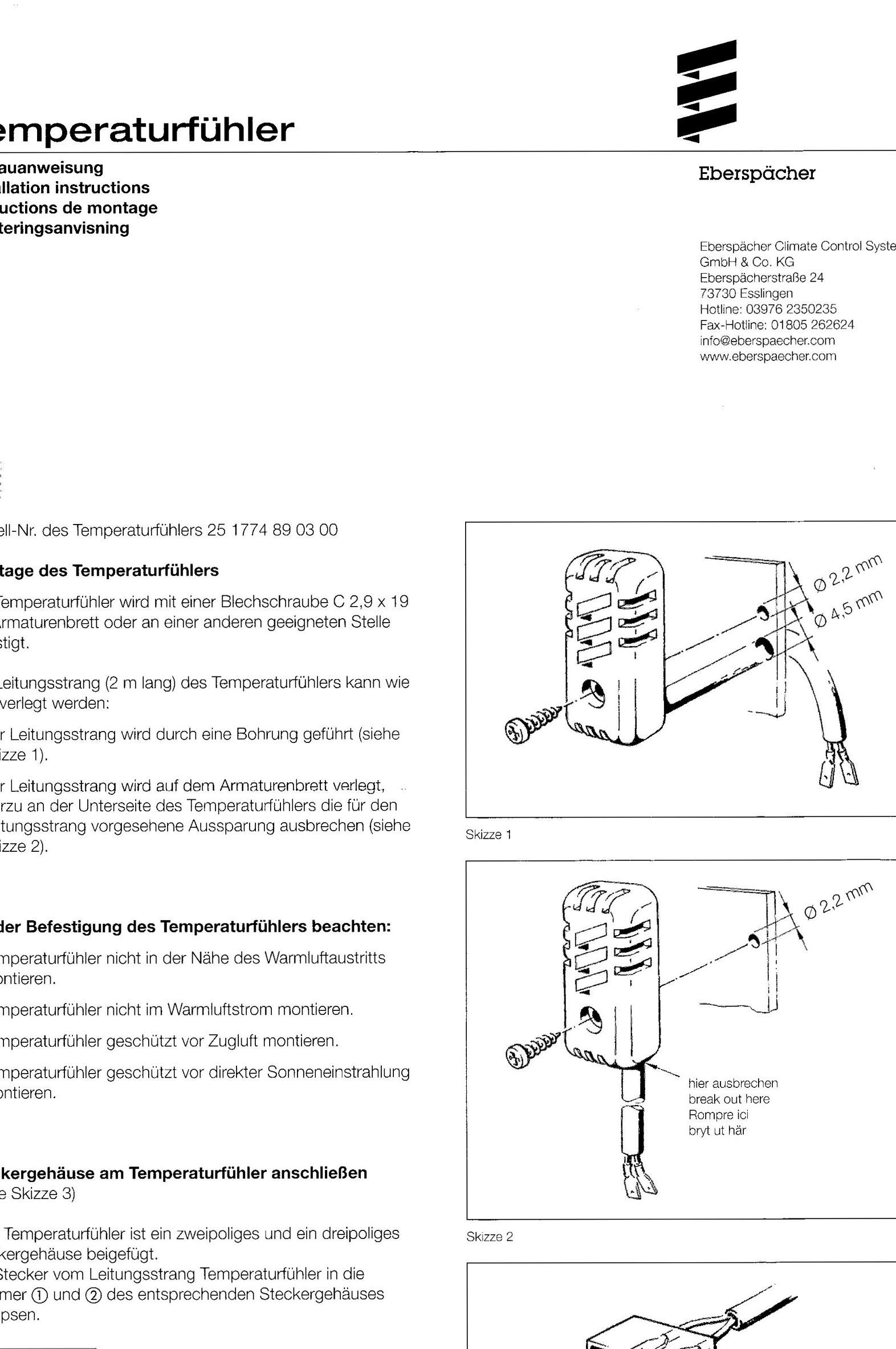

#49 Beitrag von kochi » 2015-04-30 17:08:29
Doch nicht . Bleibt Braun weiß trotzdem am Miniregler oder nicht?
Schaltet immer nach 10 Minuten ab :eek:
Veit M
Beiträge: 4592
Wohnort: 82008 Unterhaching
#50 Beitrag von Veit M » 2015-04-30 21:33:50
Hallo Sven,
der Temperaturregler hat zwei extra Anschlüsse, an der Schaltuhr muß nichts abgeklemmt werden.
Schau aber in den Schaltplänen genau um welchen Temperaturfühler es geht.
Es gibt einen Außentemperaturfühler der nur die Außentemperatur mißt (Thermometer für draußen) aber mit der Regelung nichts zu tun hat.
Dann gibt es noch den externen Temperaturfühler. Dieser übernimmt wenn richtig angeschlossen die Regelung anstelle des Fühlers am Heizungseingang (Kaltluftansaugung). Ist auch ein anderer Fühler, die beiden sind nicht gegeneinander austauschbar (sinnfrei, ist aber so).
Schau mal in meinem Beitrag dazu nach, da steht der Typ dazu drin. Zum Anschluß siehe die Anleitungen und Reperaturanleitungen.
Wenn die Heizung nach 10min ausgeht (auf welcher Leitungsstufe?) dann liegt es evtl. doch an zu viel Wärme. In kleinster Stufe sollte sie eigentlich durchlaufen oder ist eine andere max. Laufzeit programmiert? Normal (ADR) wären ja 2h, kann aber auf kürzere Zeit programmiert sein. Da gibt es eine Klemme (Zündung) die für möglichen Dauerlauf (ADR abgeschaltet) sorgt.
Ist sehr versteckt in der Anleitung.
Ja, ich weiß ein Sch... Spiel. In der Hinsicht war die Inbetriebnahme der russ. Standheizung ein Genuß. Kein Kabelsalat, alles gut beschrieben und kein inverses Bombenentschärfen (welches Kabel wo hin und wann anklemmen).
Ciao
Veit

#51 Beitrag von kochi » 2015-05-04 15:08:00
Der sollte richtig sein
