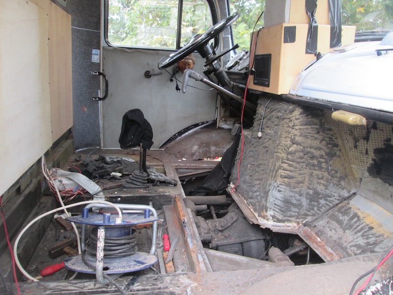

Gestern sah noch alles friedlich aus…und heute dies…
Batteriekasten weg, Fahrersitzkasten weg, alter Holzplatte raus…und viele viele viele Minuten das Zeug vom Vorbesitzer abkratzen…..
Ich glaub….das Loch wird mit einer schönen Siebdruckplatte geschlossen und der ehemaligen Fahrersitz/Batteriekasten bekommt auch eine Siebdruckplatte die schöne mit Karosseriedichtmasse eingeklebt wird…
Vorher natürlich noch Owatrol, Brantho Korrux Nitrofest, Brantho Korrux 3 in 1…
Und dann bekommt der Boden schön 8mm Schwerschichtfolie
Aber bevor das passiert muss natürlich die schön klaffende Wunde geschlossen werden….
Eigentlich war das alles erst für 2015 angesetzt…nunja…eigentlich….

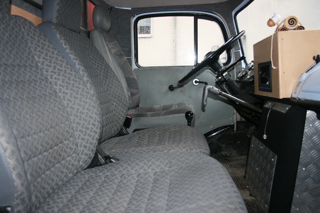

Hallo Tobias
Sind das Landrover Sitze die Deine Beifahrer haben?
Schöne Grüße
Johannes
Schöne Grüße
Johannes
Re: Schalldämmung Motorhaube…Entscheidungshilfe
Wollte eigentlich immer einen Landrover haben…leider reichte das Geld nicht…so wurden es nur 2 Sitze
Also Ja, es sind Landrover-Sitze.
