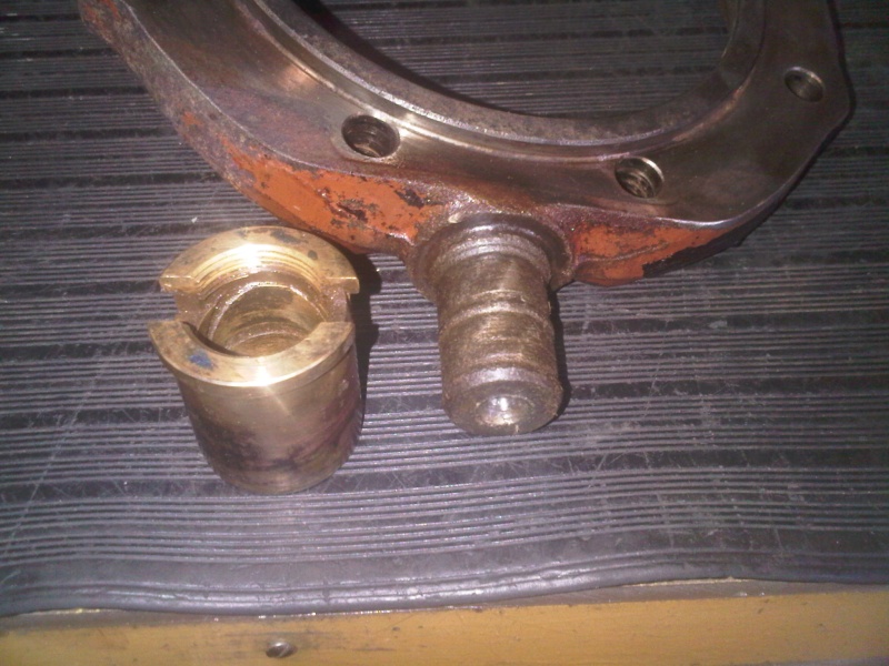

#32 Beitrag von Roudenleiw » 2011-06-29 7:16:49
Udo,
die büchse misst 28mm von innen gemessen(von gewinde zu gewinde gemessen)
Hab die Büchsen jetzt raus,die obere ist nagelneu nur der untere nippel vom Tragering ist auch wie der rechte schlecht(angerostet und 2 kanten drin),werd ihn jetzt zum dreher ringen so das die Büchse vergrössert wird und der Tragering ein bisschen abgedreht wird. :happy:
Das einzige was mich jetzt überrascht ist das ich ein ganz anderes Lager oben am Tragering habe wie rechts,sieht aus wie ein richtiges Kugellager aus,werd heute abend Bilder einsetzen.Wie kann das denn möglich sein????
Und Landwerk frag mal Felix er hat ein Werkstatthandbuch mit Anzug Drehmomente drin(hab sie auch von ihm bekommen :happy: )

Roudenleiw hat geschrieben:Udo,
Mfg Marc :cool:
Da wird wohl schon mal jemand dran rumgeschraubt haben. Das Lagerinnenleben bekommst du neu überall. Musst nur den blechkäfig aufbördeln (geht gut auf der drehbank) und ein neues Lager einsetzen.

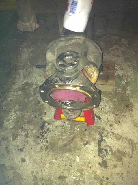

#37 Beitrag von Roudenleiw » 2011-06-30 20:31:14

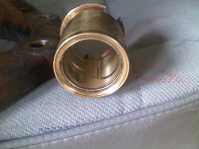

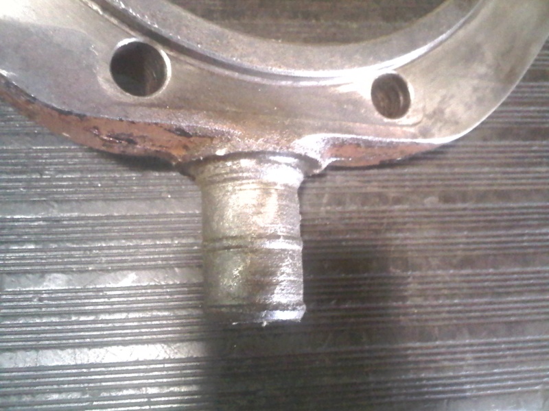

hier ein paar bilder vom Tragering vor der Dreherarbeit :happy:
und hier mit der Lagerbüchse die auch aufgearbeitet wird
so werd weiter berichten sobald ich den Tragering zurück habe und die Bremsleitung wird auch links erneuert.
Mfg Marc :cool:
PS:Danke noch an euch für eure Unterstützung und Ratschläge. :unwuerdig: :unwuerdig:

#38 Beitrag von Roudenleiw » 2011-07-08 16:54:22

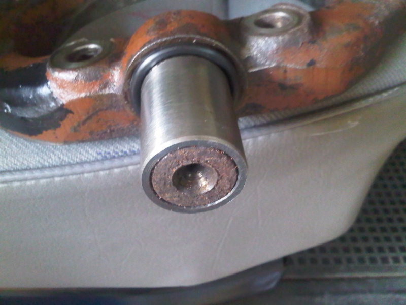

So hab heute morgen mein Tragering zurück bekommen sieht wirklich gut aus. :lol: Hier ein paar bilder vom Tragering erneuert so wie die Lagerbüchse.
Die Lagerbüchse wurde vergrössert und der Dreher hat auch 2 neue Schmierkanäle eingefräst .Der Tragering wurde nur leicht gleich gedreht und eine neue Büchse warm aufgetragen,daher wurde die Lagerbüchse um etliches vergrössert aber immer noch genug draufgelassen.Danke noch an holgi für den typ die büchsen nicht zu ersetzen sondern sie und der Tragering zu bearbeiten. :unwuerdig:
Die Büchsen und der Tragering sind schon zusammengebaut,das Lager sowie der Wellendichtring sind auch wieder zusammen und neu.Jetzt heisst es nur noch zusammenbauen :happy: und das wird hoffentlich morgen geschehn wenn es das wetter endlich erlaubt :angry:
So und jetzt kommt das interesanteste von allem und was bestimmt die F170D11FA besitzer wissen wollen,der kostenpunkt.
Bearbeiten der 2 Trageringe sowie die Lagerbüchsen: 190.-euro
2 Lager (in der Achsbrücke) : 50.-euro
2 Wellendichtringe(in der Achsbrücke) : 90.-euro
2Stahl und 2 Gummibremsleitungen(rechts und links) : 120.-euro
und ein bisschen grimskram was noch von schrauben und loctite dazu kommt :happy:

#40 Beitrag von x-molich » 2011-07-09 8:00:59
wird der Zapfen am Tragring durchs Abdrehen nicht deutlich geschwächt?
Ist ja schon ziemlich dünn und die Buchse ziemlich dickwandig.
Wenn das beim Fahren bricht...
Eine sachliche Antwort auf die Frage würde mich brennend interessieren!
Sascha
Umwege erhöhen die Ortskenntnis

#41 Beitrag von Roudenleiw » 2011-07-09 11:25:26
Hallo Sacha,
der Dreher hat an meinen 2 trageringe nur die 2 Kanten(mitte und vorne)abgedreht und danach nur leicht alles rund gedreht,er hat mir genau das selbe gesagt und daher hat er wirklich nur sehr wenig abgetragen.Die neue Büchse wurde warm aufgetragen und ist dicker als das originale also hat er mir vorgeschlagen lieber mehr an denn Lagerbüchsen abzudrehn so wird das material vom Tragering nicht geschwächt :happy:
Holger hatte mir das auch vorgeschlagen als lieber neue Büchsen zu kaufen und die dann nachher auf zu bearbeiten :unwuerdig: .
Die Achsfaust ist jetzt schon montiert und mit Loctite(roter)die Schrauben angezogen,wenn das wetter es erlaubt wird heute mittag der rest weiter montiert :cool:
Mfg Marc
Nonne militia est vita hominis super terram.

#42 Beitrag von x-molich » 2011-07-09 18:46:37
Hi Marc,
danke für die Antwort!
Mir war nicht klar, daß der Außendurchmesser der Büchse dicker geworden ist!
Sascha

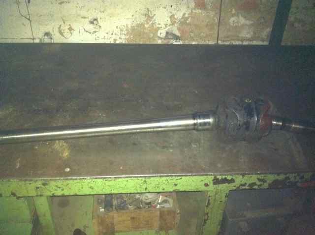

landwerk hat geschrieben: D.h. ich muss morgen nur die Welle instandsetzen lassen.
Wo lässt du das machen?
Beiträge: 14825
#46 Beitrag von lura » 2011-07-22 16:06:49
Ich brauch ne neue Doppelgelenkwelle.
Wo gibt es die günstig? Original soll die 3.128,... kosten :wack: :wack:

Beiträge: 14825
#54 Beitrag von lura » 2011-07-29 21:09:32
Gestern wurde der Magirus getüvt, heute hab ich wieder breit gegrinst. Fährt jetzt auch auf schlechten Straßen gerade aus.
Die GKN-Leute haben mir ein Gelenkwelle mit Schmiernippel gebaut.
Und die Frage : Abschmieren bis Fett rauskommt oder nicht??
Da hat der Gelenkwellenmann gesagt: Abschmieren bis das Fett rauskommt. und der LKW-Schlosser sagte: nur voll machen und nix rauspressen.
so unterschiedlich sind die Meinungen.
Beim Kauf des Tragringes gab es übrigens auch noch ein Kopfthermometer von ganz hinten aus dem Lager dazu :D
