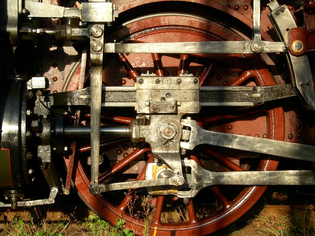

Bei der Eisenbahn, die ja bekanntlich seit ca. 177 Jahren in Deutschland herumkutscht und zweifellos eine Menge sicherheitsrelevanter Bauteile hat, wurde häufig die Kombination Kontermutter UND Sicherungssplint eingesetzt. Kronenmuttern mit Splint gibt es auch.
Zu sehen u.a. auf dem Bild beim vorderen Treibstangenlager am Kreuzkopf und beim vorderen Stangenlager.
Da die Lager häufiger nachgestellt werden müssen, oft auch unterwegs (selbstverständlich ohne Drehmomentschlüssel, - 2 Maulschlüssel und eine Zange für den Splint müssen reichen), ist das eine sehr pragmatische Lösung.
Und wenn beim Anziehen gepfuscht wird, dann hört man das zwar irgendwann
, aber es fällt nichts ab.
