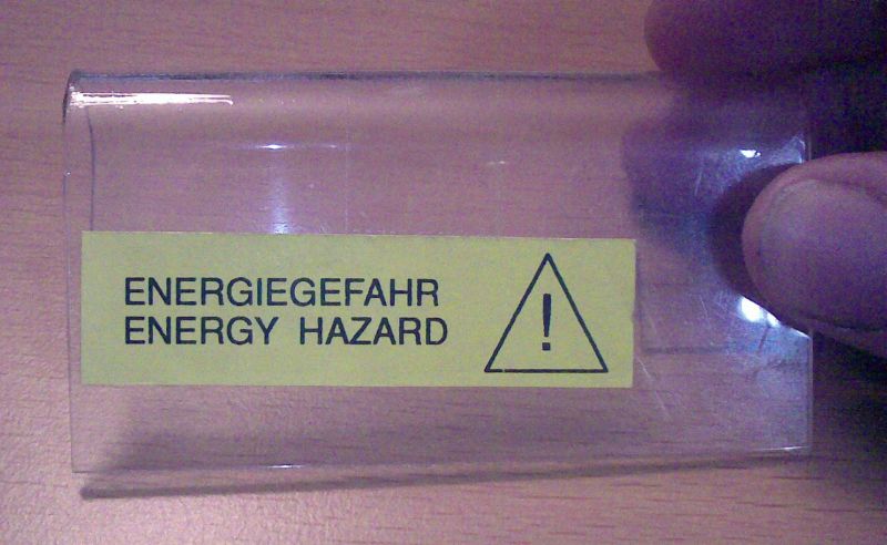

#35 Beitrag von reo-fahrer » 2009-11-09 20:49:23
Hätten die mal besser so ein Schild hier angebracht:
MfG
Tankwart zum LKW-Fahrer: Du tankst Super!
LKW-Fahrer zum Tankwart: danke, ich ich mach das ja schon ne ganze Weile.
