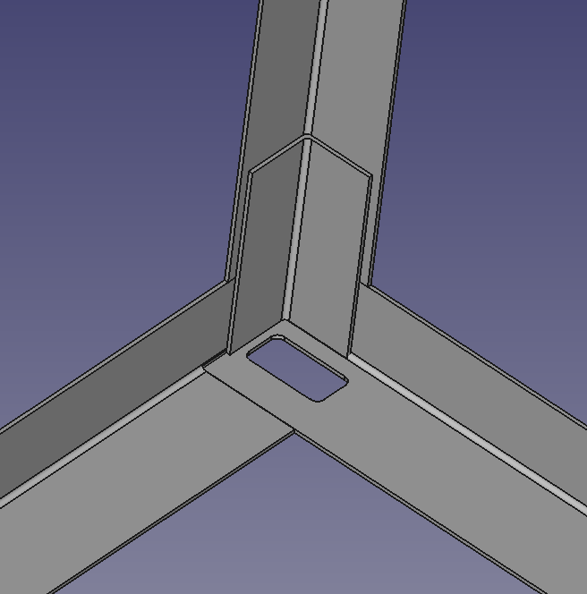

Über wieviel Verzug reden wir denn hier?
7mm mit ner Flex was soll denn da passieren?
Kann es sein das mit Kanonen auf Spatzen geschossen wird?
Denke das eine „möglicher“ Verzug vernachlässigbar ist.

Re: Metall schneiden ohne Verzug
ich schneide viel mit der Flex. Die schon genannten Dünnen Scheiben sind Super was Schnitt und Verzug angeht. Ich schneide damit auch 0,8mm Karosserieblech genau und ohne Verzug oder Welligkeit. Die beiden Schnittkanten kann man auf 1m Länge mit dem Wig Gerät verschweißen.
7mm ist ja wie Stahlträger schweißen...
Gruß Reinhard
Gruß Reinhard
Das Rohr hat vom Profilieren eine Eigenspannung, die dann frei wird. Spannungsfreiglühen ist aber am LKW äußerst blöd, wenn du die Karre in den Wärmeofen schieben willst.w3llschmidt hat geschrieben: ↑2025-01-27 14:51:06Ja es geht um die Winkeltoleranz, als ich in meinen ZR (7mm Rechteckprofil) hinten etwas ausgeklinkt hatte, sind die Enden wie eine Tulpe, 2-3mm aufgegangen.
Das Profil hat 90 Grad, die bauche ich auch nach dem Schnitt.
Gruß Helmut
Hallo henrik,
vielleicht habe ich es überlesen, aber ich bin bisher nicht genau schlau geworden, was du sägen willst.
Willst Du eine ringsum geschlossene Aussparung irgendwo reinbringen? (also ringsum bleibt Material stehen?)
Dann nimm die Flex und eine dünne Scheibe, die erzeugt einerseits nicht so viel Druck und andererseits nicht zu viel Hitze.
Willst Du eine einseitig offene Aussparung reinbringen, musst Du immer damit rechnen, dass das Material "aufgeht".
Auch hier ist eine dünnere Scheibe wegen der Hitzeentwicklung besser, aber mit Verzug musst Du rechnen.
In der Stahlbearbeitung (hatte schon weiter oben jemand geschrieben) wird das Material in solchen Fällen vorher "spannungsfrei" geglüht, geht mit dem LKW aber nicht.
Eventuell kannst/musst Du das Material hinterher wieder richten.
Gruß Uwe
Gruß Uwe
Hallo Uwe, also das L-Profil auf dem Bild muss ich kürzen und es muss rechtwinkig bleiben ...Konstrukteur hat geschrieben: ↑2025-02-04 1:03:54vielleicht habe ich es überlesen, aber ich bin bisher nicht genau schlau geworden, was du sägen willst.
Gruss Henrik!
- Konstrukteur
- Beiträge: 2304
- Wohnort: Ottweiler/Saarland
Hallo Henrik,w3llschmidt hat geschrieben: ↑2025-02-04 12:45:35Hallo Uwe, also das L-Profil auf dem Bild muss ich kürzen und es muss rechtwinkig bleiben ...Konstrukteur hat geschrieben: ↑2025-02-04 1:03:54vielleicht habe ich es überlesen, aber ich bin bisher nicht genau schlau geworden, was du sägen willst.
also dann würde ich es mit der Flex, einer dünnen Scheibe und einer ruhigen Hand machen.
So warm, dass sich es verzieht dürfte es nicht werden.
Klar, die professionellere Lösung wäre zum Beispiel eine Metallsäge mit Kühlmittelzufuhr, hat man aber im Privatbereich eher weniger vorhanden.
Aber vielleicht hast Du einen Schlosserbetrieb in Reichweite, der den einen Schnitt mal schnell mit durchlaufen lässt?!
Gruß Uwe

Moin Henrik,
ich habe noch eine Verständnisfrage, die ich mir nicht selbst beantworten kann: welchen Zweck soll denn das Profil haben, dass 2-3 Grad so problematisch sind? Wird das eine Box?
Und, wie zuvor auch schon angedacht: ließe sich das nicht nach Bearbeitung mit entsprechender Schwungmasse wieder richten?
Freundliche Grüße,
Sven
Freundliche Grüße,
Sven
Eine Box, genau ...
Gruss Henrik!
Ich hoffe Du gehst niemals direkt vor mir auf ne Toilette.
Wenn Du da auch so einen Film von drehst ,bist Du aus der Hose raus bist, dann habe mich bis dahin eingenässt.
Du suchst förmlich die Probleme.
Ordentlich mitm Anschlagwinkel anreißen und mit ner kleinen FLEX und 1mm Trennscheibe schneiden.
Der thermischen Verzug ist kleiner wie Du gerade scheiden kannst.
Selbst wenn da ne 2-3mm Schnittfuge wäre....was wäre dann? Wahrscheinlich nichts außer ner Fuge , die ein minimaler optischer Markel wäre.
Ist es ne Schweißkonstruktion? Dann erst Recht, wäre dann bei mir für die Wurzel gewollt.
Nimm es mir bitte nicht übel, nicht alles durch diskutieren, sondern auch mal machen.
Sonst geht die Hose irgendwann mal nicht schnell genug runter.
Gruß Thomas
Gruß Thomas

Der Doppler ist irgendwie unnötig und macht die Sache kompliziert.w3llschmidt hat geschrieben: ↑2025-02-05 16:45:12Eine Box, genau ...
Entweder die Schweißnaht hält, oder nicht.
