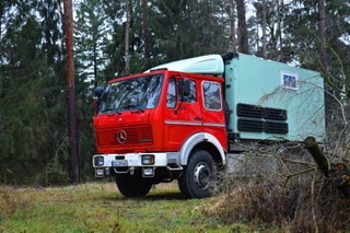

Alf1992 hat geschrieben:
2022-02-11 18:29:03
nach der Fachliteratur sollen sich durch die Verwendung eines angepassten Dachspoilers bei LKW ca. 5-10% Sprit einsparen lassen.
Das wären bei meinem 90-16 ca 1-2l auf 100km. Dieses würde gelten, wenn wir überwiegend auf der Autobahn unterwegs wären.
Da wir günstig an einen "neuen" einstellbaren Dachspoiler gekommen sind, haben wir das Experiment gewagt.
Eine signifikante Verbrauchsreduktion konnten wir nicht beobachten, ebensowenig wie eine Verbrauchssteigerung,
die durch einen falsch eingestellten Dachspoiler ebenfalls hervorgerufen werden kann!
Allerdings haben wir auch keine expliziten Vergleichsfahren gemacht. Habe aber das gefühl, das die Windanfälligkeit
etwas abgenommen hat.
Rein optisch finde ich das Ganze jetzt auch etwas gefälliger, als mit dem hohen Absatz des Koffers.
Gleichzeitig dient der Spoiler als Astabweiser und als Versteck für den Dachgepäckträger.
Aber das ist reine Geschmackssache.

vale hat geschrieben:
2022-02-11 18:35:49
eine Ersparnis entsteht nur, wenn der Spoiler auch entsprechend montiert ist. Wenn der Spoiler nicht an dem Großen Querschnitt angepasst wird, sondern durch die 'Luftfalle ein neuer Bremseffekt entsteht, werden die paar Ersparnis sofort wieder aufgefressen, die Luft sollte möglichst kontnuierlich entlang der Oberfläche fließen.
Wenn strömungsoptimiert wird, dann auch so dass der Nutzen auch wirksam wird.
An der Oberkannte Frontscheiben /Fahrerhaus entsteht durch die Abrisskannte ein Wirbel, der vom Spoiler unterdrückt werden soll und der Luftstrom gleichmäßig bis über die
Aufbaustirnfläche bzw Oberkannte abgeleitet werden muss.
Man kann auch je nach Fahrzeugbreite zwei bis drei Pinguin-Oberteile aufs Dach schrauben, die Unterseite bringt ja augenscheinlich keinen Vorteil. :ninja:
Gruß Helmut

unihell hat geschrieben:
2022-02-12 9:53:33
2022-02-11 18:35:49
deshalb haben wir ja einen einstellbaren Dachspoiler montiert. Die Breite passt zur Kofferbreite und die Höhe lässt sich in 5cm schritten anpassen.
Da haben wir wohl auch eine gute Einstellung gefunden. Beweise für eine jetzt überwiegend laminare Umstömung des Fahrerhauses kann ich leider
nicht liefern, da wir keinen Windkanal zuhause haben.
Das eine rein laminare Strömung immer den geringsten Luftwiederstand hat, stimmt übrigens auch nicht so ganz. Teilweise werden extra turbulatoren ( Abrisskanten)
angebracht, um künstliche Strömungsabrisse zu erzeugen. Diese sorgen dafür das die laminare Grenzschicht aufgehoben wird und der turbulente
Anteil für eine Verringerung des Wiederstands im Nachlaufgebiet des Objektes sorgt. Das kann man z.B. gut an hohen Schornsteinen oder Windkrafttürmen
beobachten, die außen mit teils schneckenförmig angebrachten Blechen versehen sind. Das sorgt für eine Verminderung der Karmanschen Wirbelstraße.
Dieses sind allerdings überwigend die Wiederstandsanteile im Nachlaufgebiet und haben wenig mit den Wierderstandsanteilen aus der direkten Anströmung zu tun.
Hilfreiche Literatur ist z.B. das Buch Nutzfahrzeugtechnik aus dem Haus Springer.
Dafür das wir keine signifikante Verbrauchsreduktion messen konnten gibt es mehrere Gründe:
Wir haben in der Zwischenzeit auch den Koffer weiter ausgebaut und sind also mit höherem Gewicht unterwegs.
Wir haben auf dem Koffer einen flachen Dachgepäckträger mit Solarzellen, etc. montiert der dort für zusätzliche Turbulente Strömungen sorgt.
Wir fahren auf der Autobahn normaler weise so um 80km/h. Würden wir schneller fahren, und wir hätten dazu zuverlässige Vergleichwerte,
würden wir wahrscheinlich eine Verbrauchsminderung feststellen können, da der Luftwiederstand ja exponentiell mit der Geschwindigkeit steigt.

#45 Beitrag von Alf1992 » 2022-02-12 17:03:33
Das oben erwähnte Buch gibt mit angepasstem Spoiler 5-10% Einsparungsmöglichkeit an.
Das Gute an Prozenten ist, 5-10% Einsparung bleiben bei gleicher Geschwindigkeit immer gleich.
Nur der Monetäre "Gewinn" ist Betragsmäßig bei einer hohen Fahrleistung größer.
Aber wenn Du die bessere Aerodynamik deines verspoilerten Fahrzeug in eine höhere Reisegeschwindigkeit umsetzt,
z.B. 2-3km/h mehr, dann ist da natürlich kein Monetärer Gewinn, sondern nur ein Zeitgewinn.
Wie Du das Ganze nun für Dich bewertest, bleibt Dir überlassen.
Für mich gilt, wie schon oben gesagt: Mein Fahrzeug sieht für mich stimmiger aus,
es ist gefühlt windunanfälliger, und ich habe einen integrierten Astabweiser mit
verstecktem Dachgepäckträger.
ALF

Hab nicht alles gelesen. Bei unserem G90, der ja im Vergleich zum KAT schon eine aerodynamische Front hat, haben wir den Höhenunterschied zwischen Fahrerhausdach und Koffer von 500 mm mit einem alten GFK - LKW - Dachspoiler ausgeglichen. Sowas gibt es bei einem netten Fahrzeugbauer oft umsonst, da er die Dinger teilweise runterschmeißt und als Sondermüll entsorgen muss. Er bot sogar noch zusätzlichen Stauraum.
Fw = (v x v) x cw x A x (DichteLuft / 2)
Wobei A die projezierte Fläche ist. In Deinem Fall also Breite x Höhe
Der cw - Wert ist allerdings empirisch ermittelt. In Deinem Fall müsstest Du also in den Windkanal.
Einflussgrößen sind also: die Form (cw), die Höhe und Breite des Fahrzeugs und die Geschwindigkeit, die quadratisch eingeht.
Daher ist jeder, der sagt ein Tempolimit auf deutschen Straßen würde der Umwelt nichts bringen, ein Depp. Da hätte ich von einer Physikerin als Staatsführung in der Vergangenheit mehr erwartet.
Interessant ist, dass Fahrzeuge mit den besten cw- Werten nicht die heutigen sind.
Ich habe damit ca. 2l auf 100km eingespart.
Am Ende ist er aber aus Gewichtsgründen zwei Skiboxen gewichen, die nun auch dicht waren.
SD

Ach so: Schau Dir LKW von Speditionen an: Die sind von der Verkleidung her aufs letzte ausgereizt.
Wird sich bei einem ExMo schwer machen lassen. Und selbst ein Alu- Riffelblech hat nen schlechten Einfluss, weil schon die Oberfläche Vewirbelungen erzeugt.
Aber ein Spoiler auf dem Dach, den man noch als Stauraum nutzen kann, ist sicher nicht verkehrt, wenn er nix kostet. 1000€ für nen neuen auszugeben lohnt aber sicher nicht.

Es muss ja nicht der Buckel auf dem Koffer sein (obwohl ein wohl platzierter Bogen durchaus realisierbar wäre) oder der ausgefeilte Windabweiser auf dem Fahrerhausdach, sondern ggf. einfache Spoiler am Kofferende, an den Kofferkanten, am Unterfahrschutz pp., die auch die mechanischen Kräfte auf den Lagern, im Antriebsstrang usw. reduzieren, Lärm im Inneren und außen verringern, die durch den Fahrtwind oder auch Seitenwind entstehen. Vielleicht gibt es auch irgendwelche (Freeware) Simulationstools, mit denen man bestimmte Anbauten aerodynamisch "testen" könnte.
