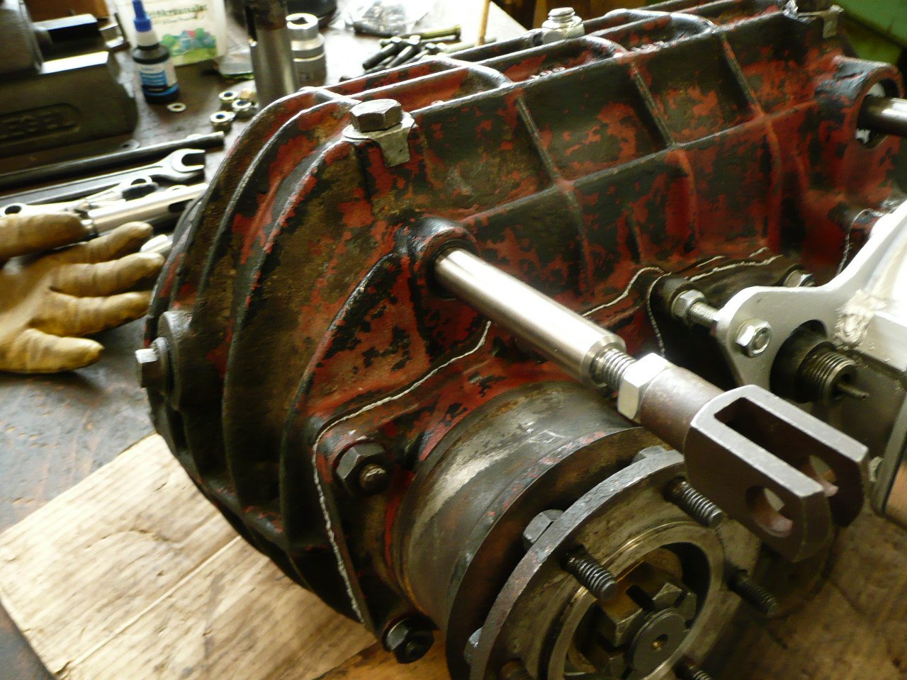

- die Gelenkwelle kannst Du selber tauschen. Dabei dann auch gleich die Achsschenkelbolzen kontrollieren und gegebenenfalls erneuern.ph hat geschrieben: ↑2022-01-06 9:41:11

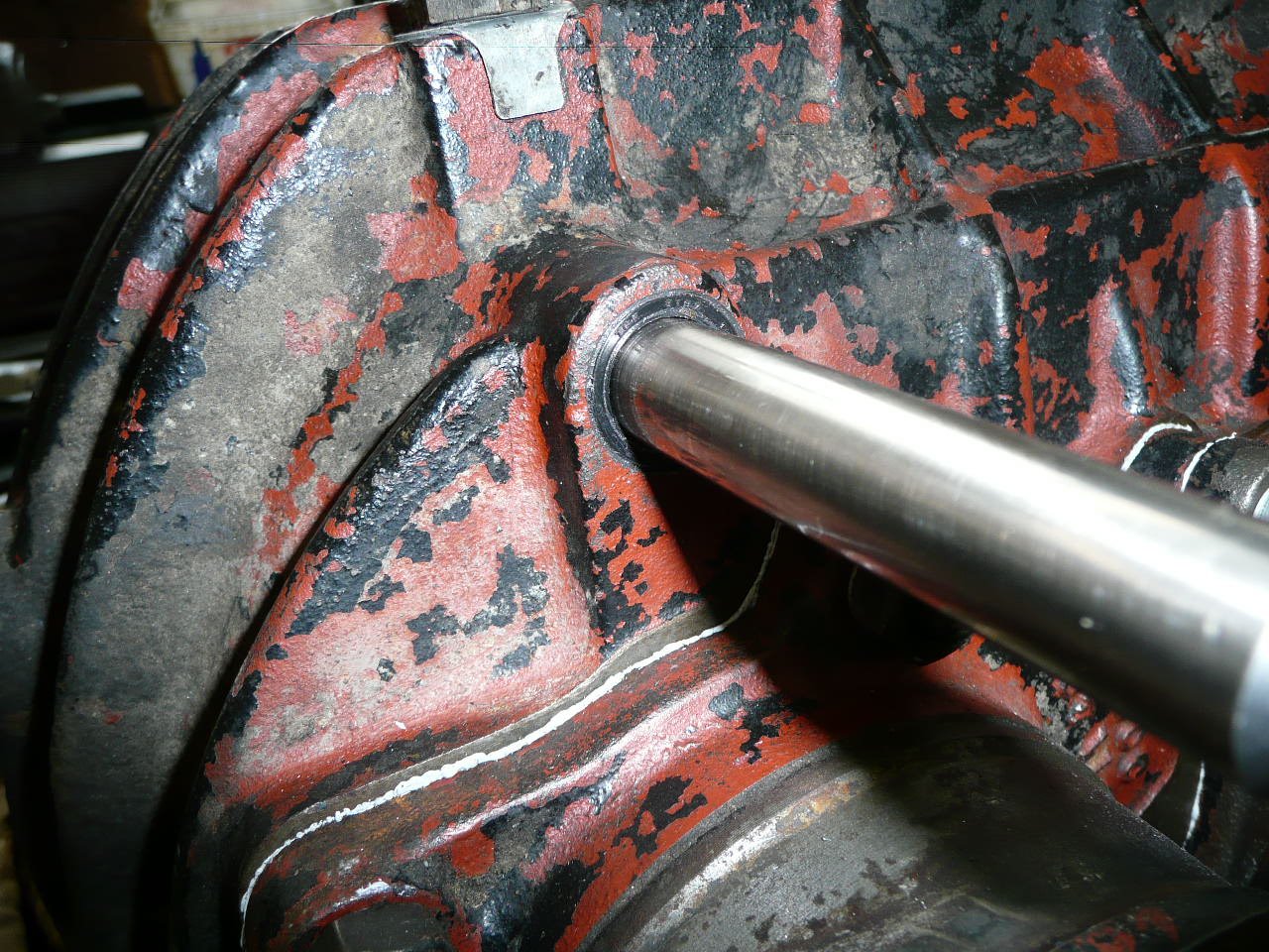

Frage.......... Kann ich das selbst reparieren? Da muss ich wohl die Antriebswelle tauschen?
Gleich noch ne Frage - hier bitte gerne Details:
Wenn ich nächste Woche die Lager wieder ein- und alles zusammenbaue, muss ich die Bremse mit ner Einstell-Bremstrommel einstellen?
- sofern Du die Grundeinstellung nicht verändert hast, reicht ein ganz normales Einstellen der Bremse.

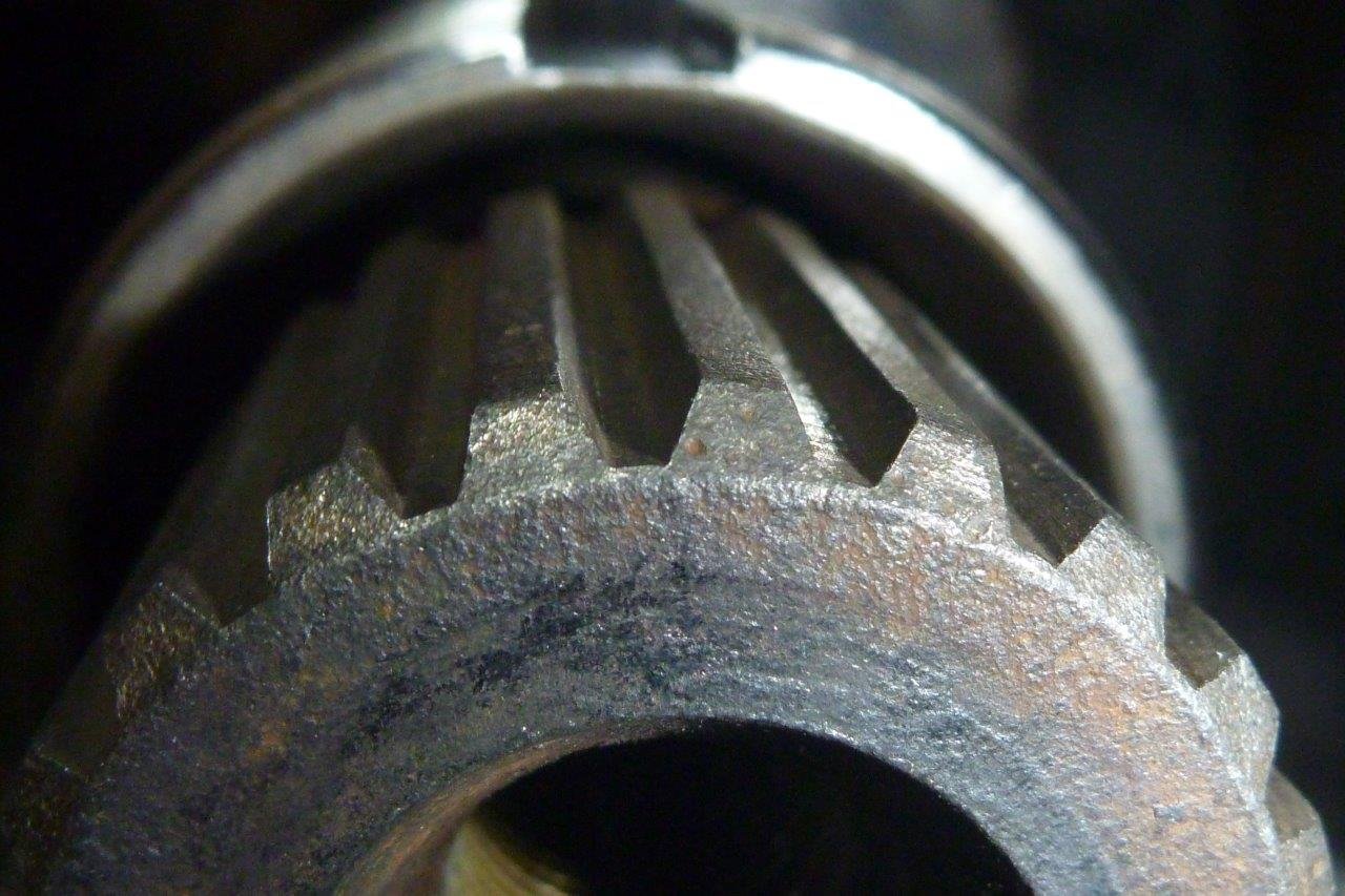

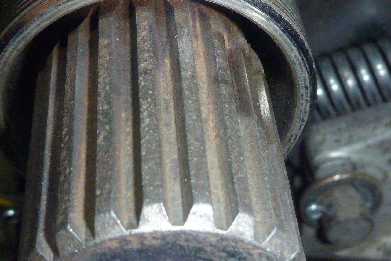

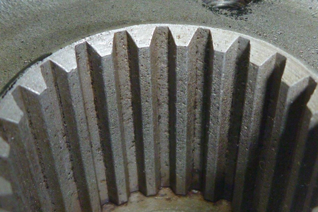

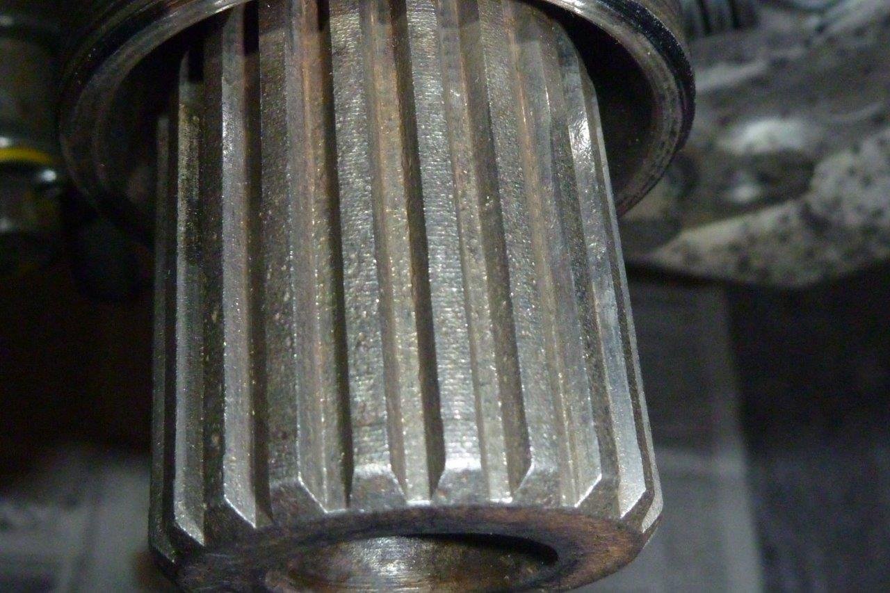

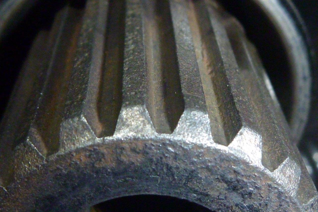

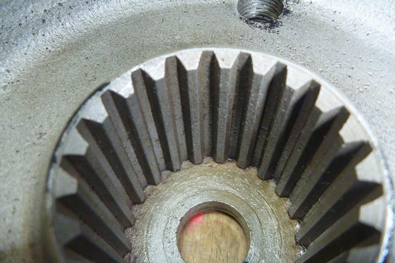

p.s. lad' doch bitte von der Verzahnung mal ein (möglichst scharfes) Foto hoch.

Hallo Lutz,
Danke für deine Antwort.
Also die Gelenkwelle ... gut, dass ich das selbst machen kann ... aber nicht gleich.
Und die Bremse habe ich nicht verändert in den Grundeinstellungen - das erleichtert die Sache auch ein wenig.
Anbei ein paar Bilder, ich hoffe man kann was erkennen.
Hab die "schlimmsten" Stellen fotografiert.

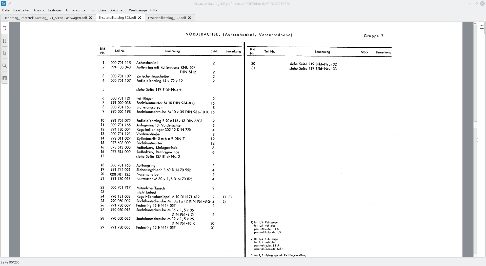

Hallo Uwe,

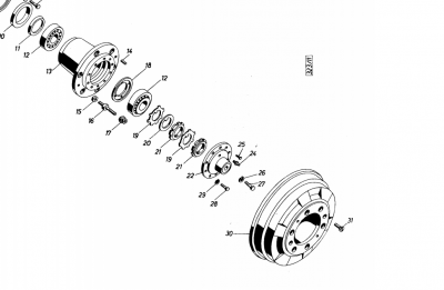

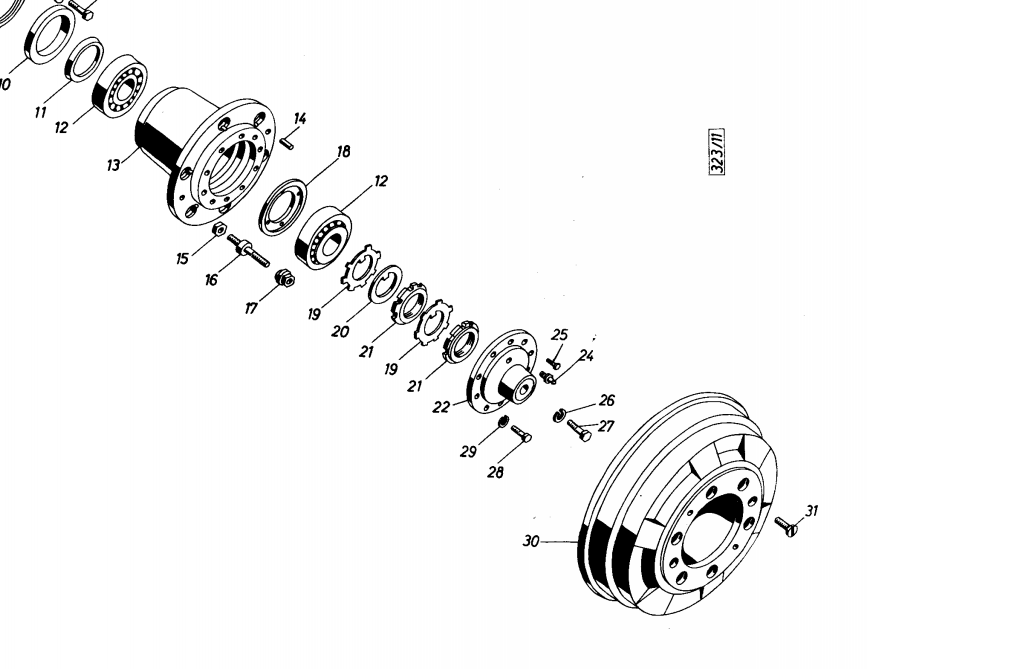

ich meine, das die Schweißnaht zumindest bei den neueren AL's (meiner war von 1967) doch ab Werk vorhanden war, bei den älteren Jahrgängen könntest du Recht haben.
Im Katalog 321 und 322 sind für den Mitnehmerflansch (Gruppe 7, Tafel 32) der eigentliche Flansch, eine Scheibe und die M16x1,5er Mutter nebst Federring aufgeführt.
Im Katalog 323 (ab Mai 1964) fehlt die Scheibe (weil angeschweißt an den Flansch?) .
Rüdiger
- Uwe
- Beiträge: 11146
Re: HANOMAG – diesundas
Hallo Rüdiger,
interessant, ich habe hier einen 323 (Dokumentennummer 1275/65), bei dem die Scheibe als separates Teil aufgeführt ist
Hallo Uwe,
Katalog 323 1275/65 habe ich auch, Version 117/65-2-II.65-W&W (Rückendeckel).
Teil 23 (war mal die Scheibe) ist nicht vorhanden, in der Liste wird die 23 mit "nicht belegt" genannt. Grüße
Rüdiger
Hmm, den Rückendeckel habe ich mir vor 30 Jahren in der KatS-Zentralwerkstatt Leihgestern natürlich nicht mit fotokopiert
Da wird deine Ausgabe wohl neuer sein

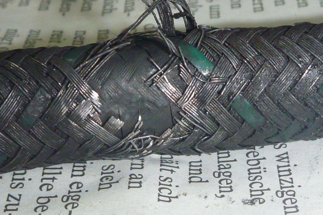

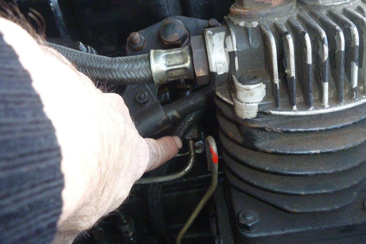

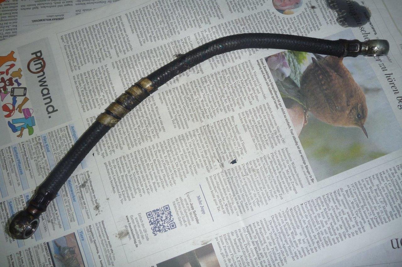

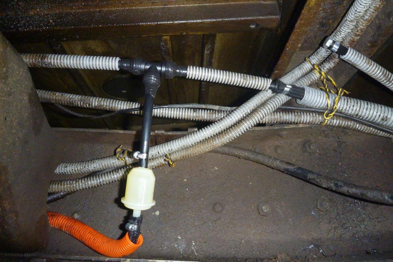

Nachdem der Hano in letzter Zeit immer leicht nach frischem Diesel gestunken hat
und auch der Motorraum leicht ölig war hab ich mich mal auf die Suche gemacht und den Übeltäter auch gefunden.
Es ist der Schlauch, der vom Dieselfilter (nicht Schnapsglas) zur Einspritzpumpe geht. Der war im Motorraum an einer Mutter angelegen und hat sich das das Drahtgeflecht durchgewetzt.
In Folge wurde so auch der Gummischlauch darunter beschädigt und es hat Diesel rausgedrückt. Ich werde jetzt morgen mal zum Hydraulikspezialisten gehen und fragen, ob er mir nicht einen neuen Schlauch pressen kann.
Den lass ich dann gleich 10cm länger machen, dann kann ich den besser verlegen.

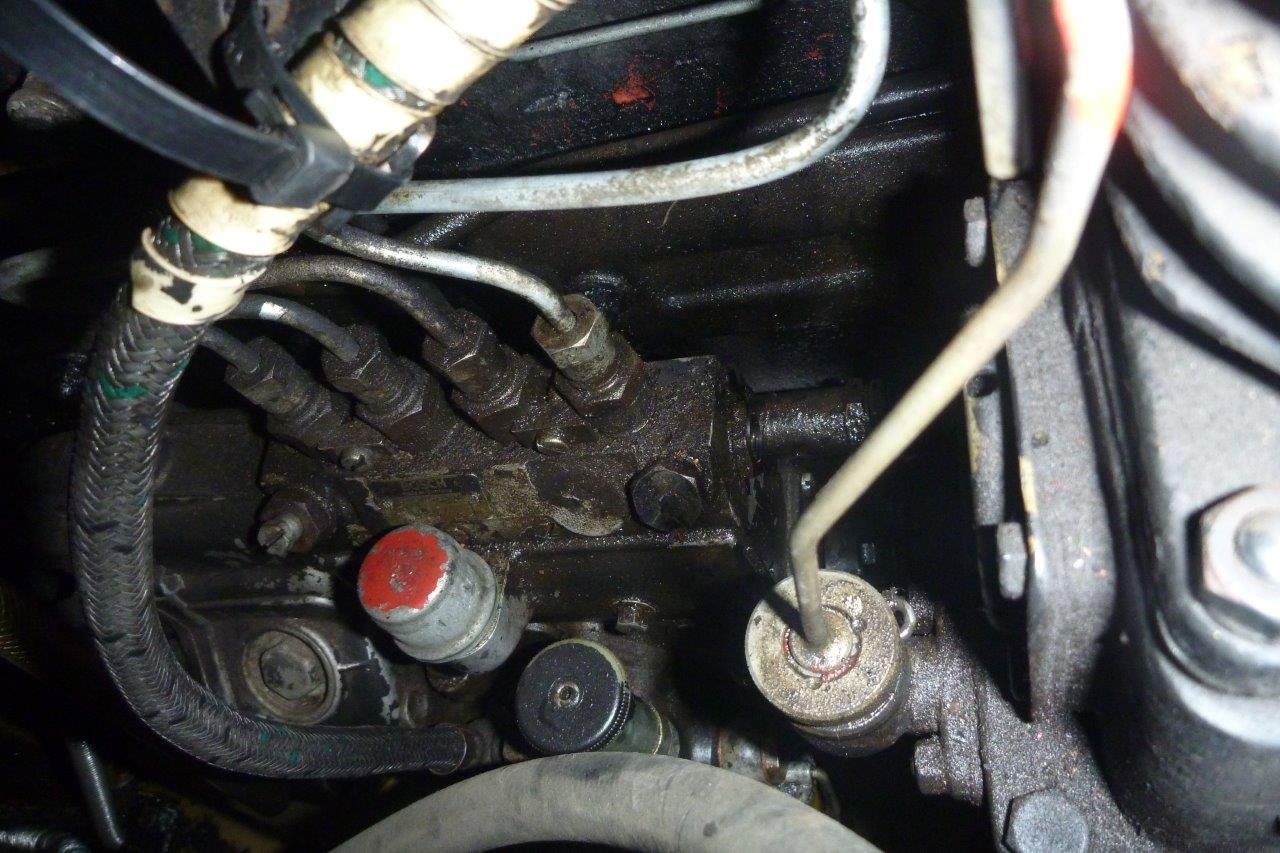

Wenn der neue Schlauch dann drin ist, werde ich den höherliegenden Dieselfilter füllen
und unten an der Einspritzpumpe die Entlüftungsschraube aufmachen, bis dort Diesel kommt.
So, jetzt ist nur die Frage, welche der Schrauben ist die Entlüftungsschraube? Ich vermute die linke, kleine, die in der größeren Mutter drinsteckt - richtig?
Würde mich freuen, wenn mir jemand was dazu sagen könnte.
Vielen Dank schon mal und noch einen schönen Sonntagabend,
Ralph.

Hallo Ralph,
ja die linke mit dem Schlitz für den Schraubendreher. Versuch es erst mal ohne die Schraube zu lösen und entlüfte nur mal oben den Hauptfilter. Nach dem Starten des Motors ne Weile nur im Standgas laufen lassen, das sollte funktionieren.
Denis
Denis

@Ralph

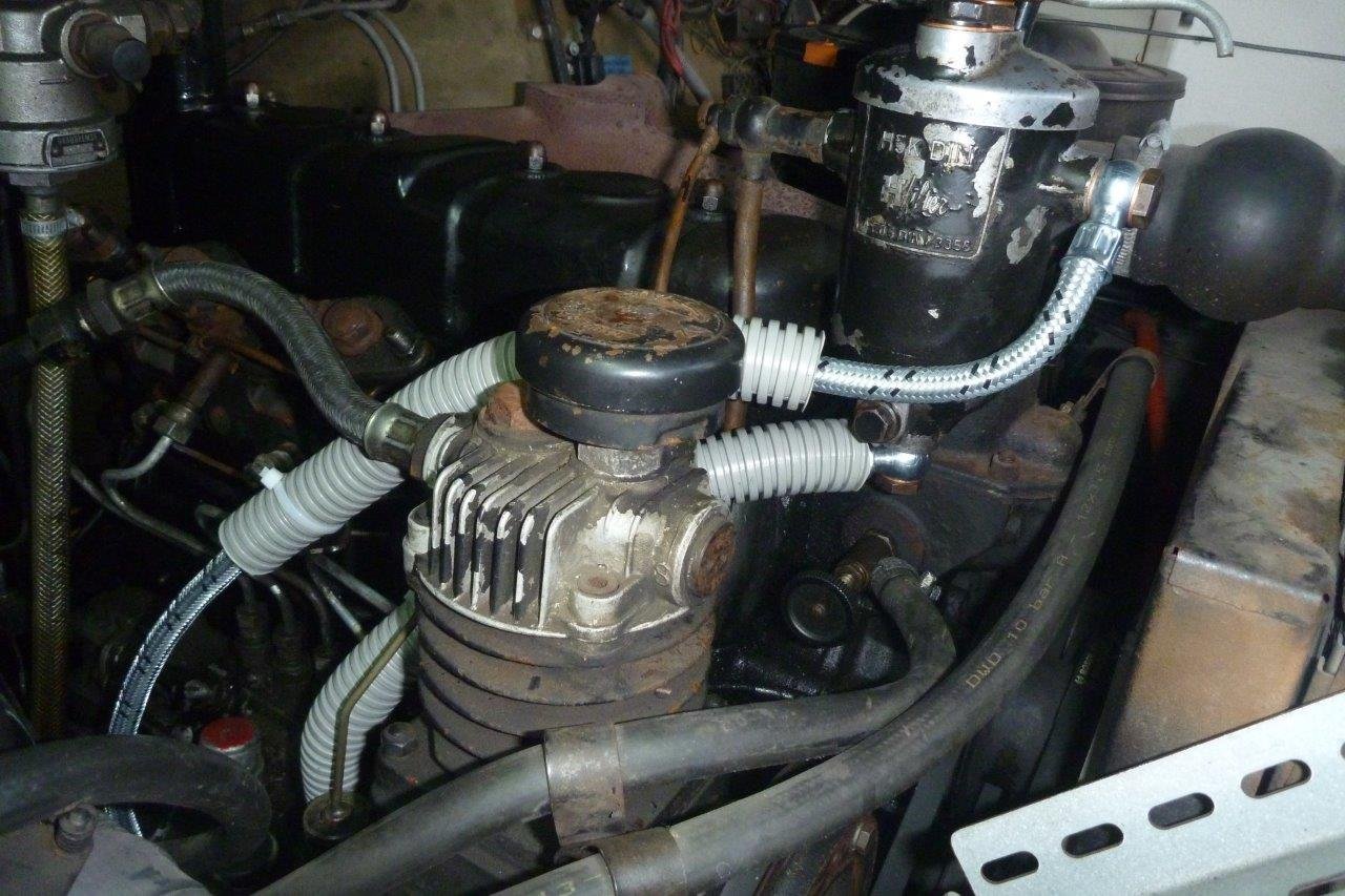

Wenn du eh schon zum Hydraulikfuzzi gehst, lasse doch gleich beide Leitungen neu pressen. Das kostet nicht die Welt. Das lag bei ca. 25 Euro pro Leitung.
Grüße Frank
Grüße Frank

Da kann man auch stinknormalen Kraftstoffschlauch verwenden.
Ist mir persönlich sogar lieber gewesen, weil einfacher zu verlegen.
Das ist natürlich eine Überlegung wert. Dann müsste man aber die Leitungen ordentlich fixieren das da nix mehr scheuert. Die zappeln schon recht ordentlich herum beim originalen Motor.

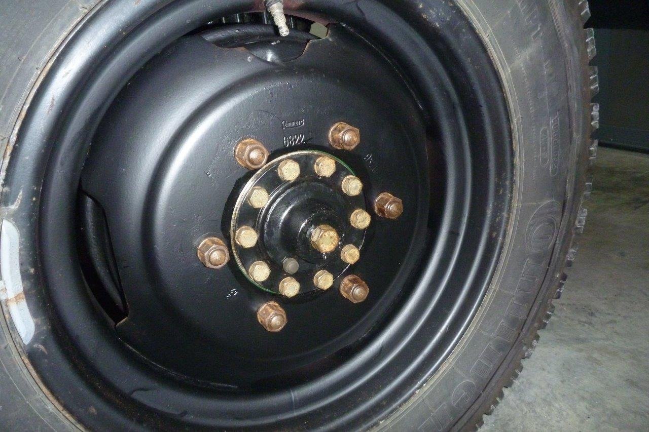

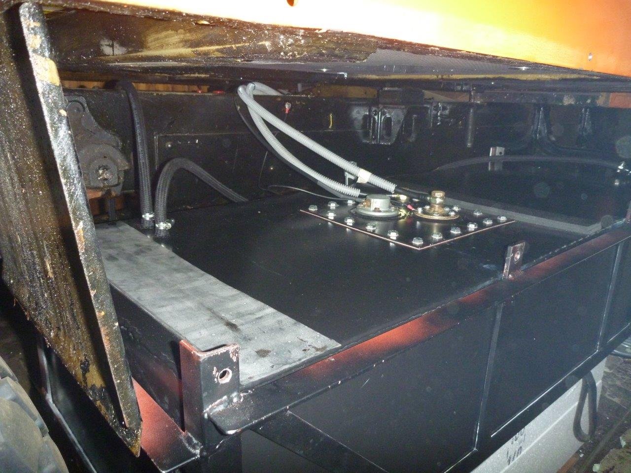

So Leute,
der Hanomag rollt wieder.
Hab rechts ein neues Radlager eingebaut und den Reifen insgesamt hübsch gemacht. Dann hab ich mir 2 neue Spritschläuche machen lassen und eingebaut.
Hab sie an den kritischen Stellen in ein 32er Leerrohr gepackt. Komm grad von einer Probefahrt: Fährt und bremst wie gewohnt - bassd!

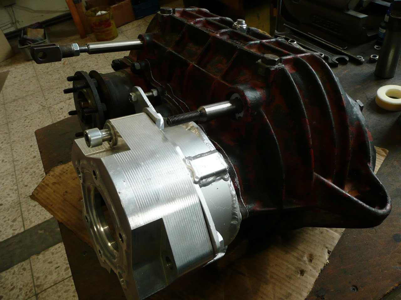

Geändert hatte ich nur das rechte vordere Radlager, eine anderes Verteilergetriebe und die 2 Spritschläuche.
Ob etwas davon, alles in Kombination oder was ganz anderes zu der Veränderung geführt hat - hmmm.

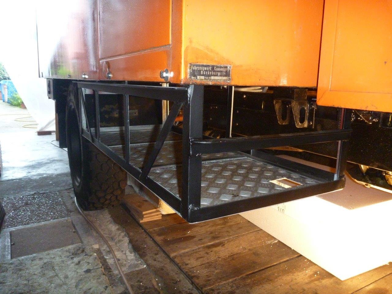

nun, die Standheizung läuft bei uns auch durch, sonst würde meine Frau garüberhauptnienicht mitfahren.
Isoliert ist der Koffer mit 4cm Holzwolle, drüber Sperrholz, keine Dampfbremse, am Boden außen mit 4cm Styrodur.
Über Nacht klemm ich in die Fenster auch Styrodur. Feucht ist es trotzdem ein wenig.

(Was meinst du denn zu meiner Verzahnung an der Vorderachse, soll ich da was machen oder eher lassen?)

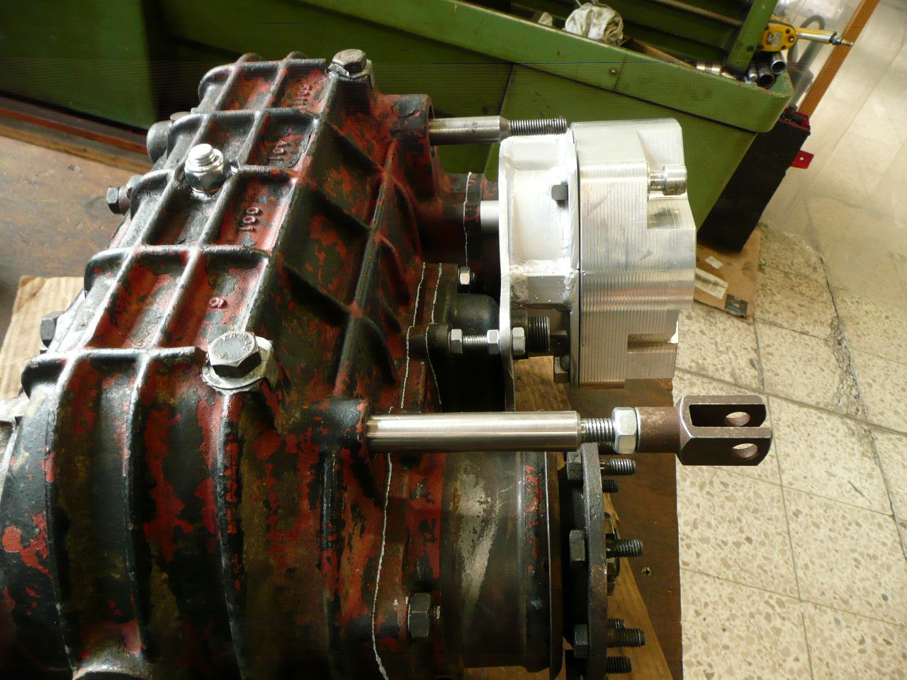

habe gerade mein VG auf Getrenntschaltung umgebaut, mit Infos von Detlef Stamer .
Die Bohrung für die zweite Schaltwelle ist mit einem Blinddeckel verschlossen ,den raus und dann mit einem
Zapfensenker die Aufnahme für die Wedis senken.
Detlef verbaut da zwei bis drei hintereinander,die Welle liegt auch tiefer !
Ich habe bei Bj.70 das verrippte.
Unterschied in der Lagerung : Zwischenwelle hat zwei Rollenlager, Abtriebswelle hat ein Rollenlager hinten .
Schaltwelle habe ich angefertigt .VG war fast komplett zerlegt ,das ist viel Arbeit .
Bei mir waren die Dichtungen auf einer Seite mit Curil aushärtend verklebt
und sind auf der anderen Seite ohne Ablösungen geblieben.
Mit Dirko grau habe ich die Dichtflächen wieder zusammengebaut .
Ohne Dichtungen könnte das Axialspiel der Zwischenwelle eher Richtung minus Spiel gehen.
Dann werden die Außenringe der Rollenlager um das Maß abgeschliffen .
Da das VG sehr heiß wird sollte man Viton Wedis zwingend verwenden .
Ich werde Vollsynthetisches 75W140 Getriebeöl einfüllen, hat Lutz aber auch schon vor längerer Zeit angeregt !
Deine süffenden Schrauben könntest du mit Dichtpaste am Gewinde nochmal einschrauben,OK das Öl muß dann noch mal runter !
Gruß Arne
Moin Frank,
passiert wohl beim wühlen im Gelände .
Das sind Infos von Detlef Stamer,ich bin noch nicht auf der Straße/Gelände .
Synthetische Öle sind viel Temperaturbeständiger und können dann die Drücke auf den Zahnflanken besser puffern .
Habe hier in einem Forumsbeitrag eine Aussage von Temperaturen mit Mineralölen bis zu 90° und
mit Vollsynth. Ölen von 70° gelesen.
Das war wohl auf Island .
Habe es aber auch von einem A-L Fahrer aus meiner Nähe gehört .
Die Rippen am VG sollen auch der Kühlung dienen .
Hier noch Bilder Vom Wedi der zweiten Schaltstange und Flansch für's APA .
Gruß Arne
Gruß Arne
Hallo Arne,
vielen Dank für die VTG-Infos-Bilder.
Geh das aber erst später irgendwann mal an, hab grad ein anderes Problem:
MIST - MIST - MIST
Hatte ja wie oben beschrieben die Standheizung an den Rücklauf gehängt.
Standheizung lief, der Motor im Standgas auch ohne Probleme.
Bevor wir zum Ochsenkopf losfahren wollten machte ich noch ne kleine Probefahrt zum Bäcker.
Dabei stellte ich ein paar Tropfen Diesel auf dem Parkplatz fest.
Zuhause mal nachgeschaut:
Bei höherer Drehzahl läuft der Diesel aus dem Rücklauf über die Standheizung raus.
Anscheinend ist der Widerstand über die Standheizung geringer wie 1m weiter in den Tank.
Ja so ein Sch...
Heute mag ich nicht mehr, wir gehen jetzt dann Essen, ich pfeif mir einzwei Bock und ein Schäufala rein - so !
Ralph.
PS
Sollte jemand eine Lösungsidee zum dem Problem haben, gerne.
Morgen werde ich mich um den Mist mal kümmern.
Ja so ein Sch...
Ralph.
PS
Hast Du am Original-Tank keinen Anschluss von der originalen Dieselheizung, den Du jetzt zur Versorgung der Standheizung nutzen kannst?
p.s. zu der Verzahnung melde ich mich, wenn ich Fotos von meinen neuen Gelenkwellen gemacht habe. Kann ich gerade nicht dran. Hab vor'm Garagentor 'ne Dauerbaustelle.
dein separater Sauganschluss im Tank ist an sich ja schon gut und richtig, nur muss halt der Schlauchdurchmesser zur Dieselpumpe und zur Heizung passen. Ich denke, wenn du das gemäß der Webasto-Anforderungen realisierst, wird auch die Heizung laufen
So, guten Morgen miteinander,
ein Schäufala wurde es dann nicht, sondern "nur" ein Schnitzel.
Allerdings war die therapeutische Wirkung durchaus vergleichbar.
Ich hab jetzt mal ein wenig nachgedacht und sehe zwei Optionen (Tankabbau und Schlauchverkleinerung schließe ich vorerst aus):
Ich hänge die Heizung wieder an den dicken Schlauch von vorher. Denn der aktuelle Schlauch ist genauso dick und da klappt es ja auch.
Vielleicht war eher die Luftblase in dem liegenden Filter das Problem.
Da stellt sich mir allerdings die Frage, wie kommt die Luft da rein und wie bekomm ich die da wieder raus.
Der Schlauch verläuft halt nicht stetig steigend zur Heizung sondern in Wellen, somit bleibt die Luft irgendwo hängen.
Dazu müsste ich aber alles wieder umbauen und das auch noch ohne die Gewissheit, dass es was bringt - grrr.
Deswegen Idee Nr.2:
Ich baue nach dem Abzweig ein Magnetventil ein, das nur aufmacht, wenn die Heizung eingeschaltet wird.
Und da Motor und Heizung nie gleichzeitig laufen ist das Überlaufen der Heizung kein Problem mehr.
Dazu habe ich dieses Ventil im Auge:
https://www.amazon.de/Benzin-Kraftstoff ... 85&sr=8-20
Nun, was meint ihr, wäre das eine Lösung?
Bis denn,
Ralph.
Deswegen Idee Nr.2:
Bis denn,
Ralph.
