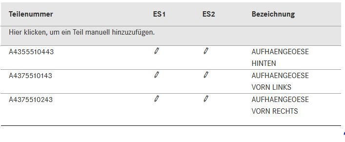

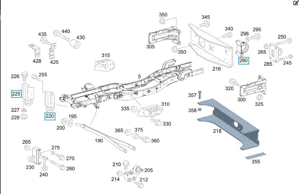

Da die Bundeswehr ja immer auf Nummer sicher geht haben die nicht umsonst die großen Ösen vorn und hinten am Unimograhmen.
Allerdings sind die Preise dafür auch Bundeswehrmäßig.
Andreas
Andreas
