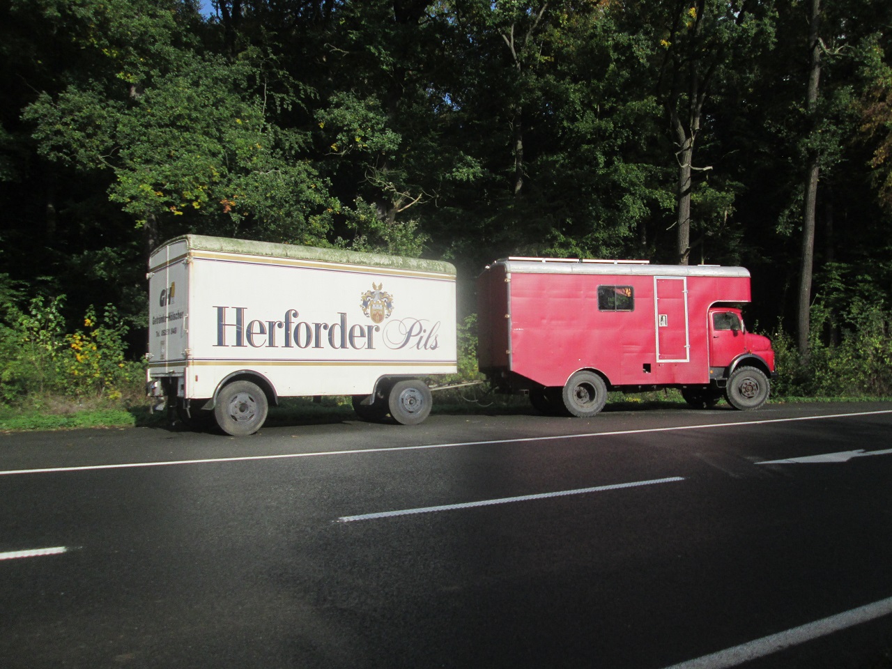

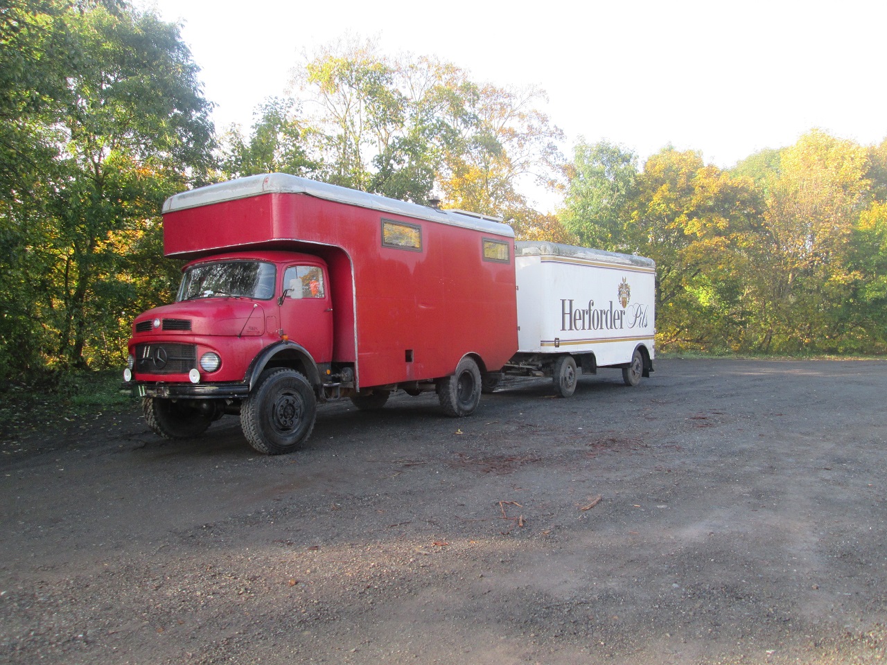

Ganz vergessen

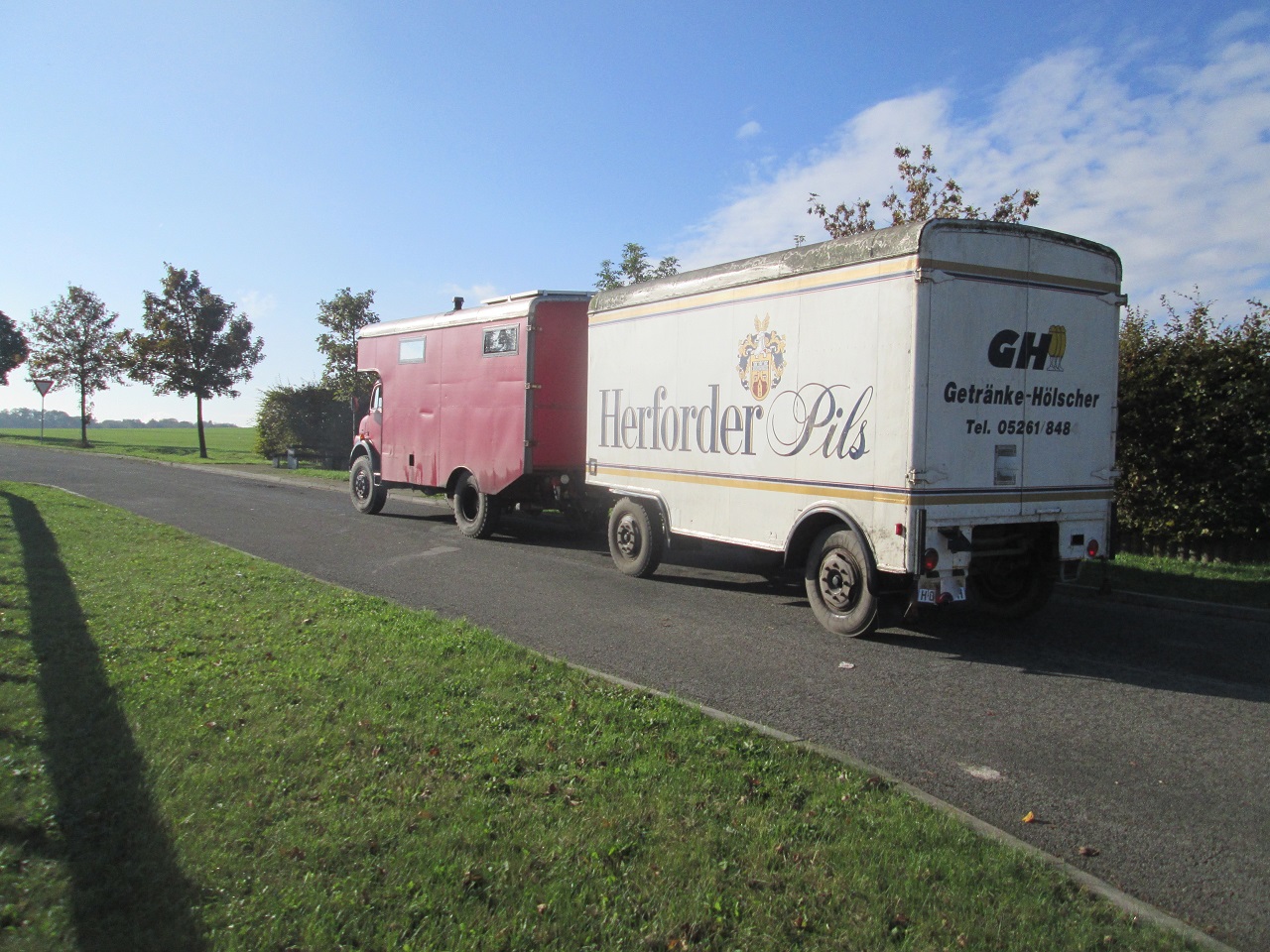

Das ist mein "neuer" Kühli... :wub: :wub: :wub:
Demnächst mal mit dem Hochdruckreiniger dran, dann sieht das Dach auch wieder gut aus...hab mal mit nem Lappen probiert...Geht recht einfach ab :D
Aber wenn endlich mal wieder etwas Kleingeld da ist, bekommt auch der Anhänger die guten 9R22,5 und vor allem TÜV.
Ganz wichtig an dem Anhänger, der hat neue Papiere und BPW Achsen drin. In den Papieren ist bei der Höchstgeschwindigkeit ein Strich und damit hatte "mein" Prüfer beim Karlchen (dem Ackermann) Probleme, der wollte eine Freigabe von BPW für die Achsen und kam nicht damit zurecht das bei den alten Brief bei Höchstgeschwindigkeit ein "Strich" ist...
Jetzt kann ich meine Argumentation mit dem Kühlanhänger unterstützen ;)
Und ich hab endlich wieder ein funktionierendes Zweileiterbremsventil...
Hach, war einfach ein Super Deal :)

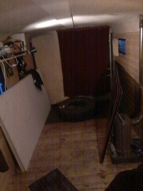

Nach Fortschritt, erfolgt ein brachialer Rückschritt....
Ich baute heute ALLE Möbel raus und starte wieder bei 0.
Gründe:
Ich hatte einen Dielenboden und der ist mittlerweile sowas von runtergerockt, zerkratzt etc. Es passt einfach nicht zu meinem Nutzerprofil, daher kommen da jetzt Siebdruckplatten drauf.
Die Innenraumaufteilung wird nochmal zu 90% geändert.
Dusche und Klo im Eingang wird ad acta gelegt und es kommt ein Bad in die Bude. Grund: Fahre auch ab und an damit auf Montage und außerdem ist es luxeriös ein eigenes Bad zu haben mit Gasdurchlauferhitzer.
Kein Bock mehr auf unnötigen Stress...
Umstellung auf Frischwassertank. Kanisterlösung ist ganz praktikabel, aber irgendwie nervt es mich immer nur 100l in Kannis zu haben, selbst das Kanisterwechseln nervt mich mittlerweile. So fahr ich einfach bei meiner "Stamm"Zapfstelle vor und tanke bis zu 280l...und Notfalls kann ich den Tank auch mit Kannis über die Serviceöffnung betanken..
Der Ofen wird versetzt inkl. neuem Regenschutz (aktuell Hütchen, aber ich kante mit nun lieber ein Blech)
Es kommen 2 Klappen ins Heck und 2 Eurokistenregale in den Eingangsbereich. Hintergrund: Ich schleppte immer mein ganzes Werkzeug durch die Bude = Chaos, Dreck und Nervt einfach. So muss ich nur in den Eingang.
Im Heck, hatte ich ein Klappbett, darunter waren Eurokisten etc, gleiches Problem, ich schleppte es durch die Bude und es war ein Magnet für Chaos und Dreck.
Jetzt kommt ein 70cm Lümmelecke mit 70cm Sitzbank und Tisch (U-Förmig),somit kann man die Ecke schnell zu nem Bett umbauen oder pennt halt nur auf den 70cm..
Darunter werden Eurokisten sein, die man von den Seitlichen Klappen oder Flügeltüren erreichen kann, außerdem wird darunter das Ersatzrad sein (wird man innerhalb von 3-5min rankommen) und einem gescheiten Gasfach für 2 x 11kg...
Dazu noch eine Kommodenzeile von 190cm mit (Haushalts-)Kühlschrank (weg mit der scheiss Kühlbox...nervt..)
Einem ordentlichen Elektrofach im warmen und besserer Übersicht und 2 Eurokistenabteilen
Küche etwas kleiner und weiterhin L-förmig mit normalen Gasherd, aber neuem Spülschüssel etc..
Perspektivisch gibt es ein Ölofen o. weiterhin Holzofen aber mit ner Gasheizung als Frostwächter
Also im Grunde, geht es mir um mehr Luxus, Bequemlichkeit, Sauberkeit und weniger Aufwand.
Stauraum hab ich weiterhin genug, ich bin fast erschrocken was ich allein an Eurokisten hatte, insgsamt 4 Türme a 60x40x180cm
Das soll aber auch so bleiben und es kommt sogar noch nen Meter Eurokistenhöhe dazu...

Der Innenausbau ist seit 2 wochen soweit fertig...bzw. in Status: Das passt schon, der rest nach und nach...
Zur Belohnung gab es heute:
frische HU für den Laster
und
frische HU + H-Kennzeichen für den Anhänger
Die guten Frauen in der Zulassungsstelle waren wie aufgeschreckte Hühner als ich ein Fahrzeug zulassen wollte, dass 1980 ABGEMELDET wurde xD
Dann saß ich ne Stunde vor der Frau und dessen Chefin ^-^
Und zur Belohnung gab es ENDLICH mal eine legale Ausfahrt über die Autobahn (wie befreiend), am See vorbei und Freunde besucht, herrlich so ein zugelassenes Gespann. Hier mal Bilder:
Neue Bereifung VA Laster (Straßenprofil, die Ruhe selbst..) u. rundum beim Anhänger (son Feldprofil sieht direkt nach Allradanhänger aus :joke: )
Freude, auf zu neuen Ufern, die Anhänger-Bayerntour kann bald starten ;)

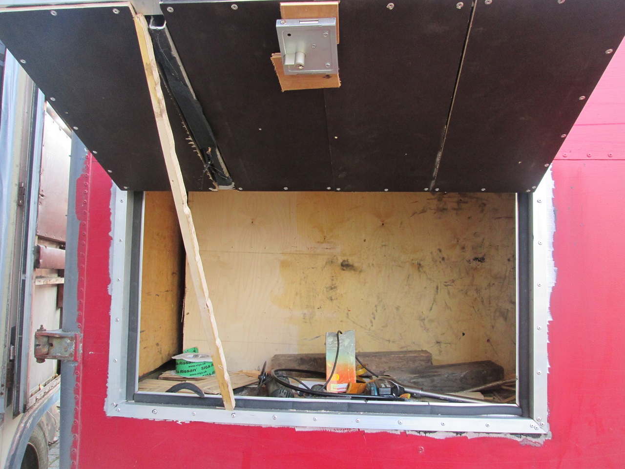

#268 Beitrag von TobiasXY » 2016-12-03 17:57:32

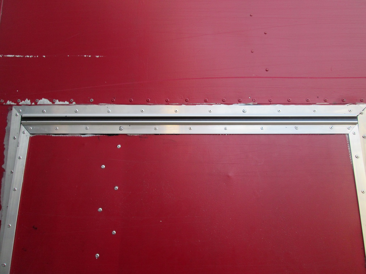

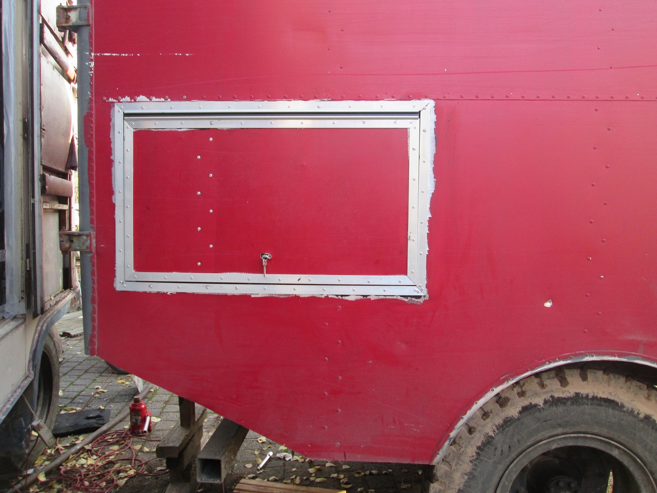

Da fällt mir doch noch was ein:
Auf die Klappe fertig los ;)
Und nie wieder ohne Werkzeugstaufach was von außen bedienbar ist...es ist einfach ein Segen und so entspannt :)
Wenn's mal wieder Plusgrade hat (wg. Sika) gibt's auf der andere Seite auch noch eine Klappe...
Und nächstes Jahr wird der Laster endlich mal frisch u. neu lackiert (aber vorallem komplett xD )
