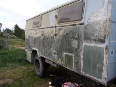

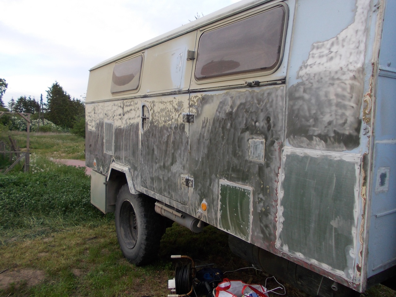

Heute möchte ich mit dem Koffer fertig werden (schleifen). Morgen dann eine Schleifpause und ich rolle den Koffer
Und Donnerstag schleife ich das Fahrerhaus ab
Freitag Arbeitspause (will mir mal die XML von Michelin Live anschauen)
Samstag Fahrerkabine weiter schleifen und streichen
RAL 3000 d.h. Feuerwehrrot mit Brantho Korrux Nitrofest (2 Anstriche Grundieren)
So jedenfalls der Plan wenn das Meck-Pommsche Wetter mitspielt
Als 3. Schicht wird dann in den nächsten Wochen (nach dem erhofften H-Kennzeichen) noch Brantho 3 in 1 aufgetragen, aber dann höchstwahrscheinlich eine andere Farbe (außer wir haben uns ins unauffällige Rot verliebt)

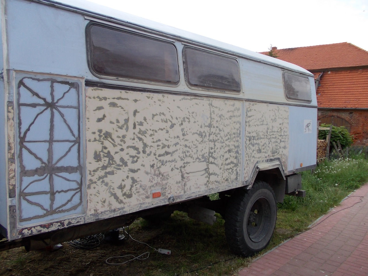

Re: Fragen LA 710
Ich hinke meinem Zeitplan hinterher.. Das elende Schleifen, mir geht langsam die Motivation flöten.
Vom Koffer ist das Dach, die linke und rechte Seite geschliffen. Ich suche mir jetzt noch eine schicke Wasserquelle und dann wird gewaschen und die Rolle rausgeholt..Morgen schleife ich dann erst weiter..kann das monotone stundenlange schleifen nimmer ertrage..
sooo weiter gehts..
sooo weiter gehts..

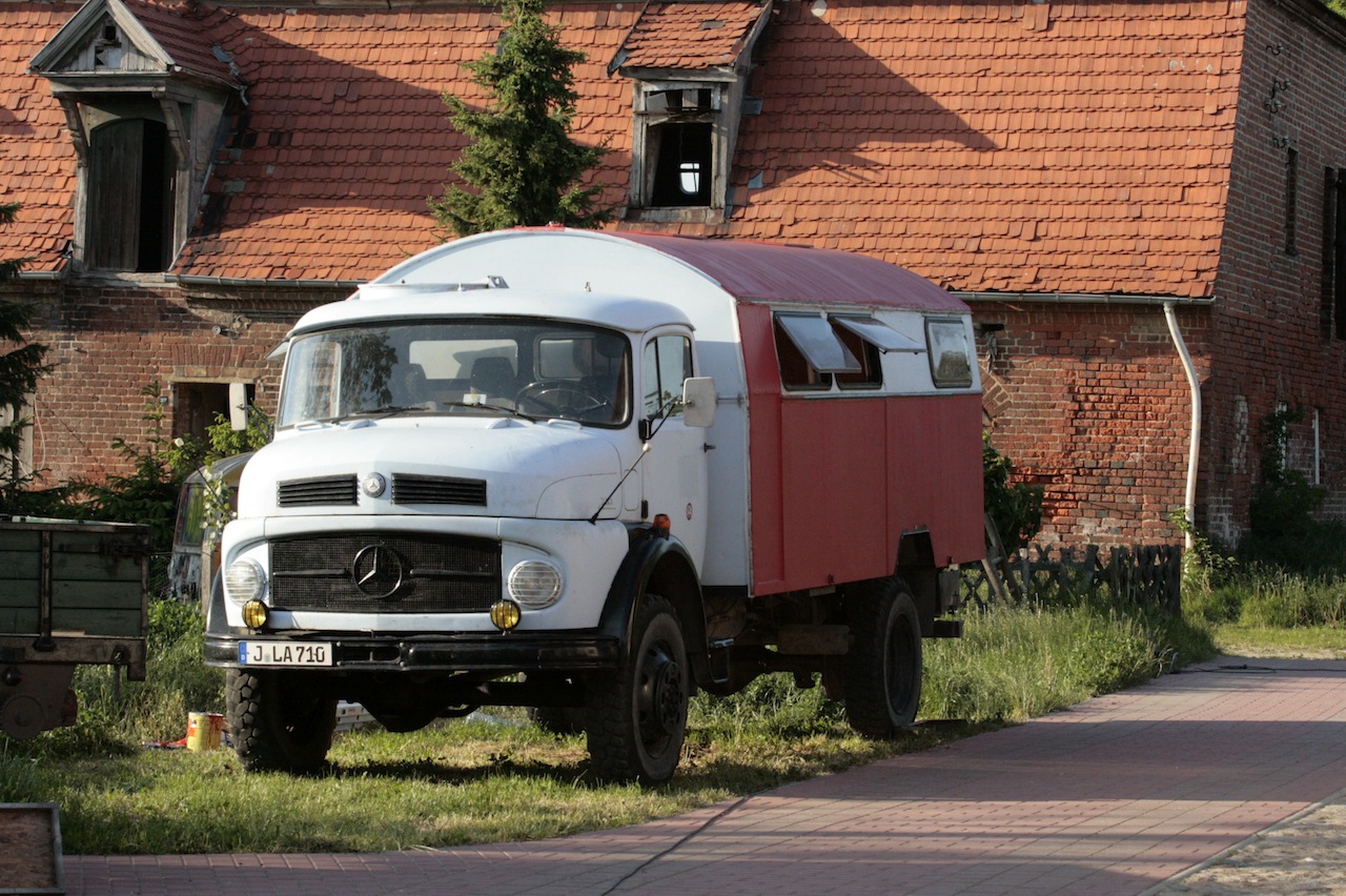

Re: Fragen LA 710
laangsam nimmt es Gestalt an.
Irgendwie verliebe ich mich gerade ins matte Rot

Re: Fragen LA 710
Es ist um mich geschehen, ich bin noch nicht fertig, aber das matte Rot kombiniert mit dem Schwarz..
Und Nachts leuchtet man nun auch nicht mehr....eine Notlösung wird zur Schönheit (liegt natürlich immer im Auge des Betrachters)

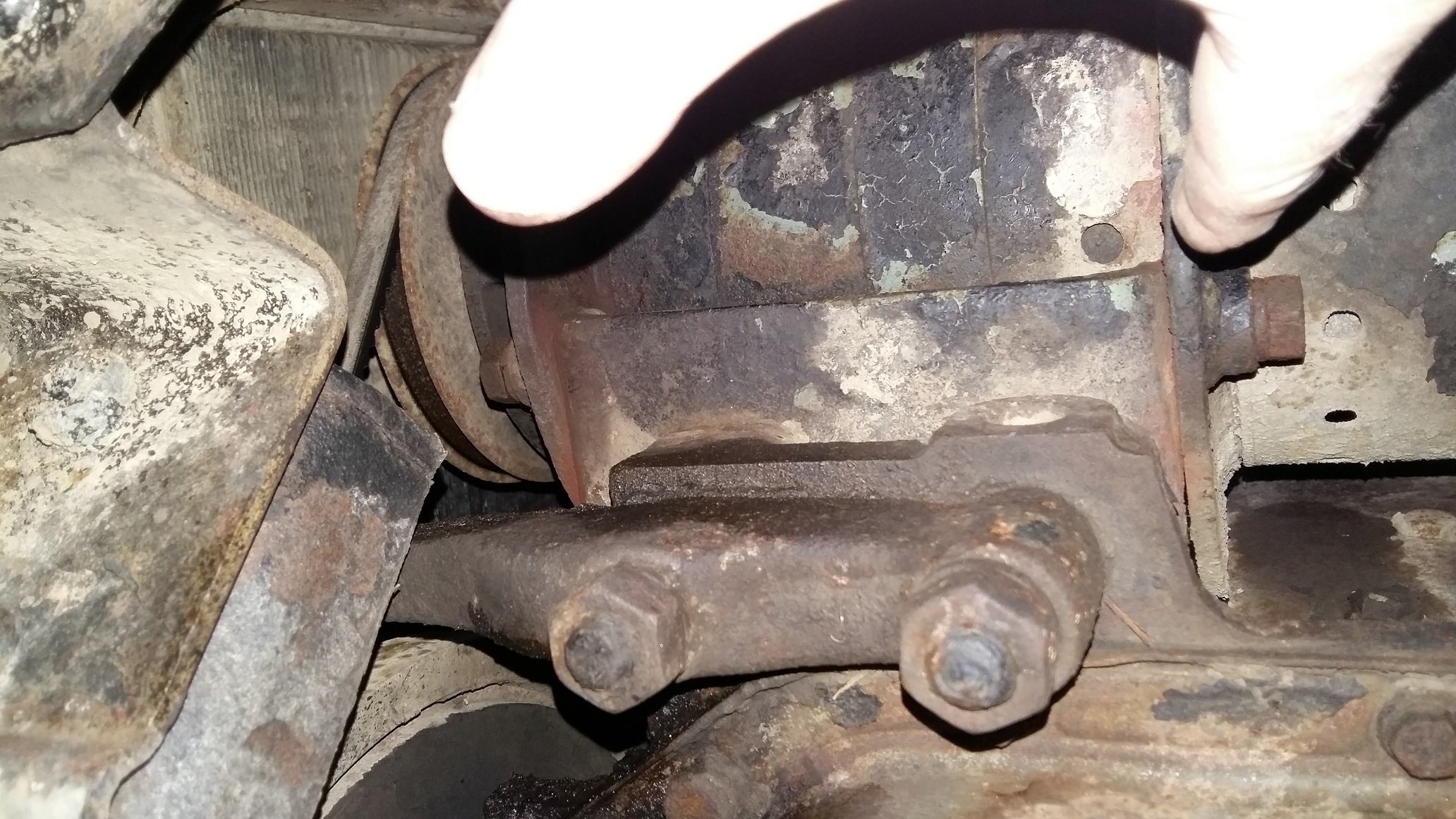

Re: Fragen LA 710
Frage zum Keilriemen wechseln:
Muss die LiMa gelöst werden mit den beiden Schrauben, die man von OBEN sieht, wenn man in den Motorraum schaut?
Oder mit den beiden UNTEREN?
Keilriemen flutscht so nicht drauf, zu starke Spannung...
Gibt´s da sonst noch Tricks?
Dank u. VG,
Achim
Dank u. VG,
Achim

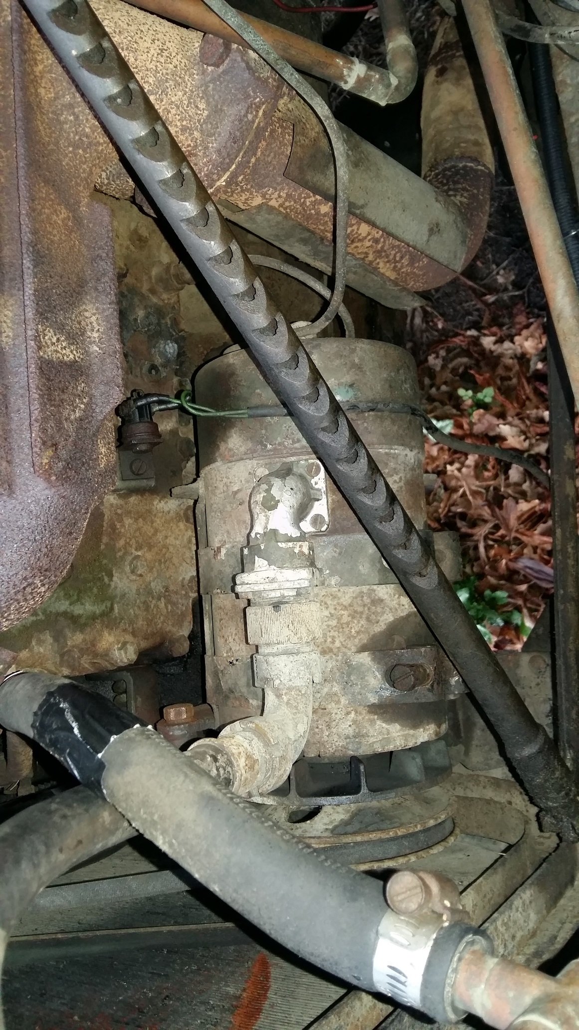

Re: Fragen LA 710
Moin Achim,
wilkommen im Club!
Ich vermute, dass in deinem 710 nicht mehr die orginale Lima arbeitet, weil die häufig gegen modernere getauscht wurden. Kannst du ein Foto hochladen?
Freddy
wilkommen im Club!
Freddy
Re: Fragen LA 710
...längeren Riemen? Im Ernst jetzt - schau mal nach was da verbaut ist. Ich hatte das gegenteilige Problem dass ich den Riemen nicht mehr ordentlich gespannt bekommen habe und hab mir dann im Netz einen 1cm kürzeren Riemen herausgesucht und bestellt. Damit passts jetzt ganz gut. Leider komme ich jetzt nicht ans Auto ran sonst hätte ich Dir natürlich gern mitgeteilt welcher Riemen jetzt gerade drauf ist.
Der Mercedes-Händler ist dabei vermutlich keine große Hilfe weil die sich mit den alten Kisten eh nicht mehr auskennen.
Kai
Re: Fragen LA 710
danke;
hier einige Bilder. Denke, es ist die orig. LiMa.
Wahrscheinlich muss man die beiden oberen Schrauben lösen?
Aufgezogener Keilriemen ist 13x1500mm. Original soll 12,5x1450mm rauf lt. Betriebsanleitung.
Habe 13x1475mm gekauft, die Mitte
, sollte gut passen u. sich spannen lassen.
Dank u. VG,
Achim
