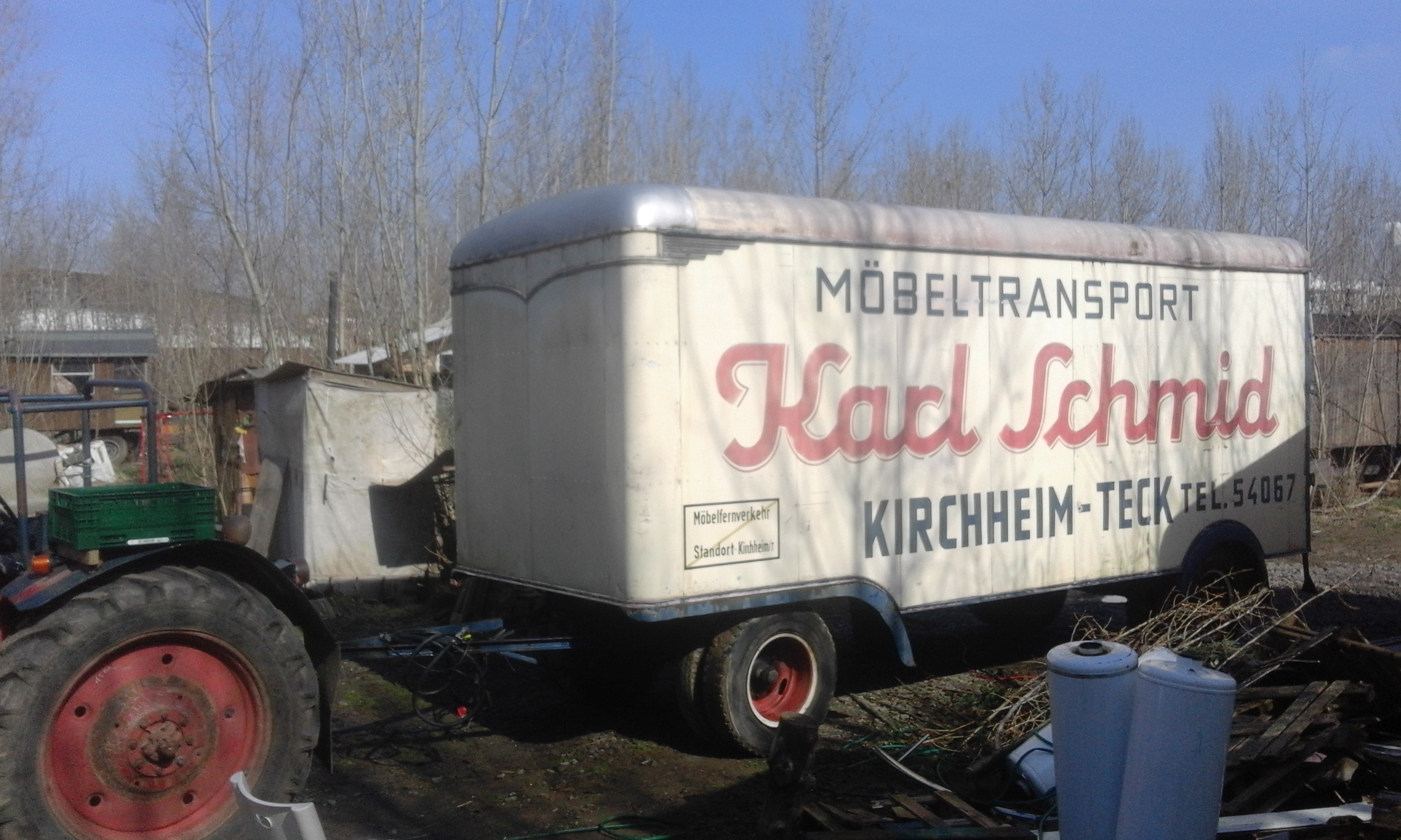

Re: Oh Happy Day - Zora 2.0
Danke
Also, ich glaub die Zora wird erstmal fertig lackiert, in ihren Farben und mit Rolle (es fehlt ja noch das komplette Schwarz u. Weiß bzw. Dach). Die wird kein Show-Fahrzeug werden. Denn jetzt jucken mich kratzer nicht wirklich und so solls auch bleiben.
Mit der Zeit darf der Anhänger gern ein restaurierter Anhänger mit Glanz werden, aber mit dem Fahr ich dann auch nicht durch den Wald o. Dornbüsche etc...
Wenn beide erstmal fertig lackiert sind, wirds auch nochmal schöner, aber LEIDER muss die Vernunft auch irgendwann mal walten...
Und wenn so ein Gespann mit einheitlicher Lackierung, dann im eigenen Namen unterwegs sein

... nicht die Farbschichten runterkärchern ... "Lackieren" mit Owatrol-Öl ... die Testfläche an meinem TSA macht sich auch nach dem Winter noch wunderbar und konserviert die Patina ...
Ist ein sanfter Kärcher (sanft im Sinne von klein...da passiert nicht viel...hab ja schon die anderen Seiten gemacht, bekam gerade so den Moos runter...)
Und will halt beim Tüv nicht mit Moos aufkreuzen
außerdem ist es ein gutes Gefühl mal ein Fahrzeug zu waschen...deshalb kärcher ich Morgen auch mal ein Laster ab, dann ist auch endlich das Salz weg...

Ja, der original Lack sollte unbedingt erhalten werden! Würd aber kein Owatrol nehmen, sonder
lieber ein Korrosionsschutzwachs wie OKS 2100. Lose Lackschollen lassen sich mit einem Heizspatel
und Plexigum als Kleber darunter gespritzt auch wieder festigen.

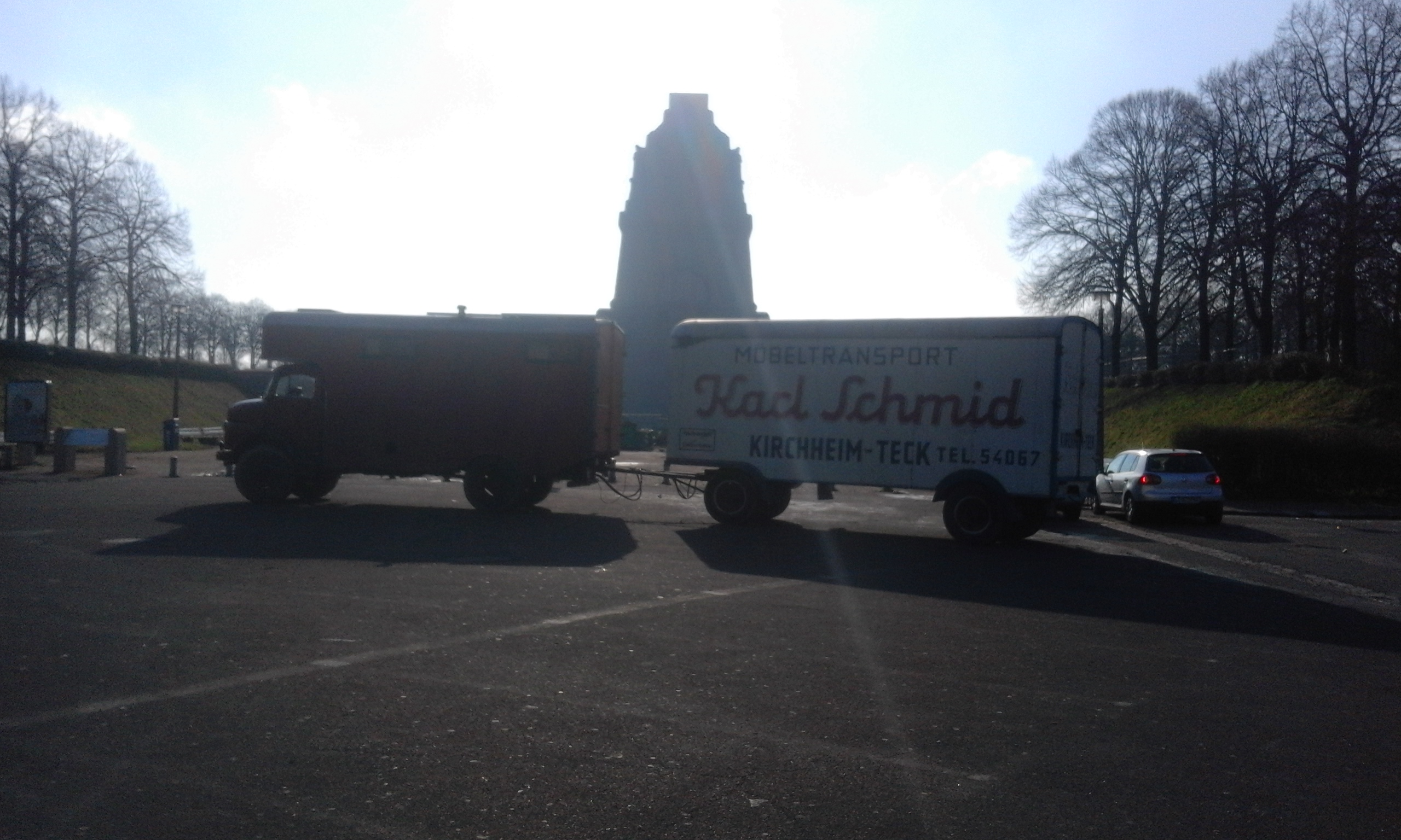

Soo heute mal etwas Sightseeing unternommen
Dann hab ich direkt mal beim lieben Prüfingenieur vorgesprochen. Tüv stellt kein Problem dar, muss bloß 1 der 8 Reifen austauschen u. brauche eine Bescheinigung von Ackermann das der Anhänger damals für 80km/h konzipiert ist bzw. er auf 80km/h zugelassen werden kann.
In den Papieren ist nämlich kein Vermerk, sondern einfach nur ein Strich...
Na gut, dass bekomm ich hin und der eine Reifen war mir auch klar, schaffte es bloß nicht den zu wechseln
Bremsen ! Funktionieren mit geringer erlaubten Abweichung.
Dann ist der Anhänger ja noch auf 4,5t abgelastet, statt 8t. Haben wir kurz über die 8t geschnackert, kurz geschaut was es laut kfz-steuer.de kostet, ne muss nicht sein weil es 298€ kosten würde...grinst er mich an und meint: Na mit nem Oldtimer-Gutachten würdest nur 191€ zahlen
Das war doch schonmal ein guter Morgen
