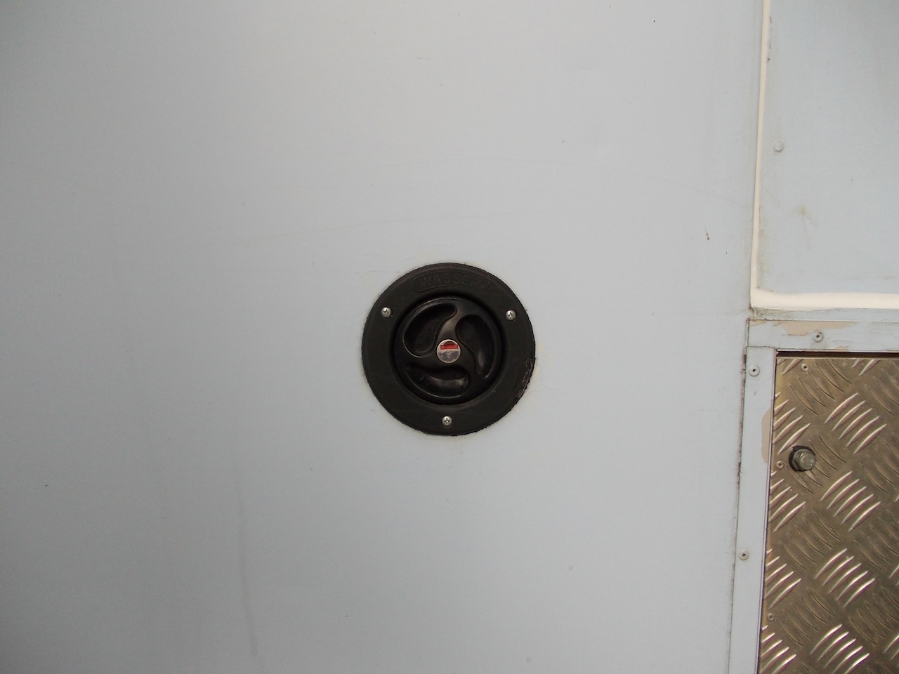

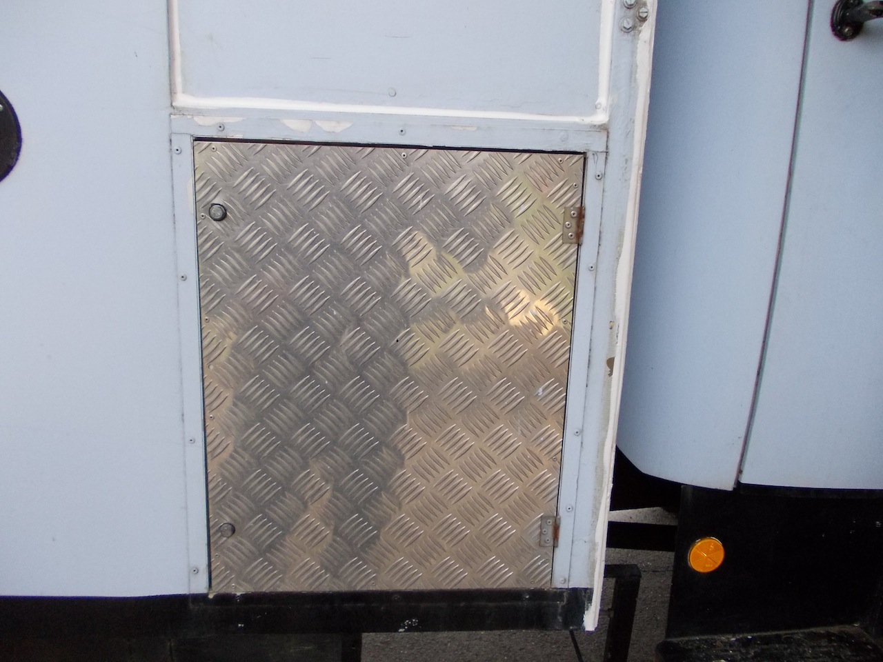

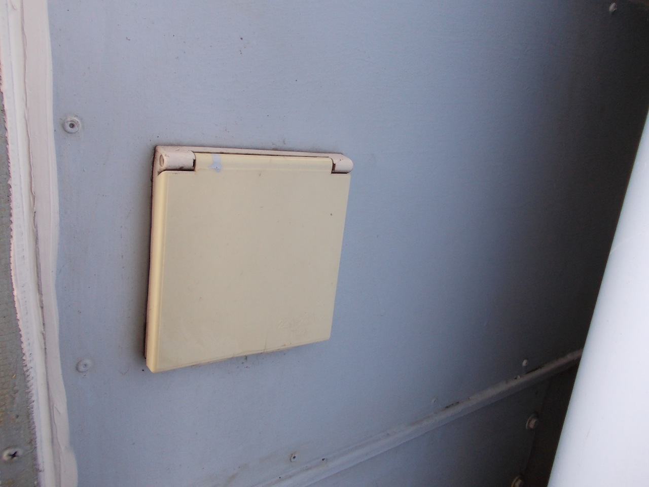

Ich habe ja eine Außensteckdose, Wasserzufuhr und von außen zu öffnendes Fach zum Innenraum, das soll noch alles entfernt werden und die entstehenden lücken mit blech verkleidet werden.
Wie starkes Blech nehme ich da am Besten? Woher beziehen? Und jetzt die starfrage: Wie niete ich?

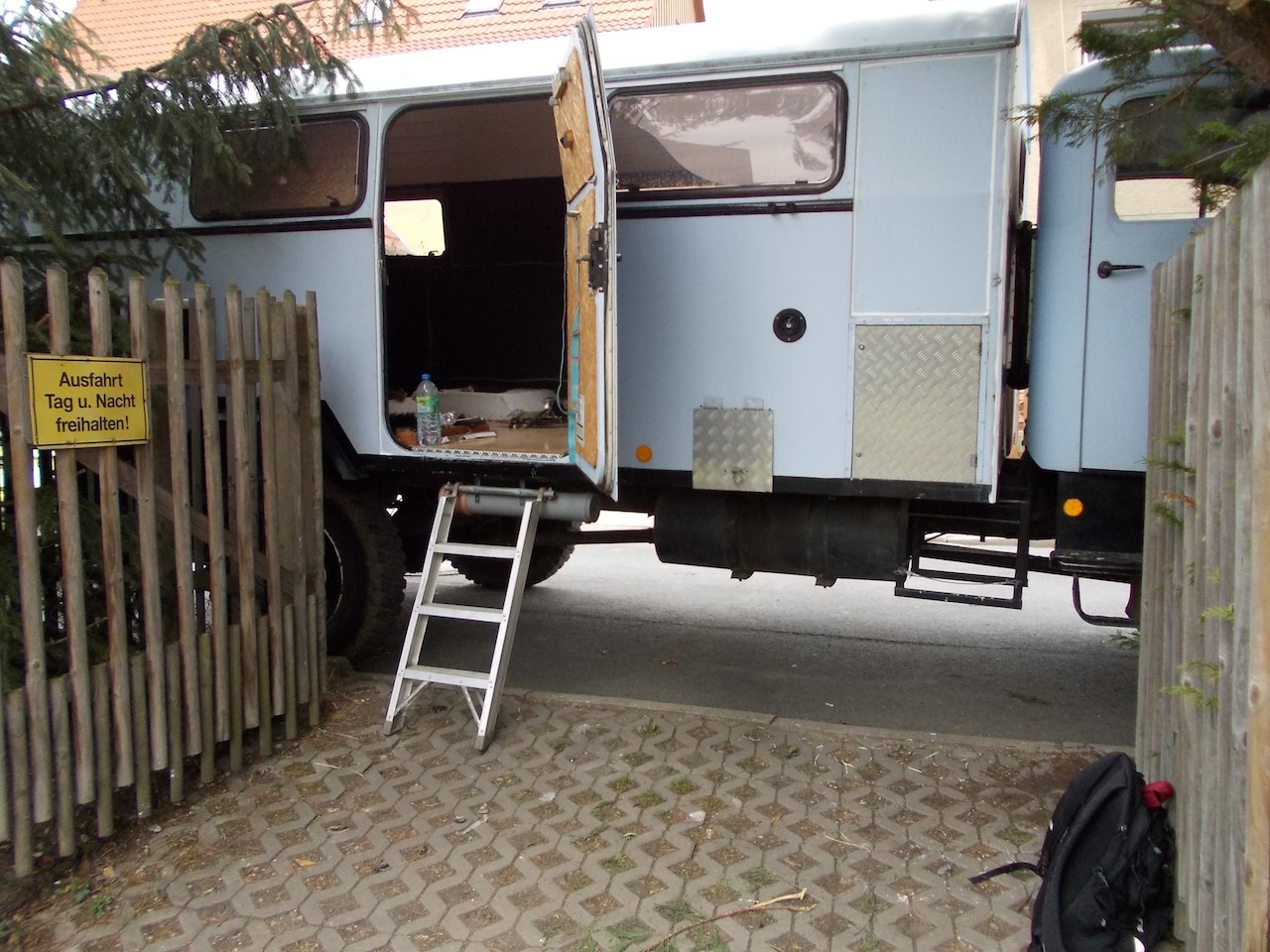

Re: Fragen LA 710 und Baufortschritt
Stilechtes Nummernschild und schön getarnt durchn Baum

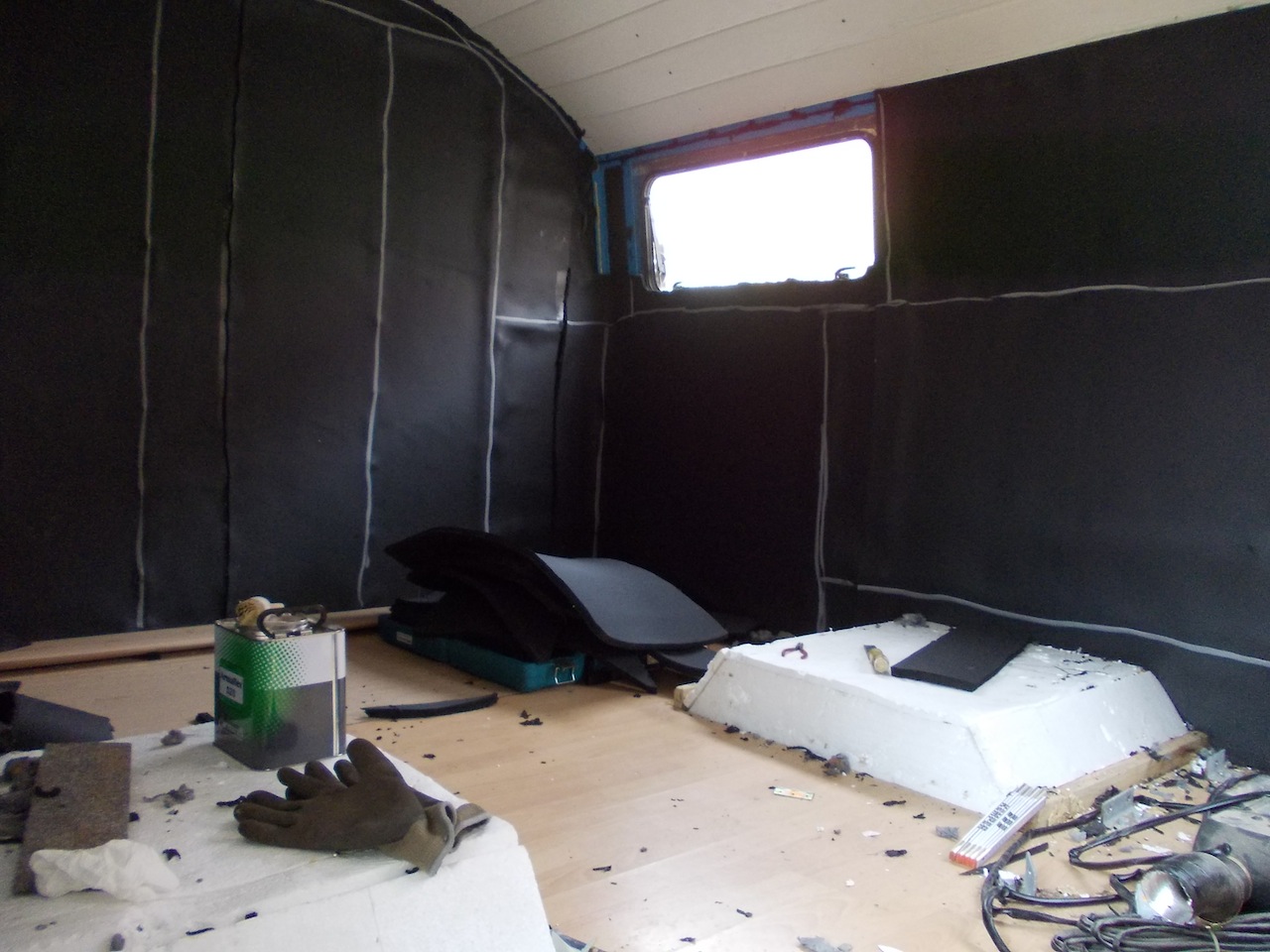

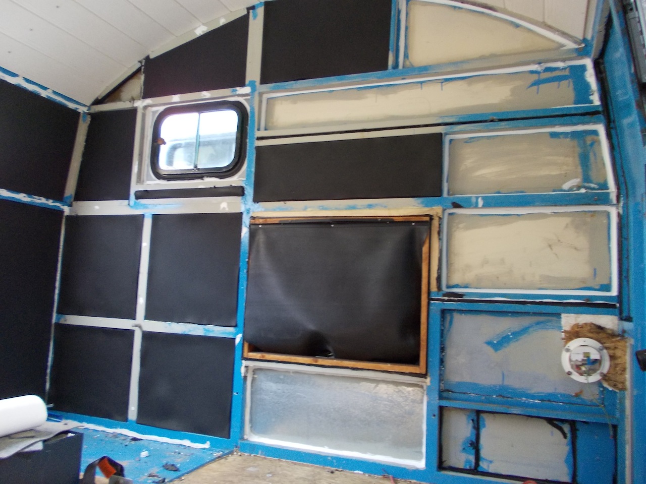

So heute gings auch mal wieder voran...so sah es gestern aus..

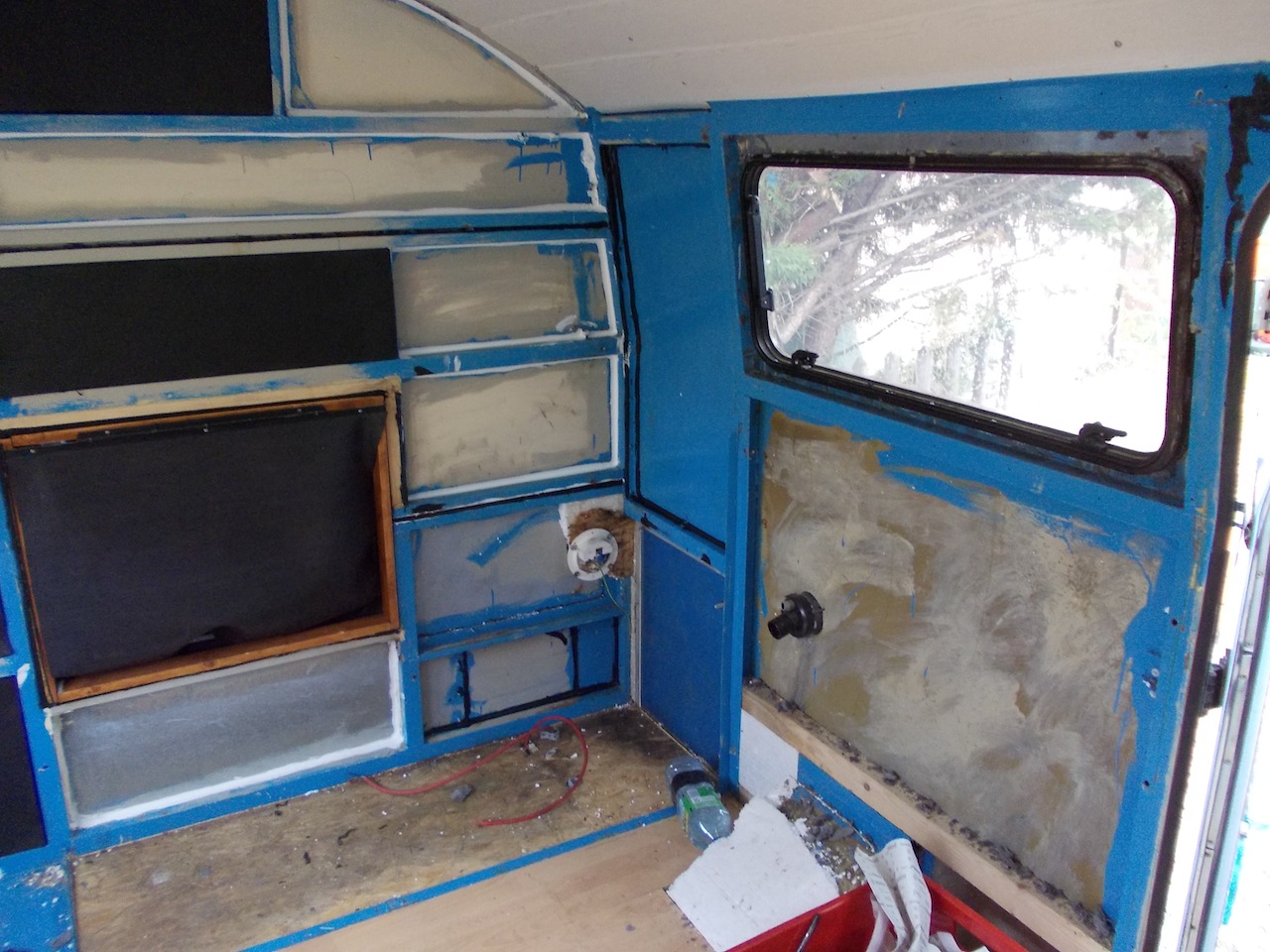

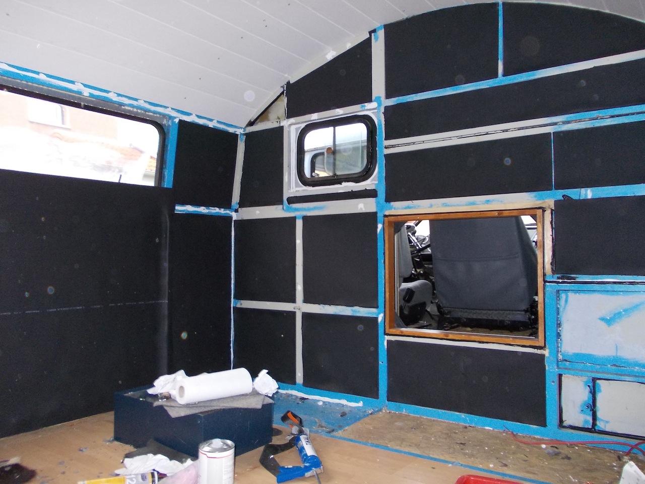

Mal ein Blick von Außen und die drei gezeigten Teile müssen noch entfernt werden, sowie dafür neue bleche eingekleben bzw. genietet werden

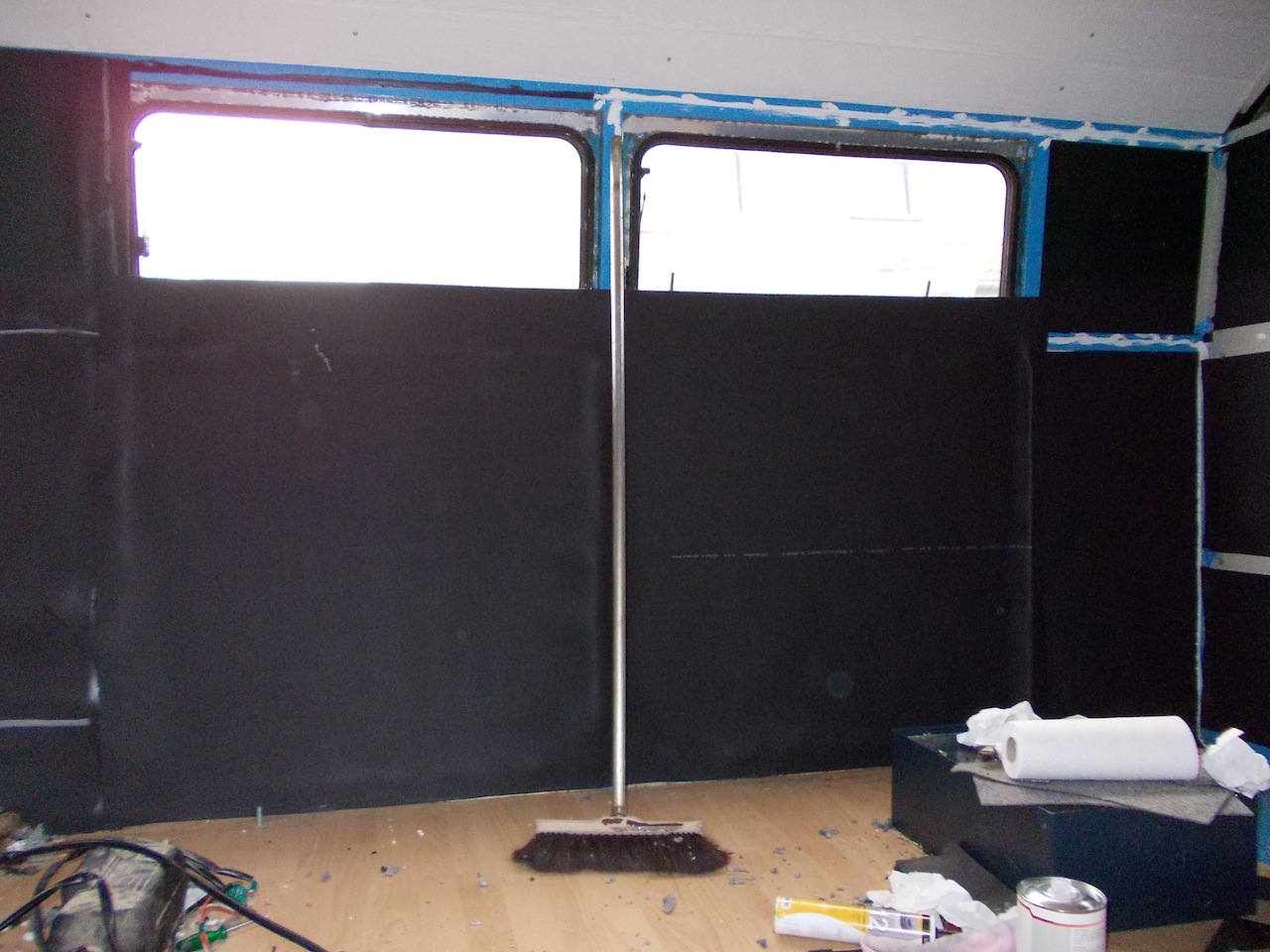

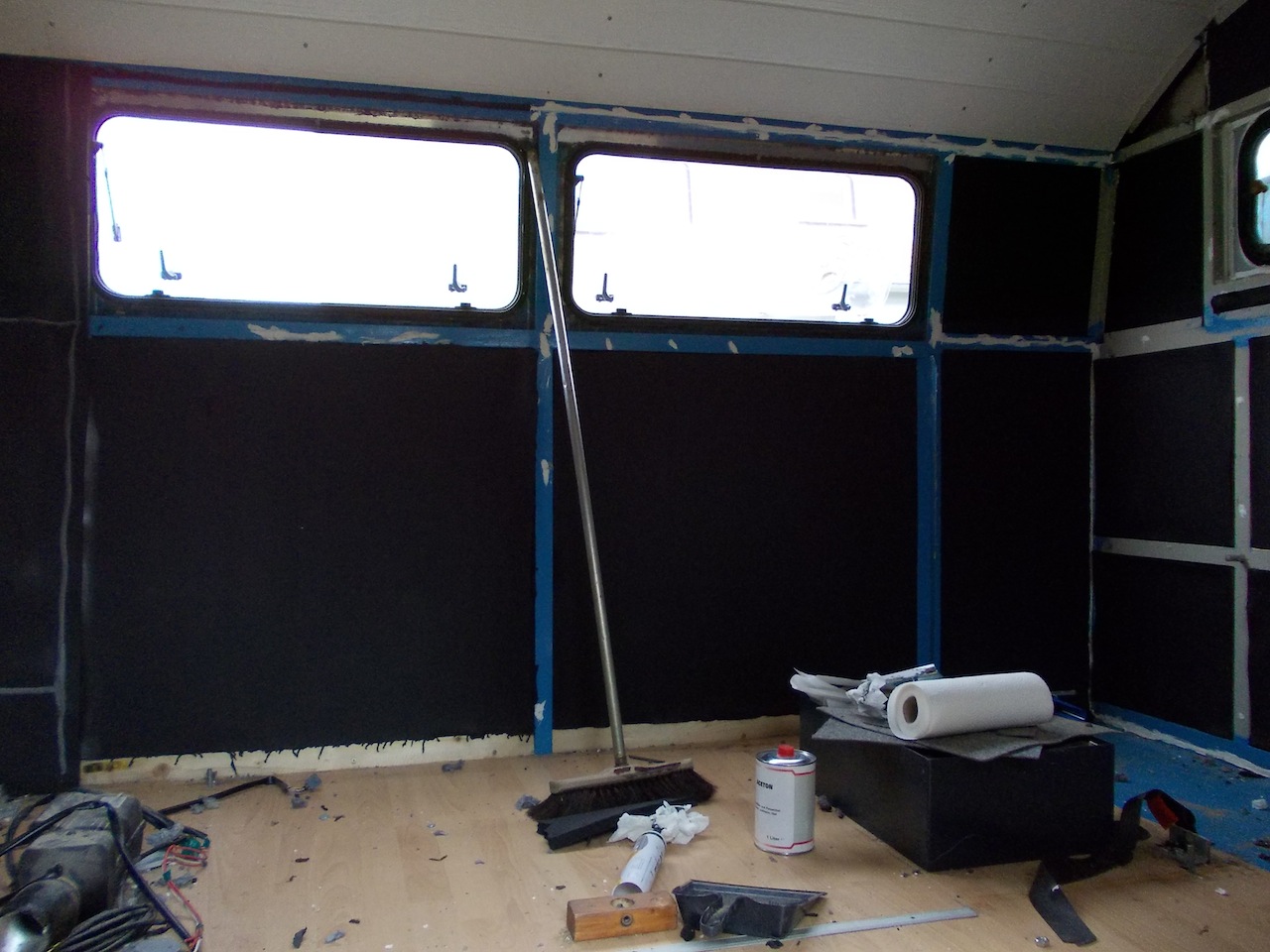

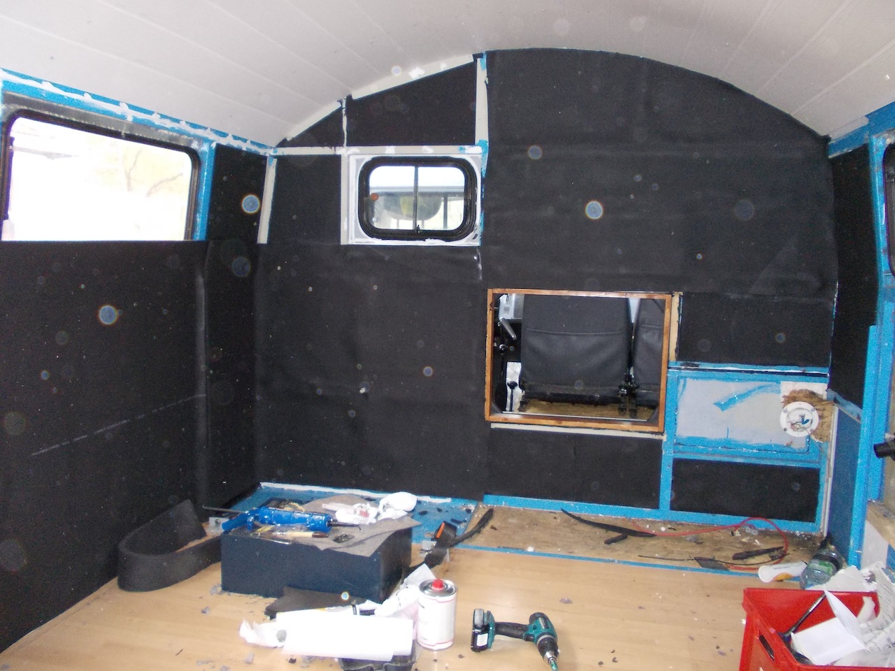

Und so schaut es jetzt aus, leider hatte ich heute wieder weniger zeit als gedacht, aber immerhin..
Sobald die neuen bleche eingenietet wurden kann ich endlich die Isolation fertig machen, wobei ich die zwischenräume der fenster auch noch isolieren muss, aber dafür gibt es schließlich rester..
Man bedenke das ich immer dreifach klebe d.h.
1. Schicht 19mm
2. Schicht 19mm
3. Schicht 10mm die auch den Rahmen überdeckt, deshalb zieht sich das alles etwas
1. Schicht 19mm
2. Schicht 19mm

Re: Fragen LA 710 WANDVERKLEIDUNG
Hallo ,
ich wollte mir heute das empfohlene 6,5mm Multiplex holen, ABER meine Holzhändler haben immer erst Multiplex ab 10mm und das ist mir eine Spur zu heftig.
Welche Wandverkleidung würdet ihr mir empfehlen? Als Alternative zum Multiplex.
Würde Morgen gern das Holz für die Wandverkleidung kaufen gehen, aber noch fehlt mir der entsprechende Holztyp.
40m imprägnierte Dachlatten stehen schon aufm Zettel...
