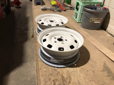

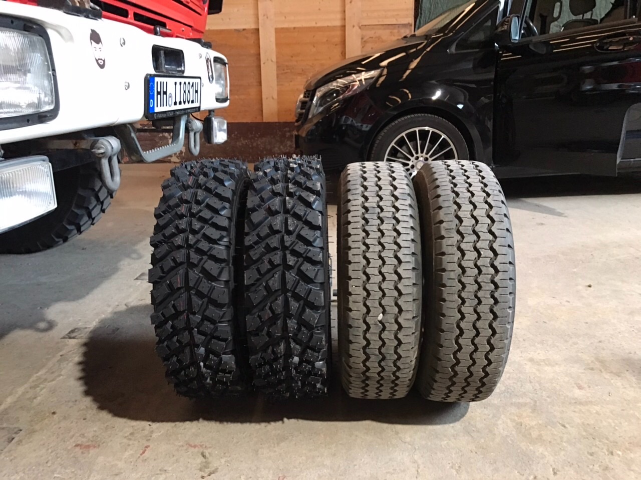

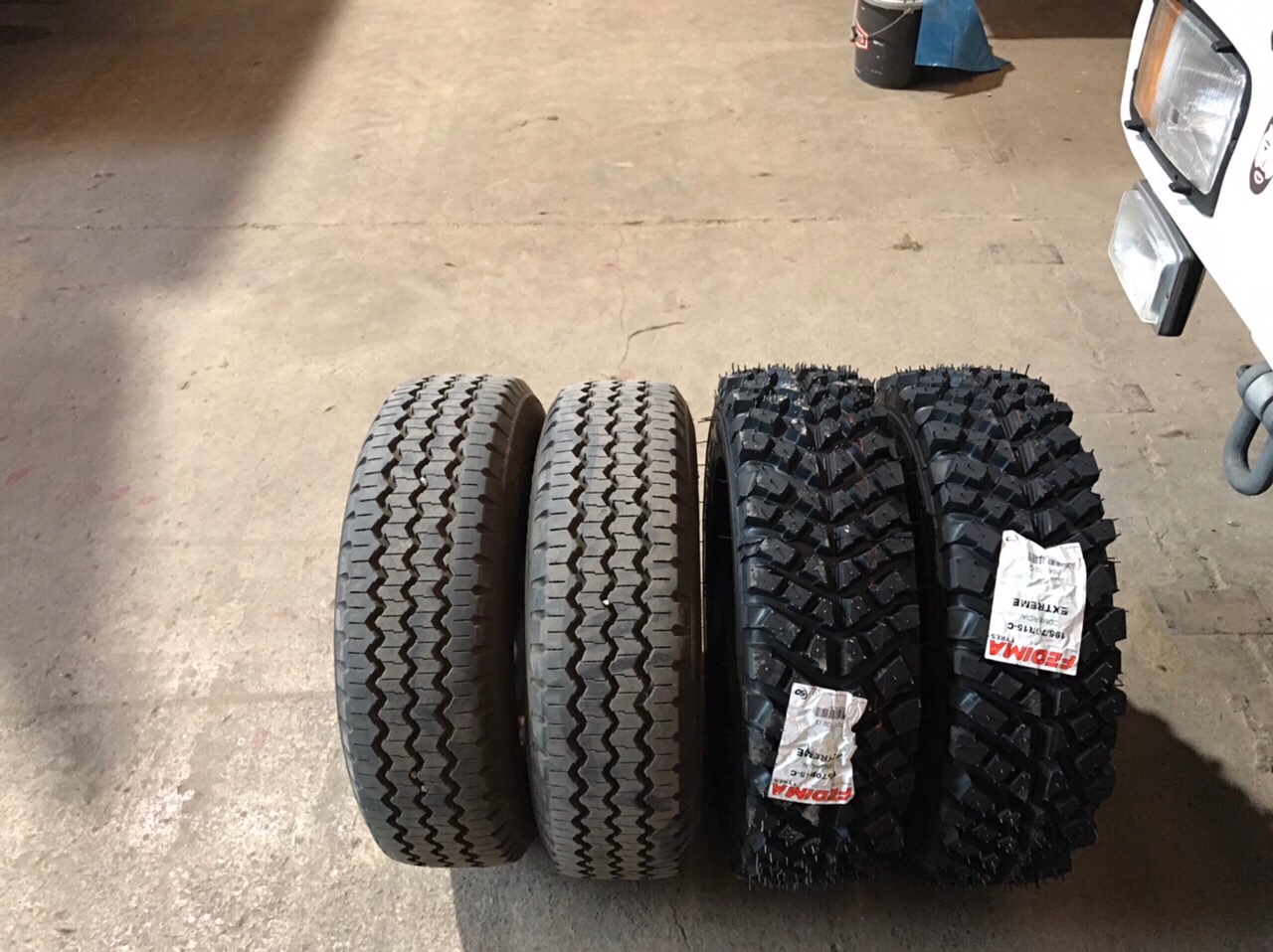

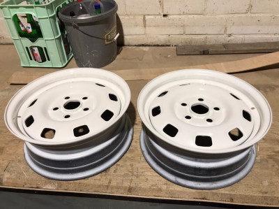

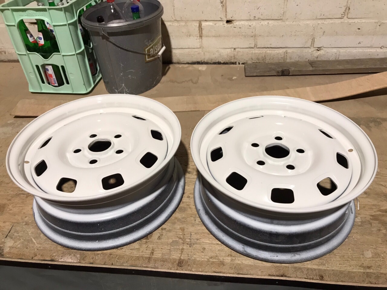

Moin.
Nun habe ich mich erstmal durchgerungen und neue, optisch besser passende Reifen besorgt.
Die alten waren nicht wie von mir gedacht aus 2008, sondern aus 1998...
Felgen lackiert, heute werden die Reifen auf die Felgen gezogen. Abschlußbilder folgen morgen

Re: Anhänger umbereifen / höher legen / Deichsel verlängern
Optik hin oder her, aber der Sinn dieser Bereifung tendiert m. M. n. gegen Null.
Ein MT-Profil hat bei einer nicht angetriebenen Achse nur Nachteile. Es ist DEUTLICH lauter, fährt sich "holpriger"/läuft unruhiger und das Bremsverhalten auf nasser Fahrbahn ist schlicht katastrophal.
Da so ein Anhängsel nach der ersten Tour aber ohnehin meist zuhause bleibt (v. a. wenn man mit einem 4x4 unterwegs ist), wird dich die Bereifung vermutlich nicht lange beschäftigen.
So ein Neureifen mit Geländeprofil ist echt laut, der Anhänger wird auf Eis wenig Seitenführung haben
Die Bremsleistung bei Regen ist bei diesen Reifen schlecht der Rollwiderstand ist höher, und bei der Belastung null Reifenabrieb auf der Straße als schwarze Streifen.
Aber alle mal besser als die rissigen Schlappen aus der Zeit der Pferdekutschen, die da drauf waren und nicht mal anständig geplatzt sind. Solche Mülleimerreifen. Echt unglaublich.
Wozu hast Du den Benz so schön leise gemacht, wenn hinter Dir trotzdem keiner Stau mitspielt, wegen dem Lärm an der Anhängerachse.

mir ging es vornehmlich darum, dass der Anhängerboden vom Niveau her insgesamt an Höhe gewinnt. Also der Hänger in Verbindung mit der Deichsel der Erhöhung des LKW-Fahrgestelles folgt. Die Deichsel ist von der Verstellmöglichkeit am Ende...
Die Achse ist mit der Zugstange ein einziges Teil. Die Zugstange wiederum an der Kofferstirn am Rahmen verschweißt.
Um dass Niveau (also nach Möglichkeit Waage) des Anhängerbodens zu regulieren bleibt also nur „hinten hoch“=größerer Raddurchmesser oder „vorne runter“= Mittelstück der Deichsel verlängern. Ersteres einfach, da die Reifendaten der Eintragung entsprechen, eh neue Reifen fällig waren und damit der Aufwand sich auf 220,-€ Brutto auf Material und Reifenservicelohn beläuft; zweites mit Berechnungen, Deichselkauf und Abnahmen der zunächst zu hohe Aufwand bedeutet, den Hänger aber nicht erhöht.
Eine deutlich größere Raddimension ist ja wie weiter oben im Thread nach Bremsberechnung mit der vorhandenen Achse/Bremse nicht möglich.
Das eigentliche „Problem“ ist also nicht behoben, sondern sagen wir mal verbessert:
Im Rahmen der Möglichkeit tatsächliche 35-40 mm. Ursache ist na klar der größere Raddurchmesser durch Profil, Lauffläche und angepasstem Luftdruck.
Logisch ist die eigentliche Bodenfreiheit des Hängers nicht wirklich geländetauglich... war aber auch nicht das Ziel
Hallo Martin!
Ich hatte mir Dein Bild weiter oben mit den alten und neuen Reifen nebeneinander angeschaut. Da wäre ich nicht auf die Idee gekommen, daß die neuen Reifen im Durchmesser 70 bis 80 mm größer sind!
Aber dann ist es ja gut und hat sich gelohnt!
