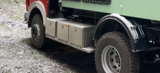

wir haben bisher die seitlichen Tritte unseres MB 1019 gelassen. Auf der Beifahrerseite ist da weiterhin der (neue) Batteriekasten, aber auf der anderen Seite sind drei Alu-Staukästen hinzugekommen. (Ca 50x50x40).
Kurz- oder Mittelfristig sollen die einfachen Alu-Staukisten durch solidere Exemplare ausgetauscht werden. Allerdings stellt sich mir hier die Frage, ob die seitlichen Tritte für sowas überhaupt ausgelegt sind oder man die Staukästen nicht lieber am Zwischenrahmen oder Hauptrahmen befestigen sollte.
Eigentlich ist die aktuell Lösung sehr simpel, weil schon vorhanden.
Was meint ihr?

Grundsätzlich macht das schon einen stabilen Eindruck.
Die Alutritte sind auf U Profilen aufgebracht die am Hauptrahmen befestigt sind und untern Fahrzeug auch gegeneinander. Sprich wenn man sich auf eine Seite stellt wird durch eine Verstrebung die Kraft horizontal auch auf den Rahmen des Tritts auf der anderen Seite weitergeleitet.

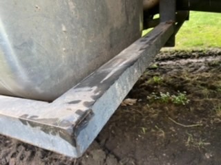

#5 Beitrag von vale » 2021-04-12 7:36:02
Hier noch mal zwei Fotos.
Beiträge: 11150
Re: Belastbarkeit seitlicher Tritte
#6 Beitrag von Uwe » 2021-04-12 12:10:33
ursprünglich waren die Dinger als Lagerung für Saugschläuche und als Trittbrett bei der Entnahme von Ausrüstung aus dem Geräteraum gedacht. Also irgendwas um die 30kg Schläuche und temporäre 100kg Feuerwehrler.
So dramatisch viel würde ich da also nicht dauerhaft draufpacken und die Kisten lieber an Koffer und Rahmen direkt befestigen - damit wäre auch die Verwindungsthematik aus der Welt.

#7 Beitrag von vale » 2021-04-12 12:14:21
Uwe hat geschrieben:
2021-04-12 12:10:33
Plus Batteriekasten 🙈
