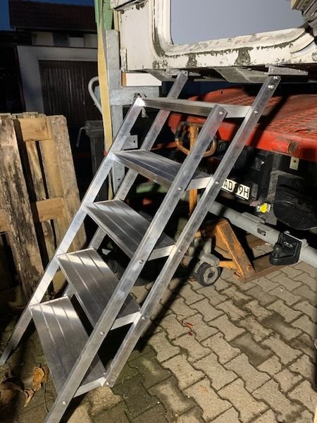

Habe ein paar Böden Winkel und Profile zusammen getüddelt
Suuuuper nur sackschwer :wack:
Jetzt geht’s ans optimieren
Gewicht reduzieren
Chris :rock:

verzahnerchris
Beiträge: 943
Wohnort: Hattingen
Re: Leiter upcycling
#4 Beitrag von verzahnerchris » 2021-01-22 16:47:04
Danke
Gerne nehme ich praktikable Hinweise
Lochen wird nicht dazugehören bzw. in kleinerem Rahmen
Ich verkleinere die Stufen in Breite und Tiefe und die Gelenkstützwinkel verlieren Material
Chris :rock:
Wenn ich Du wäre....
Wäre ich doch lieber ich!
Alle sagten das geht nicht -
hat es einfach gemacht.
Weickenm
Beiträge: 2625
Wohnort: Pfälzer Weinstraße
#5 Beitrag von Weickenm » 2021-01-22 16:52:16
Servus Chris,
ich interpretiere die grünen Trittdinger als Stahlregalböden aus 'nem Shelter?
Die würde ich aus einem Aluminium Dibond Sandwichmaterial anfertigen. Das sollte bei 40mm Materialstärke locker(!) halten bei einem angenommen E-Modul der verschmierten Masse von ca. 70-100 GPa.
Weiter würde ich die Alulaschen, die die Stufen halten Lochen :D
Das Aluminiumprofil könnte man jetzt noch etwas Abfräsen, aber das ist glaube ich übers Ziel hinaus geschossen :angel:

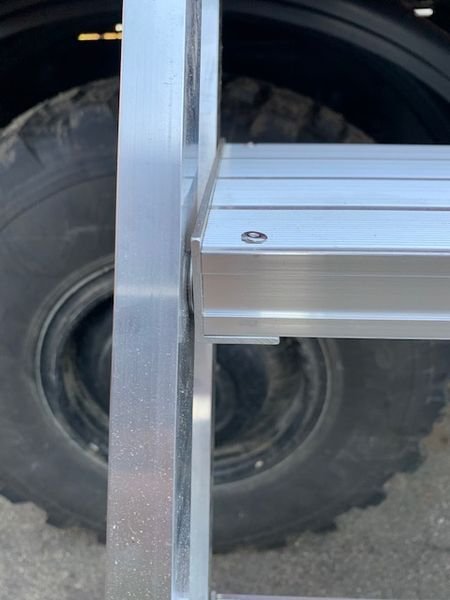

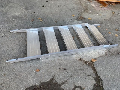

Magirus_Deutz
Beiträge: 220
Registriert: 2020-03-01 12:22:41
#6 Beitrag von Magirus_Deutz » 2021-01-22 16:55:54
Hallo Chris,
die Konstruktion ähnelt unserer Treppe:
Diese ist aber sehr leicht, weil die Treppenstufen aus Alu fast nichts wiegen. Die könnte man bestimmt leicht ersetzen, hier der Link:

verzahnerchris
Beiträge: 943
Wohnort: Hattingen
#7 Beitrag von verzahnerchris » 2021-01-22 17:37:35
Die grünen sind Shelter Regalböden
Komplett Alu
Das Profil ist etwas zu viel ja
Die vorherige deswegen wird es die vorherige :joke:

Kami
Beiträge: 6393
Wohnort: ***D-96158***
#8 Beitrag von Kami » 2021-01-22 20:05:25
Bevor ich die Trittstufe in Tiefe (Komfort und Sicherheit) reduzieren würde, würde ich lieber die Dinger mit ner Lochsäge punktieren.

verzahnerchris
Beiträge: 943
Wohnort: Hattingen
#9 Beitrag von verzahnerchris » 2021-01-27 16:46:43
2.0
20% gewichtsersparnis jetzt für mich händelbar

treuss
Beiträge: 217
Registriert: 2017-08-16 9:01:40
Wohnort: Waldbüttelbrunn
#10 Beitrag von treuss » 2021-01-27 18:19:04
Meine Treppe ist ähnlich aufgebaut und vom Gewicht her sehr angenehm obwohl ich die Trittstufen aus WPC gebaut habe.
Allerdings liegt das "obere" Vierkantrohr bei mir nicht auf, dadurch können sich die Stufen bei unterschiedlicher Höhe immer mit nivellieren. Funktioniert bisher gut (Matsch und Teer erprobt)

#12 Beitrag von treuss » 2021-01-27 19:47:35
Ja am Wochenende oder schreib mir mal PN und WhatsApp Nummer.
Würde bei meiner nächsten Treppe anstatt 30x30mm lieber 30x40mm Vierkant nehmen, dann ist sie für 130kg denke ich ausgelegt. Die Trittbretter würde ich auch etwas breiter nehmen, so 25cm anstatt 21.
Übers Handy krieg ich irgendwie keine Bilder hochgeladen.
Die Jumbos sind mir einfach zu teuer gewesen. So mit der Konstellation hat das Material glaub ich nur 100-150€ gekostet, je nach Höhe.
Thomas

verzahnerchris
Beiträge: 943
Wohnort: Hattingen
#13 Beitrag von verzahnerchris » 2021-01-27 20:48:53
treuss hat geschrieben: ↑
2021-01-27 18:19:04
Thomas
Ja das hatte ich auch überlegt
Allerdings hatte ich dort mal das Problem das die hintere Stütze hochkam und durch die Neigung der Stufe nach vorne ich einen sittich gemacht habe
Nun irgendwas ist halt immer

Magirus_Deutz
Beiträge: 220
#14 Beitrag von Magirus_Deutz » 2021-01-27 21:02:12
Bei unserer Leiter (siehe Foto weiter oben) funktioniert das mit dem Selbstnivellieren ganz gut, rechts und links sollte natürlich ein Niveauausgleich einstellbar sein. Die Aluholme sind dort übrigens 50x20x4mm und die Stufen 600mm breit. Little Jumbo wär mir zu teuer und zu schmal.
treuss
Beiträge: 217
#15 Beitrag von treuss » 2021-01-27 21:06:32
Hi Chris,
Hab das mit so einem verspanner gemacht.
Wie ist das fachmännische Wort dafür?
Zwei Gewinde Ösen links und rechts mit einmal links und einmal rechtsgewinde mit einem Drehelement in der Mitte um die Länge zu verstellen.
Das Problem wie du hast, hatte ich nämlich auch und dadurch behoben. Kosten nur max 10€ und ist schnell/einfach zu bedienen
Thomas
