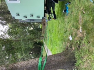

Mit dem normalen Scherenwagenheber hat es nicht geklappt.
Heute haben wir es horizontal mit einer großen Ratsche versucht. Das Fahrzeug hat sich bewegt. Die Kufe nicht. 😂

Auf dem Bild kann ich die Situation schlecht erkennen, aber wenn Du ein Schälmesser (oben im Thread beschrieben) nutzt, dass Du mit Kettenzug, o.ä. ziehst, gehts es sehr einfach.
Ich habe damit ca. 10 min. (Netto, ohne Rüstzeit) pro Kufe benötigt. Ohne Gewalt, ohne Schäden am Shelter.

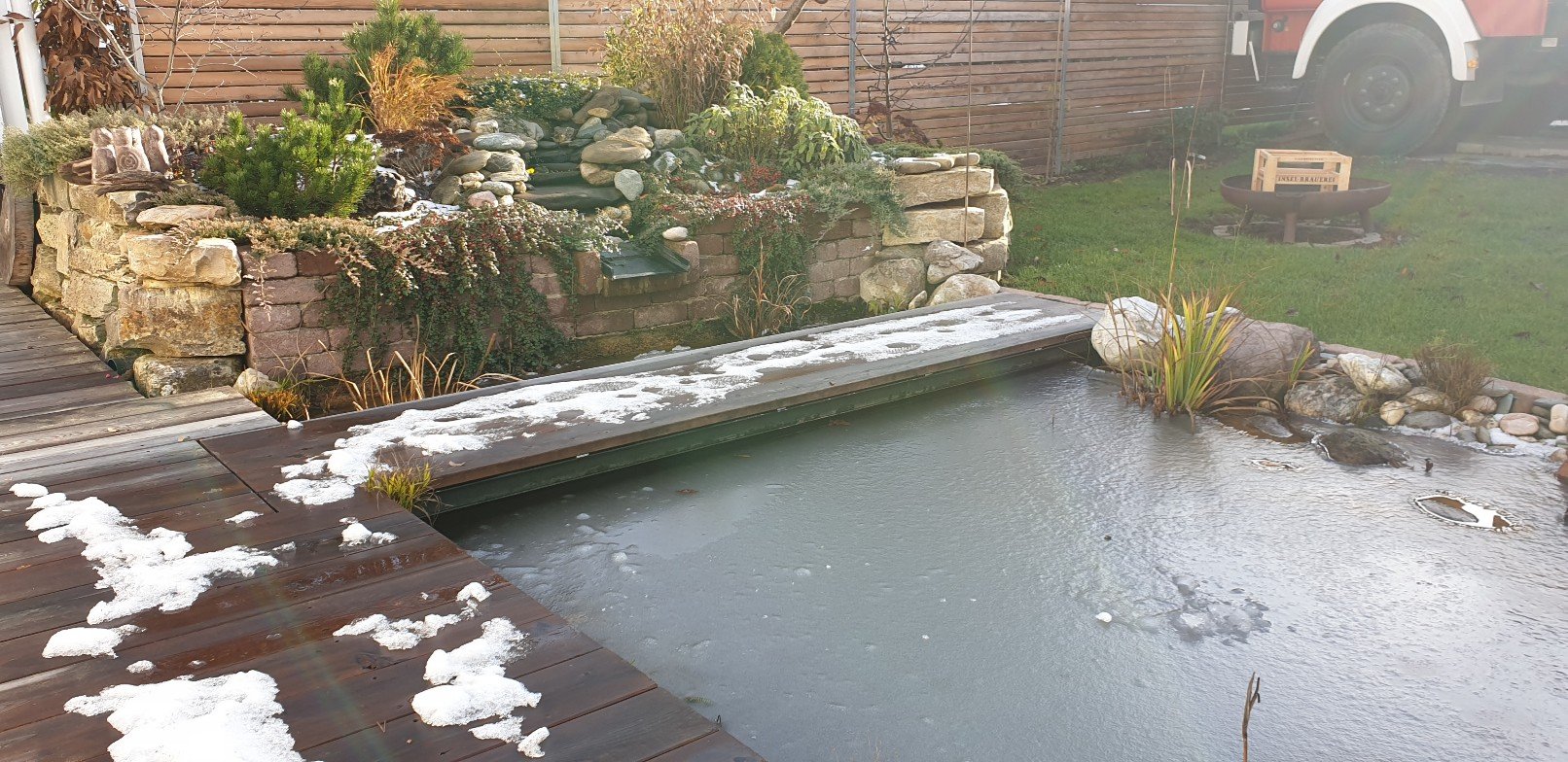

Und wenn ihr mal nicht wisst wohin mit den Kufen:
Ich hab sie als Brückenträger an meinem Teich verbaut.
