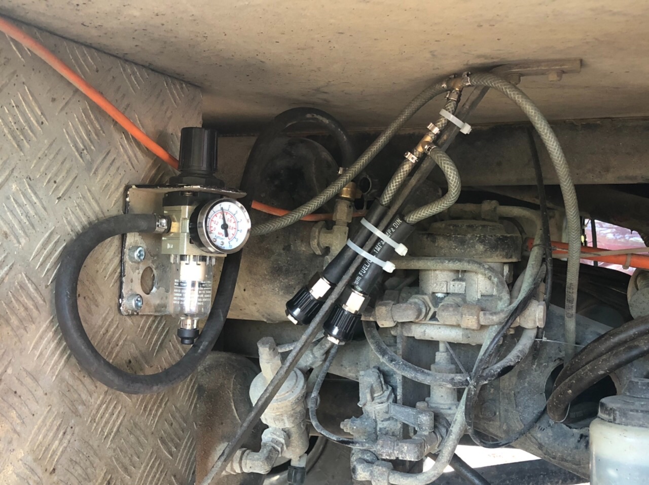

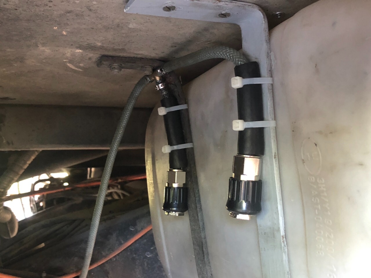

Hi, als Idee gedacht:
Ist nicht neu - denke das haben einige so gemacht.
Hab ich auch grad so mit ganz wenig finanziellem Einsatz umgesetzt. Die paar nötigen Teile hab ich mit zum LKW (steht in Griechenland) genommen und es mit Boardwerkzeug dazu gebastelt - drum ist es auch nur „Mittel-Elegant“.
- Schlauch vom Kessel direkt auf Druckminderer (Reifenfüllanschluss)
- ein Druckminderer (mir reicht dafür einer - gleicher Druck auf allen Reifen)
- etwas Druckluftschlauch und Schlauchklemmen
- ein paar T-Stücke (Messing)
- 4 ganz einfache Fertig-Spiralschläuche (mit Kupplung und Stecker)
- 4 Reifenventilfüller (gleicher Durchmesser wie Spiral-Schlauch)
Die Spiralschläuche hab ich gekürzt, die Kupplung abgenommen und diese mit Reifenfüller ersetzt (kein Foto leider).
Die 4 damit übrigen Kupplungen sind am LKW im Verteilsystem fix verbaut. (Günstiger als einzeln kaufen)
Wäre ich zuhause gewesen hätte ich über die Kupplungen 4 Filmdoserl (hinten ein Loch bohren) gesteckt gegen Schmutz und die Halterungen schöner gemacht - aber bin mir sicher das hält auch so viele Jahre.
Alles was kaputt gehen könnte bekomme ich bei jedem Autoteilehändler an der Straße...
Luft raus: Ventile raus - und xx Sekunden später wieder rein.
Luft rein: 4 Schläuche anstecken am LKW, 4 x auf die Reifenventile, Druckminderer von 0 auf 4 bar, Motor etwas mehr als Standgas (Flaschenhals ist der fix verbaute Kompressor und sonst gar nix). Pause machen....
Nach dem dritten Mal weißt du dass du nach yy Minuten zurück kommen kannst...
Nebenaufgaben die uns jetzt noch leichter fallen:
1.) Fahrrad aufpumpen: nur ein Schlauch - Druckminderer auf gewünschte Bar;
2.) Wasser ausblasen (Winter) - 0,5 Bar einstellen - mit Reifenfüllventil im Wassersystem verbinden . Hab damit alle Hände frei die Hähne zu öffnen und kalt/warm zu drehen bis nur mehr Luft kommt.
Die Füll-Schläuche fahren - wenn nicht gebraucht - in einem Sackerl im trockenen mit. Wenn öfter gebraucht an Ort und stelle (mit Schnur fixiert)
Überlegung wenn ich mal schlecht schlafe ;-):
Leises Füllen über Nacht: alten 230 V Kühlschrankkompressor einbauen (Kältemittel nicht in die Umwelt entlassen!) und in ein paar Stunden ist alles Mucksmäuschenstill voll. Würden auch Stellplatznachbarn lieben weil ich auch die Bremsen damit füllen könnte. Nachdem ich aber kein Bat-Mobil baue habe ich das unter „sinnlose Erfindungen“ abgelegt ;-).
Wahrscheinlich sind danach auch alle Batterien leer (habe nur 180 Ah Gel) weil Arbeit = Leistung * Zeit. Dieses Grundgesetzt kann auch die leise Variante nicht verändern. Die Arbeit bleibt konstant (Druck in 4 Reifen von 1,5 auf 4 bar). Weniger Leistung aber halt mehr Zeit... für die LiPoFe Atomkraftwerksbetreiber vielleicht eine Idee.
Lg Rainer

Genau so ist es.sico hat geschrieben: ↑2020-12-05 14:08:55Egal, ob mit einem, zwei oder vier Schläuchen die Reifen gefüllt werden, die Füllzeit hängt im Grunde ausschließlich von der Förderleistung des Kompressors ab. Die Ausnahme davon ist, wenn die Luft nicht schnell genug durch das Leitungssystem strömt und der Druckregler abschaltet.
Einziger Vorteil - mit 4 fixen Schläuchen und dem Druckminderer hast dazwischen (außer Zeit vergehen lassen) nichts zu tun. Zeit für eine Mini Expedition, ein Foto, einen Espresso, vielleicht Liebe machen mit Gesamtkonzept, kurz ins Forum schauen, ein kleines Bier... geht sich alles zusammen in 20 Minuten aus ;-).
Lg Rainer

Genauso machen wir das. Ein 10m-Füllschlauch an der AHK-DruLu-Kupplung, Motor auf ca 1000 - 1200 U/min, einmal Rundgang mit einer Tasse Kaffee - fertig. Wobei ich beim Pistenfahren nicht den großen Bohei mache und auch nicht alle paar Meter den Reifendruck anpasse. Ab und an mal den Reifen per Handauflegen auf Temperatur prüfen und das wars dann auch.
Bisher bin ich mit der Förderleistung des Standard-Pressers zufrieden. Und je weniger Geraffel (Schläuche, Ventile, etc) dazwischen sind, desto besser. Ist aber nur meine Meinung - bis ich mal ein CTIS oder RDR an Bord habe

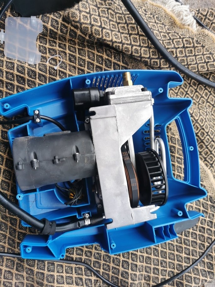

Hoi,
ich hole mir die Luft direkt vom ersten Kessel nach dem Kompressor vom Motor, da geht alles an Luft Richtung Reifen - durch meine hinzugefügte Abzweigung mit 8 mm ID Schläuchen und entsprechenden Steckern auf den Reifen (mit herausgeschraubten Ventileinsätzen) alles dort hinein, direkter geht nicht.
Dass es so lange dauert, liegt eindeutig am Kompressor bzw. der Motordrehzahl und nicht an den Leitungen oder anderen Engpässen....
Hochdruckflaschen sind eine interessante Idee, aber für mich nicht praktikabel.
Ein 14.00 R 20 hat rechnerisch etwa 250 Liter Inhalt, von 2 auf 4 bar würde ich also "nur" 500 Liter benötigen, insgesamt also nur 2.000 Liter bei 4 Reifen.
Überaschenderweise ist bereits heute der gestern bestellte kleine Kompressor mit 1,1 kw Anschlussleistung gekommen und er hat ziemlich genau 10 Minuten gewerkelt, bis er einen Reifen von 0 auf 4 bar Überdruck gefüllt hat, das passt ziemlich genau mit den Angaben am Datenblatt der effektiven Fördermenge zusammen. Das ist der große Pluspunkt.
Allerdings hat er dann wegen der geringen Einschaltdauer von nur 15% praktisch auch zeitgleich mit Erreichen der 4 bar thermisch abgeschaltet, obwohl wir windige 0 Grad hatten und der Kompressor gut kühlen konnte.
Beim Aufschrauben des Gehäuses habe ich die einfache Systematik erkannt, ein schwerer Gußkörper nimmt vermutlich einen Großteil der Abwärme auf, die beiden kleinen Gebläse können garnicht soviel Wärme wegblasen.
Nun denke ich mir, wenn ich den Apparat in einen einen nette Kiste baue, die auf der einen Seite mit einem Axialventilator (50-100W) ausgestattet ist und auf der anderen Seite mit einem Gitter, dann sollte doch der Apparat nicht zu heiß bekommen.
Den Lüfter würde ich dann nach dem Befüllen nachlaufen lassen, bis alles verräumt ist, dann sollten auch im Nachhinein keine Hitzeschäden entstehen.
So eine kleine Kiste mit 10kg laufen zu lassen, erscheint mir sinnvoller im Vergleich zum Fahrzeugmotor, was meint ihr?
